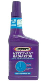

kifran a écrit :salut a tous, voila, le disco a mme ne chauffe plus... un coup de winny's dans le circuit de ldr... donc je pense a bouchon soit dans le bloc soit dans le radia...
demain, je vais chercher un visco et remettre de thermostat...
C'est ce produit que tu as utilisé ?
nettoyant radiateur Wynn's
kifran
Messages : 611
Localisation : 27530
Re: surchauffe 300tdi.
Message non lu par kifran »
non, c'est celui avec l'emballage ferraille...
produit LDR
