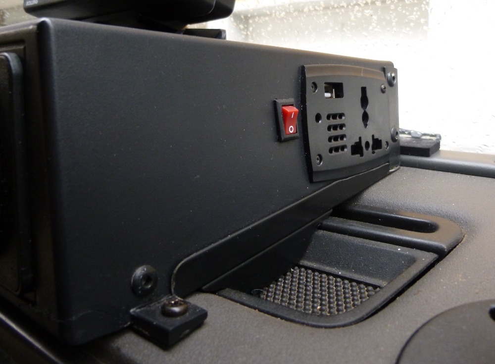

Pour le corps de la console, je me suis basé sur un rack d'autoradio en ABS que j'avais sous le coude et sur lequel j'ai fixé une façade percée de 3 trous diamètre 52mm. Le rack a été coupé en biais avec une dremel afin que les cadrans soient à peu près verticaux.
Cela fait j'ai installé les manos et le voltmètre et il restait pas mal de place dedans. Puisque je n'aime pas le vide j'ai cogité un peu sur ce que je pouvais y ajouter et je me suis dit qu'une prise allume cigare serait utile pour le GPS à côté. Par le suite, j'ai récupéré un transfo 12 - 220v que j'ai intégré au côté droit. Le transfo ne fait que 150w mais c'est largement suffisant pour y brancher un netbook, une tablette ou les chargeurs d'accus d’appareil photo.

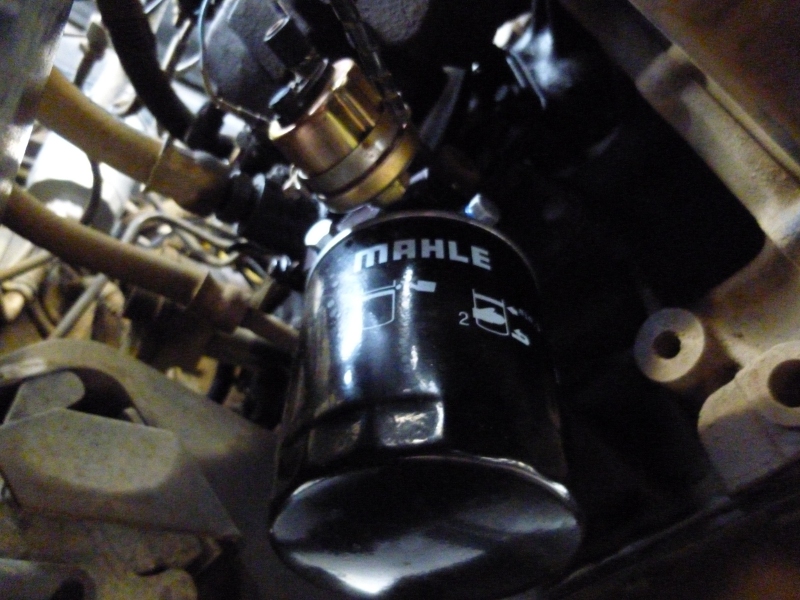

- - Le mano de pression d'huile est relié à une sonde fixée sur une plaque sandwich ce qui permet de garder la sonde d'origine. (cela s'est avéré très utile cet été car la sonde d'origine est morte, le mano et sa sonde ont permis de me rassurer à ce propos !)

- + permanent pour la prise allume cigare du GPS et le transfo avec un interrupteur dédié pour celui-ci. L'ensemble peut être coupé par un interrupteur placé sur le tableau de bord (interrupteur "aviation" rouge sur la photo. (le bleu à côté c'est pour la pompe à eau qui est dans le coffre histoire que le robinet ne puisse pas s'enclencher sur une piste un peu trop "remuante").

Cela chauffe très peu sauf le transfo quand il fonctionne, j'ai donc pris la précaution de mettre une grille alu micro-perforée à l'arrière et le ventilo du transfo sert à faire circuler l'air.
