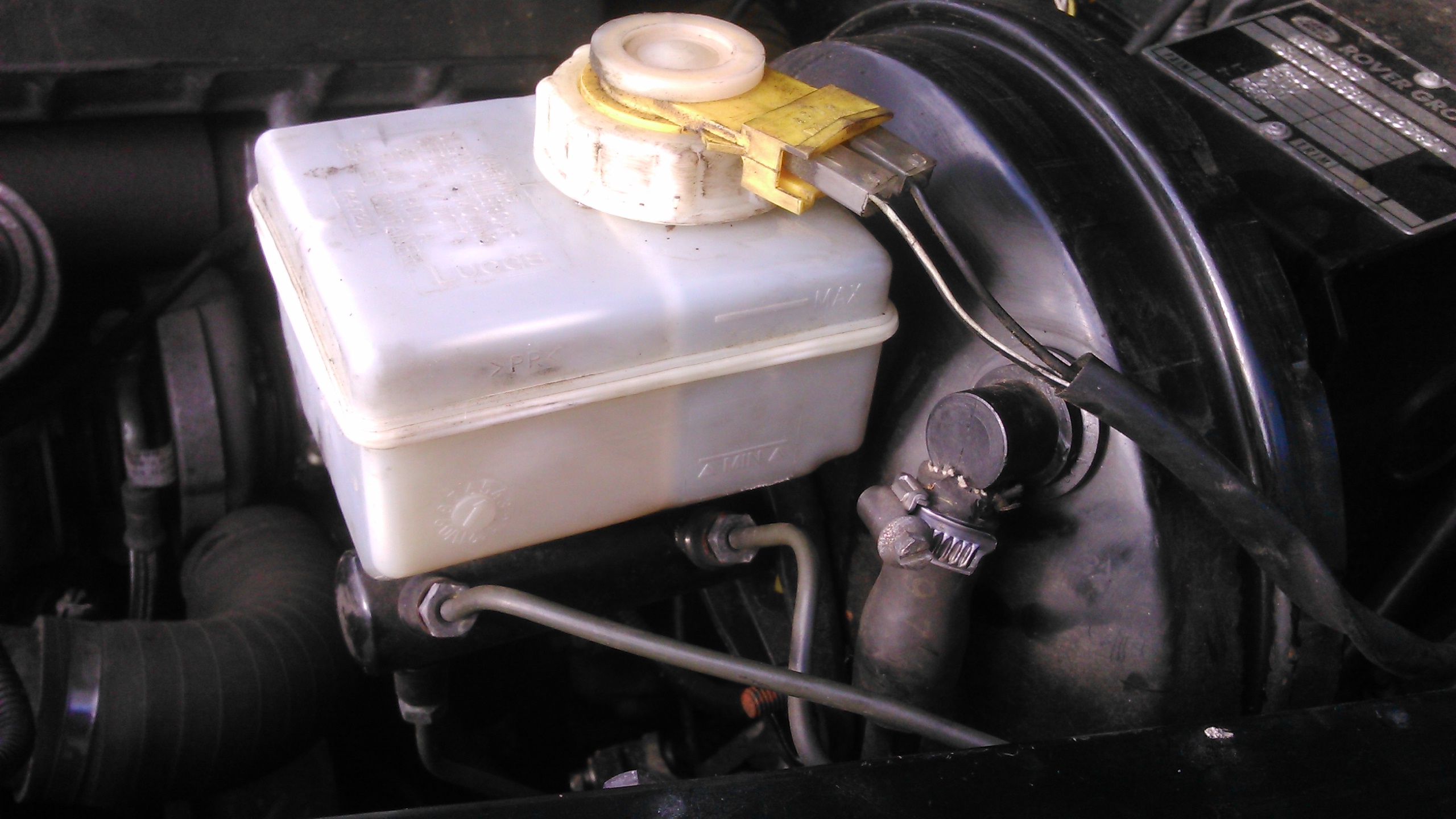

Re: freins mollassons
Dans quel état sont les étriers avant, les pistons coulissent bien ?
La pompe a vide, lorsque tu enlèves la durite d'air du mastervac elle aspire correctement le doigt.
Tu dis: la pédale est dure: cela veut dire que pour freiner il faut que tu appuis fort? Mais le land s’arrête quand même ?
Lorsque moteur arrêté tu appuis fort sur la pédale de frein, puis tu mets en route moteur en maintenant la pression du pied sur la pédale, est ce que la pédale s'enfonce un peu plus, si ce n'est pas le cas alors oui, tu as un problème de mastervac, si le test précédent de la pompe à vide n'a pas été concluant.

Problème d'assistance. Suis les recommandations de LØLØ.joscout15 a écrit : lorsque je freine la pédale est dure et ne finalise pas le freinage !!!
Merci Lolo
je viens de faire le teste avec le moteur arrêté et la pédale ne s'enfonce pas !!!
la durite du mastervac aspire oui mais de qu'elle force ?
les pistons coulissent bien.
donc il faut changer le mastervac ? lui seul ?
Merci Lolo
- Messages : 14003
LØLØ a bien indiqué qu'il faut démarrer le moteur.joscout15 a écrit : je viens de faire le teste avec le moteur arrêté et la pédale ne s'enfonce pas !!!
Moteur arrêté, tu appuies sur la pédale de frein (appuie plusieurs fois pour bien être sûr de consommer la dépression résiduelle, s'il y a). La pédale doit être dure.
Garde ton pied appuyé sur la pédale.
Démarre le moteur.
Si le moteur démarré tu ne sens pas la pédale s'enfoncer, c'est que tu as un problème d'assistance.

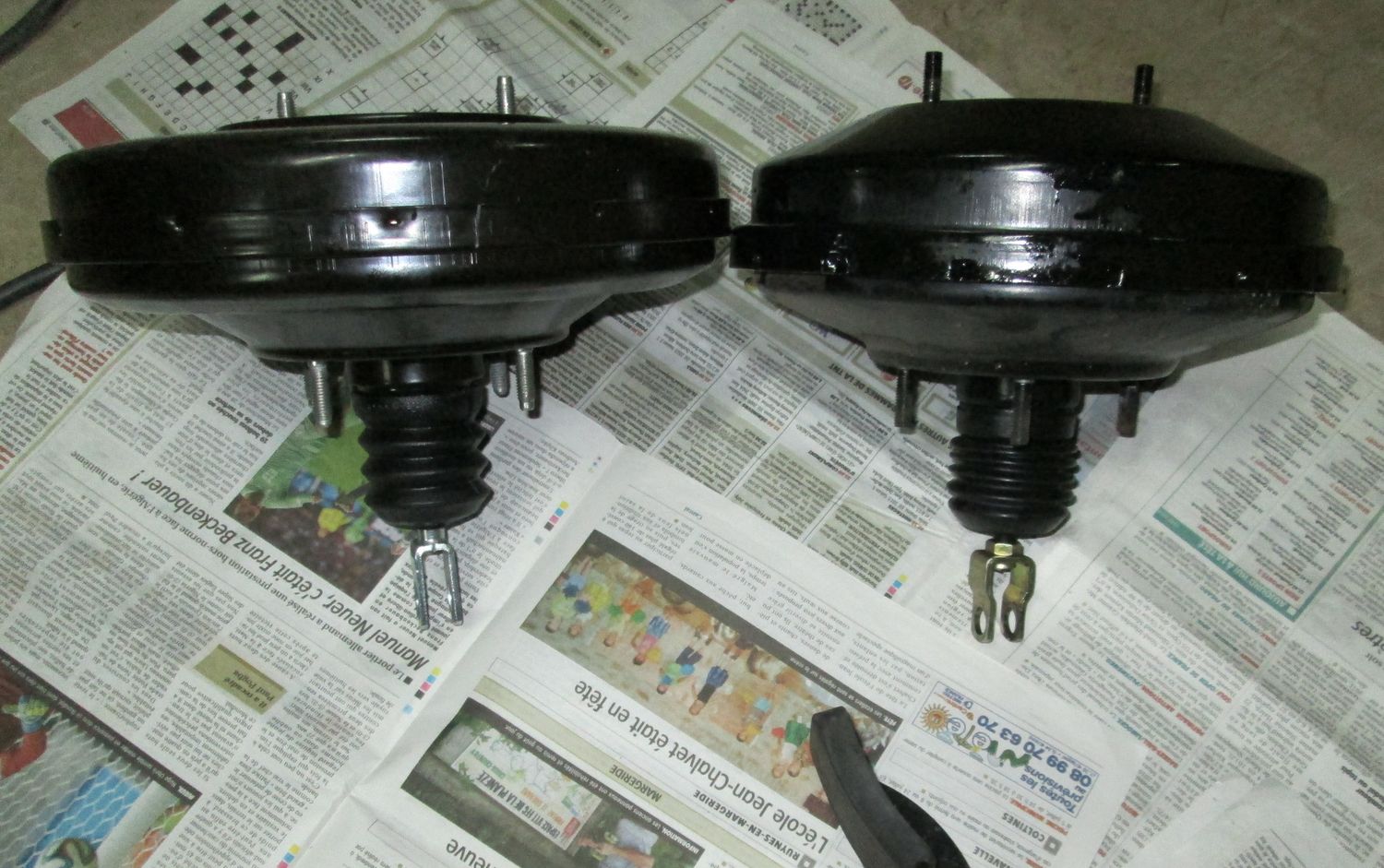

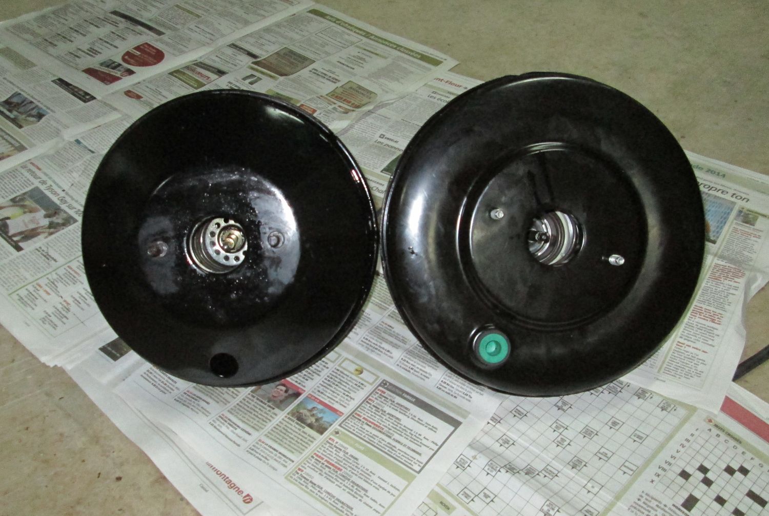

Bonjour a tous
Voilà commande du mastervac chez land service et aujourdhui remplacement .... déception c'est pas le bon
et comme nous sommes pas de bons mécanos, nous avons rien vus venir .... surtout que l'ancien était plein d'huile ? y a t il de huile à l'intérieur ?
celà est normal ????
poutant en 30 mn le pédalier demonté et le nouveau mastervac monté
mais impossible de fixer le maitre cylimdre il manque un bon centimètre
voir les photos
Donc il reste dans le garage en attendant le bon
JC

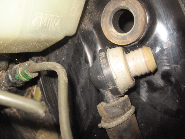

Tu parles d'huile dans le mastervac, est ce de l'huile ou du vieux liquide de frein ? Odeur? couleur? goût ?
Le petit clapet anti retour en entrée est-il OK ? Car si ta pompe à vide est HS, au point de pousser l'huile moteur dans mastervac au lieu de faire le vide, ce n'est pas bon.
Tu peux effectuer un autre test, si tu débranches la pompe à vide du mastervac, est ce que tu sens une différence au freinage ou pas ?la durite du mastervac aspire oui mais de qu'elle force ?

Merci Lolo
c'est du liquide de frein, certainement après les purges !!!!
le mastervcac d'après land service le mien aurait été modifié car celui qu'ils m'ont envoyé correspond du 300TDI jusqu'au TD4 avec la ref: 74049778.
j'espère qui celui qui doit arriver demain sera le bon ... (mais je paye les deux jusqu'au retour du 1er chez Land)
Surtout que mon problème de frein soit résolu.
JC

Bonjour à Tous
c'était bien le mastervac HS.
Après 2 tentatives chez land service et toujours pas le bon !!!!
j'ai trouvé un d'occasion de TD5 un Lucas et tout fonctionne.
Bonne Journée
JC
