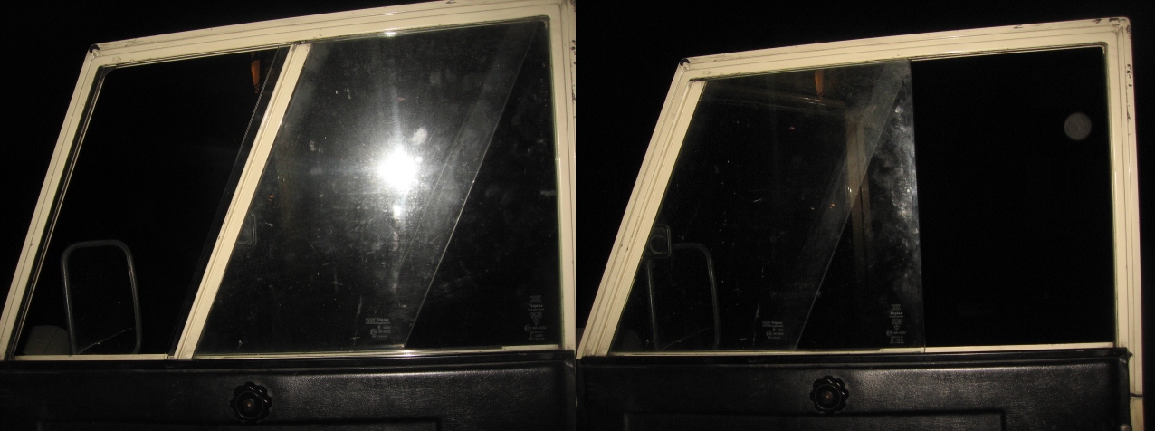

Non pas comme sur les 109:
Toi tu as les deux cotés qui coulissent, sur les 109 un seul cotè coulisse.
Toi tu as le cadre en alu qui ne rouille pas, contrairement aux 109 qu'ils l'ont en ferraille
Toi tu as les glissières en alu sur patin de téflon, pas les affreuses cornières métallique recouvert de feutre.
Toi tu as un système de fermeture , eu lequel, celui du haut ou du bas ?

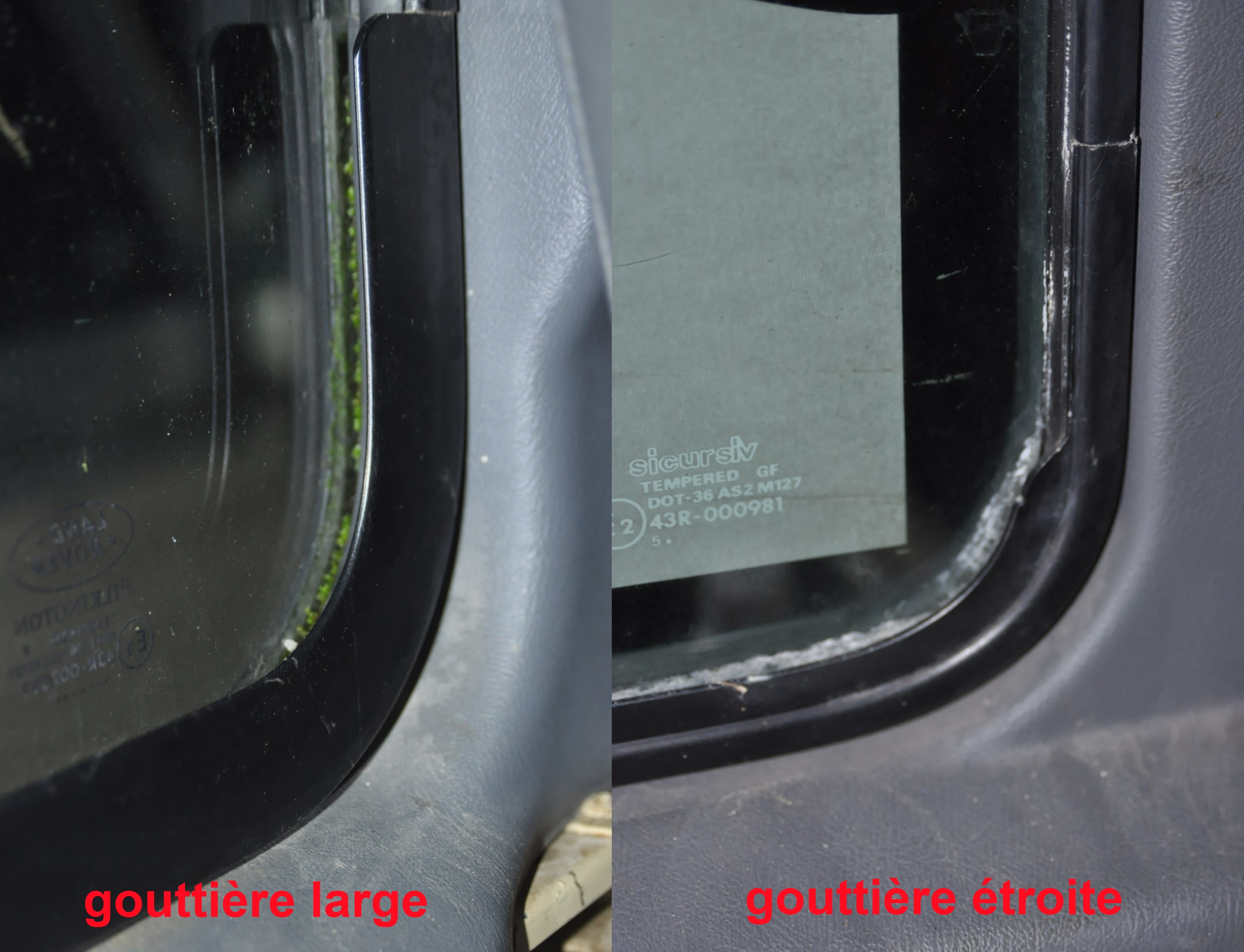

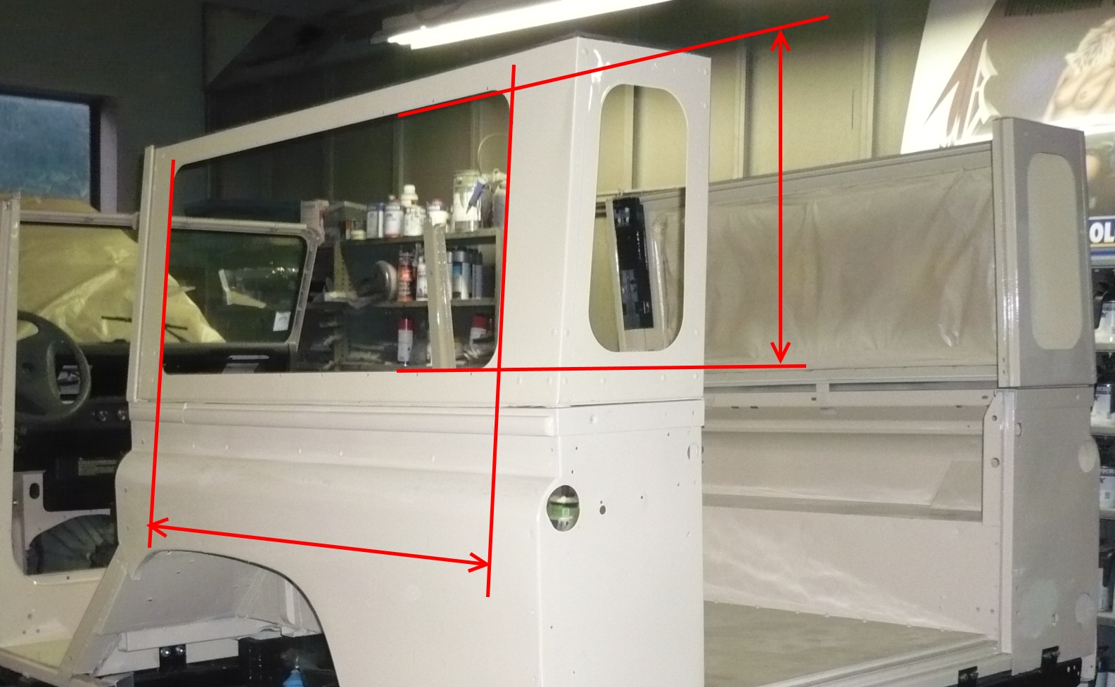

Sur la photo, tu as ton modèle de gâche entouré, ensuite de 84 à 86 voir 87, il y a le second modèle dit espagnol à guillotine, a partir de ces modèles là les serrures des portes latérale d'un SW AV et AR sont alignés, puis le troisième modèle 87-88 à nos jours. En Haut à gauche, c'est une serrure de porte de benne AR. Il faudrait que tu mesures avec précision la hauteur et la largeur de ta fenêtre, mais il me semble que cela peut ce monter. Si tu choisis des fenêtres arrière, prends celles avec les larges rebords intérieur en bas, ce sont les seuls qui ne fuient pas à terme: Mais tiens? soudain à la vue des photos, la mémoire me reviens et pour le coup, j'ai l'impression de radoter un peu, il y a un petit tutoriel sur la faq: changer joint de vitre arriere coulissante defender

Merci beacoup LOLO pour tes précieux et précis conseils, juste sur la question du bord pour les vitres arrières, comment peut on faire!

Il faut choisir le bon modèle, elles se montent de la même façon. Il me semble que les tout derniers 300 ont un large rebord. Choisis une vitre de TD5 de la génération riveté, si tu as un doute.MichelJA a écrit : juste sur la question du bord pour les vitres arrières, comment peut on faire!
