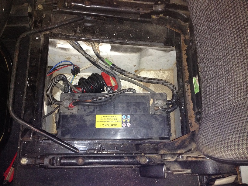

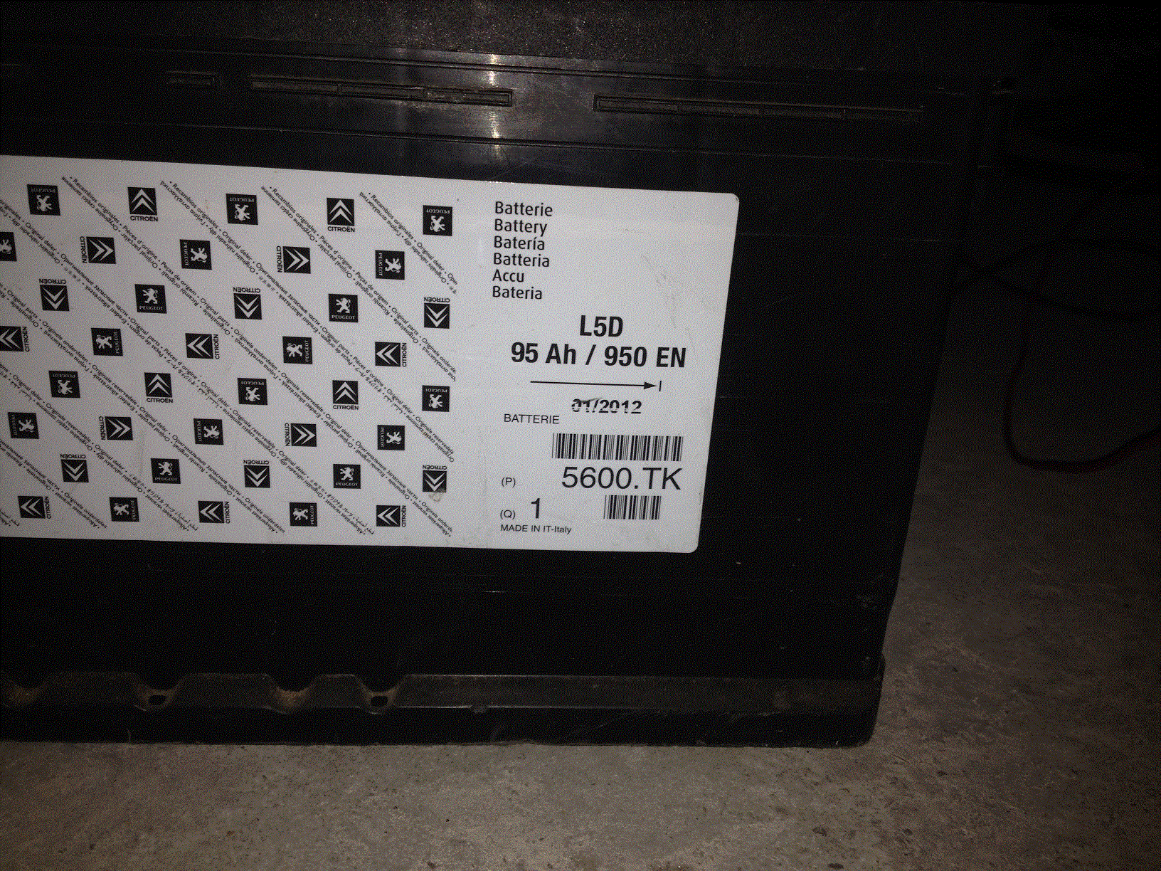

merci pour ces explications, ne possédant pas de voltmètre aujourd'hui j'ai quand même mis la batterie à charger avec un chargeur de la marque Norauto qui me semble pas assez puissant... Enfin j'y connais tellement rien en électricité.
Sur ma batterie il est inscrit ceci :
Batterie
Batterie
Est ce que l'ampérage de la batterie est suffisant ou est trop important ?
Sont niveau est correct, on ne vois pas les ailettes par les œillets, on voit seulement l'eau. Je ne sais pas ou doit arriver le niveau.
Et voici le bordel de l'emplacement de la batterie... Je ne m'en sort plus, je ne sais plus quel fil est quel fil, a quoi il sert, si c'est du rajouté ou non...
Emplacement batterie

La batterie est bonne et apparemment pas trop vielle. Bon malgré qu'il y ait marqué Peugeot, Citroën et quelle soit fabriquée en Italie, je dirais que ce sont ses seul défauts, car 95 A/h ,c'est largement suffisant pour un land.
J'ai rouler pendant des années avec une 75A/h de récupération.
Clairement tout est du rajouté, ce ne sont pas des fils automobile mais des fils du bâtiment. Les deux seul fils d'origine, sont les fils gainé avec de la gaine annelée noire et les cosses de batterie au bout.
Pour le treuil, c'est soit le relais HS, soit de l'oxydation sur la partie commande de l'enroulement.

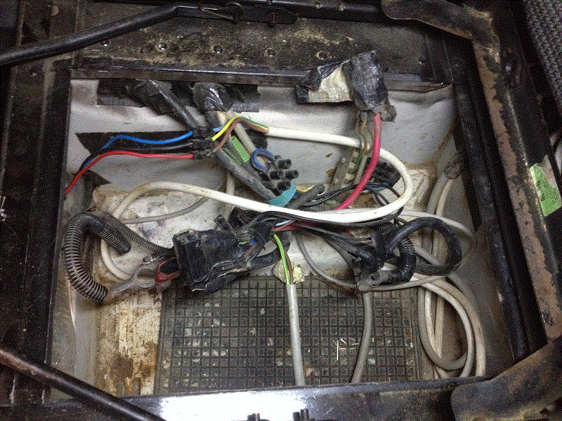

Merci Lolo pour toutes ces précisions. Aujourd'hui je me suis attaqué au nettoyage, j'ai viré tous les fils qui n'étaient pas d'origine en suivant le parcours tout le long du cube.
Il y avait donc dans tous çà :
- câblage qui partait vers l'avant, qui était shunter sur les phares et qui sortait à l'avant au niveau de la calandre, il devait surement y avoir des longues portées. Tout ceci relié à des boite a fusible et des relais de provenance douteuse, le tout raccordé par des domino et du câblage du bâtiment.
- câblages qui partait vers l'arrière, par l'intérieure qui était relié à une prise allume cigare posé au fond.
- j'ai laissé seulement l'alimentation du treuil.
Câblage final
Câblage final
Pour la suite je vais installer un coupe circuit sur le + du treuil pour éviter toute perte de charge.
