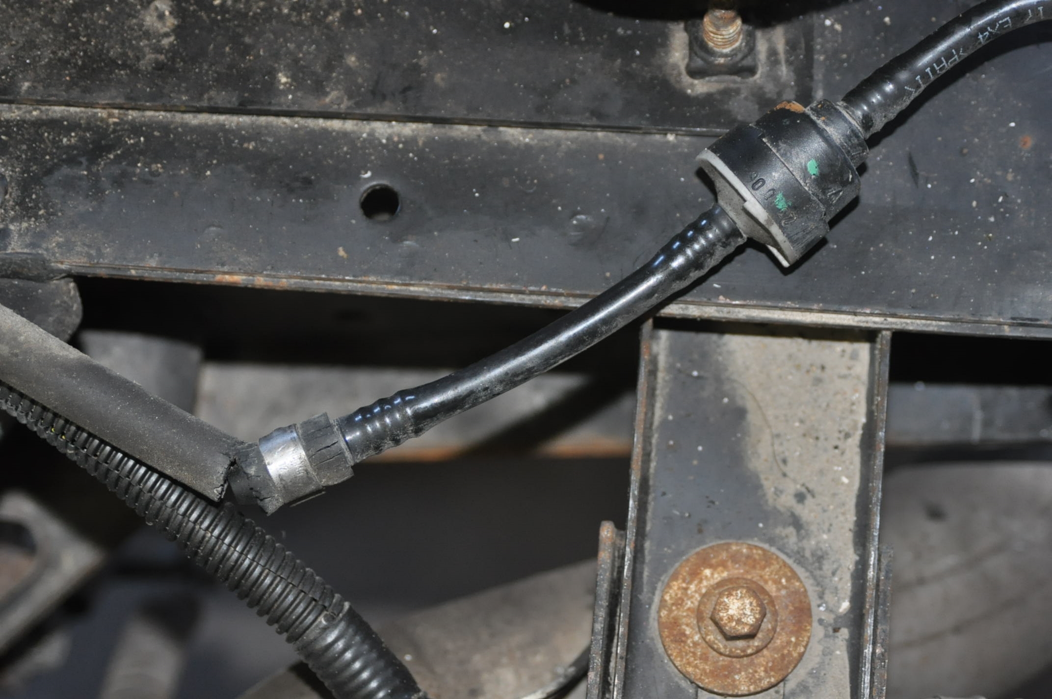

C'est très probablement la durite de mise à l'air libre qui fuit

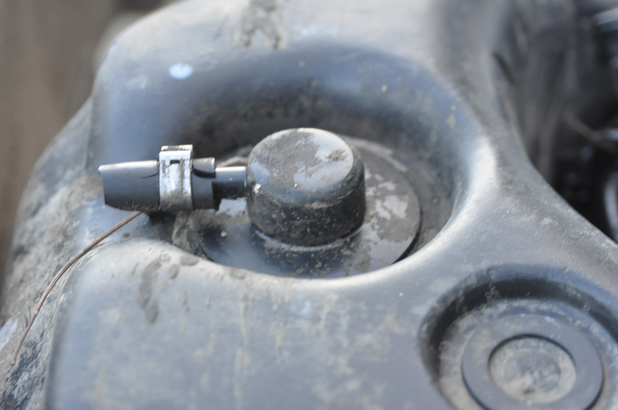

ha !...la photo 4, j'ai déjà eu (et "traité" moi-même).
Dans le cas d'aujourd'hui, je ne vois pas très bien d'où ça vient...En plus, si il faut "tomber" le réservoir....fait iech !

C'est bien la durite de trop-plein.
Pièce neuve tarif garage (spécialiste LR) : 102 euros TTC !!....eux-même m'ont conseillé de trouver une durite "hydrocarbure" ailleurs, ce tuyau n'encaissant aucune pression.
Par contre, ils me disent qu'enficher le tuyau au niveau réservoir suffit, vu que la re-pose d'un collier ne sera pas possible (espace trop restreint) sauf à déposer le réservoir. ça tiendra comme ça ?

Bon, après 4 fournisseurs "pros" locaux, je me suis rabattu sur internet pour du tuyau fuelflex renforcé de 20x28 : nickel (livré en 24h).
Changement sans soucis majeurs, et j'ai même pu remettre un collier sur le branchement réservoir (bon...on s'esquinte un peu le poignet à travers le chassis, mais c'est faisable avec une petite clé à cliquet et un peu de patience). Je préfère avoir ce collier car entre les vibrations et les passages de gués...on ne sais jamais.
