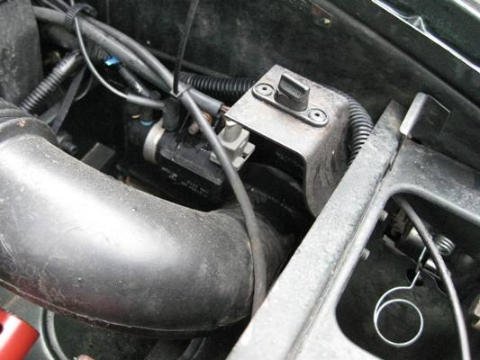

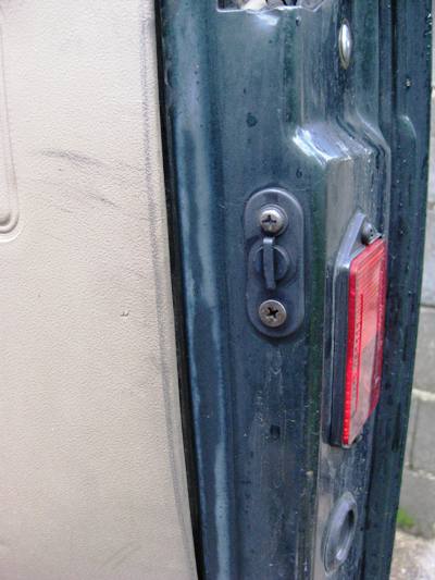

Autre chose, j'ai deux petits gadgets en plastiques qui ne sont reliés à rien (voir photos). Un dans le compartiment moteur devant le filtre à air et un logé dans la porte arrière. Si ça parle à quelqu'un. En ce qui me concerne, je ne vois à quoi ça aurait pu servir. Pour info, je petit volet en plastique tourne sur son axe. Peut être un projet de protection concernant une alarme supplémentaire ?...

c'est la condamnation enfants de la porte arrière......Dom49 a écrit :je petit volet en plastique tourne sur son axe. Peut être un projet de protection concernant une alarme supplémentaire ?..
Re: Plafonnier déficient
Salut Nanard,nanard833 a écrit :Salut,
c'est la condamnation enfants de la porte arrière......Dom49 a écrit :je petit volet en plastique tourne sur son axe. Peut être un projet de protection concernant une alarme supplémentaire ?..![]()
Oui d'accord pour la porte arrière encore que j'ai démonté et c'est relié à rien. Sûrement déjà été bricolé. D'ailleurs les vis ne sont pas identiques.
Mais pour le compartiment moteur, je comprends pas la présence de cette "sécurité enfant".

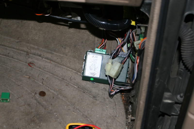

Le boitier d'alarme vert ( AMR4885) ) se trouve dans les pieds du passager coté droit, derrière la garniture. Le boitier d'immobilisation (AMR4889) lui est derrière l'autoradio.
