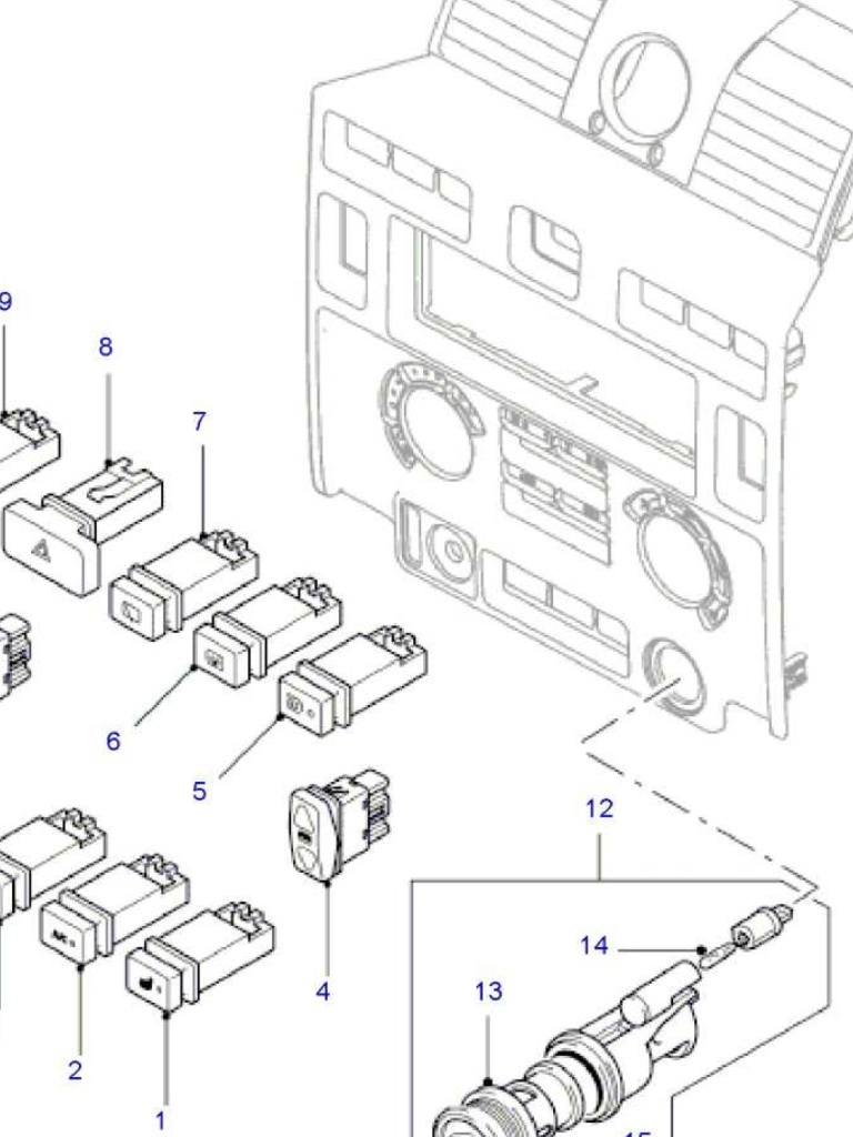

Il y a un emplacement vide et j'ai un interrupteur d'origine qui peut servir à ça. (Oui je sais, on ne doit pas pouvoir allumer directement un phare de travail directement depuis le poste conducteur, c'est pour cela que j'ai un 2 eme interrupteur à l'arrière.)
Il s'agit de ce type d'interrupteur (n.5)

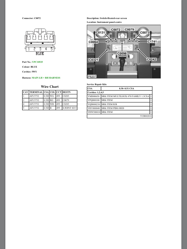

Je recherche le connecteur qui va bien avec. Chez LR ils ne me proposent que l'ensemble du faisceau !!!
Il s'agit de ce type de connecteur :
Si quelqu'un en a un ou bien connait une référence équivalente, je lui en serait très reconnaissant.
