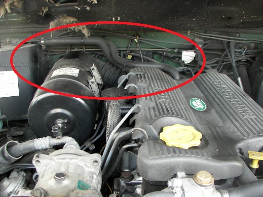

J'aurais voulu changer les durites de chauffage qu'il y a sur le land (qui va du moteur au chauffage). En effet l'ancien proprio avait modifié ceci pour faire une derivation d'eau chaude d'une cuve à eau...Il les a coupés en deux et mis un T.
Je voudrais y remettre à l'origine mais on a du mal à trouver les références. Peut etre quelqu'un pourrait me renseigner?
Voici une photo avec les durites d'origine avant qu'elles soient modifiés par l'ancien proprio...

Cherches les références BTR8396 et BTR8395.

Nickel merci beaucoup pour les réferences ça à l'air d'etre bon...plus qu'à recevoir les pieces...
