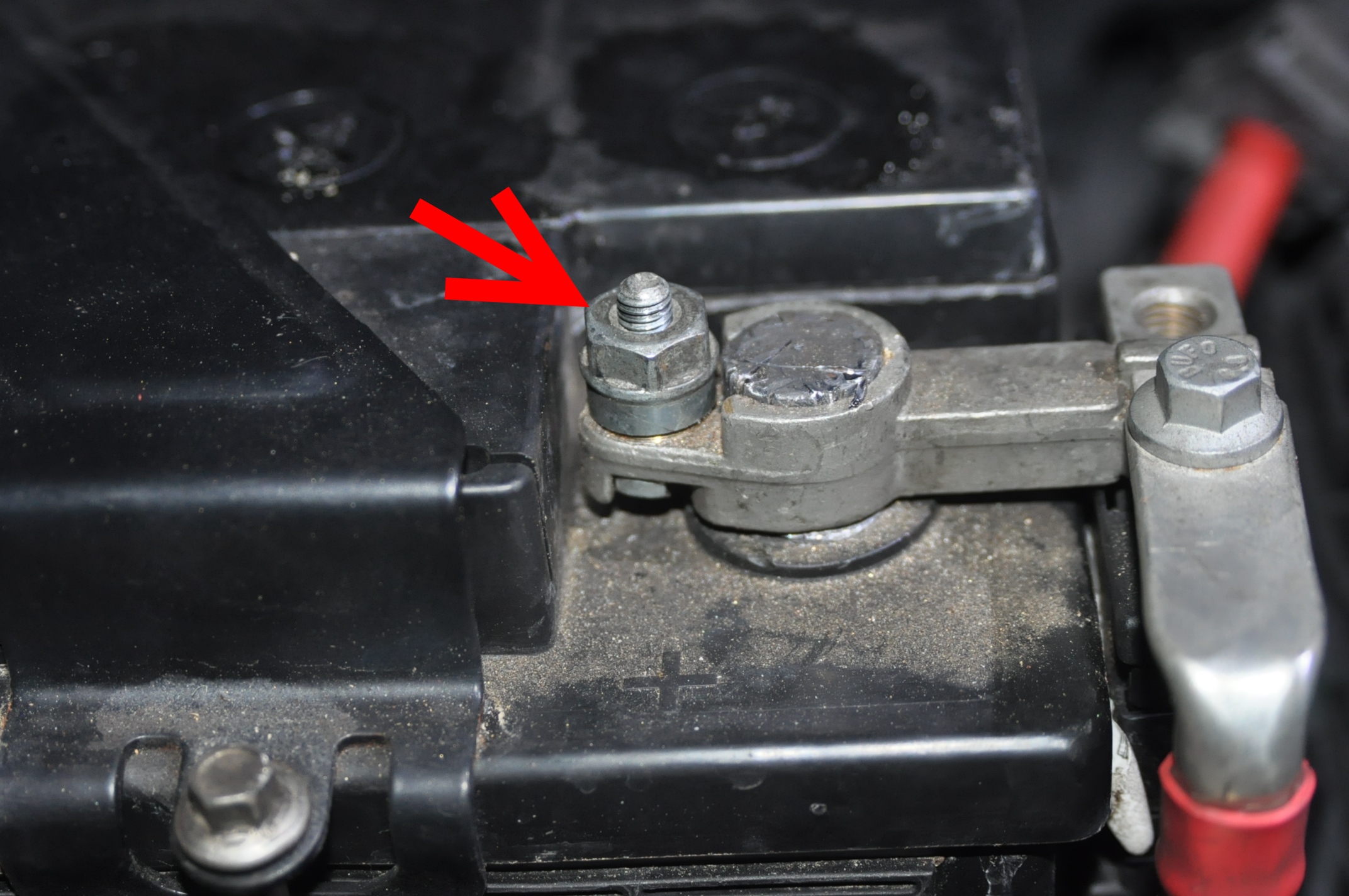

Sur le disco TDV6, il y a un problème de fixation des cosses de batterie, avec un système de rondelle conique un peu foireux! Contrôle bien les deux cotés, cela provoque des saccades de fonctionnement.

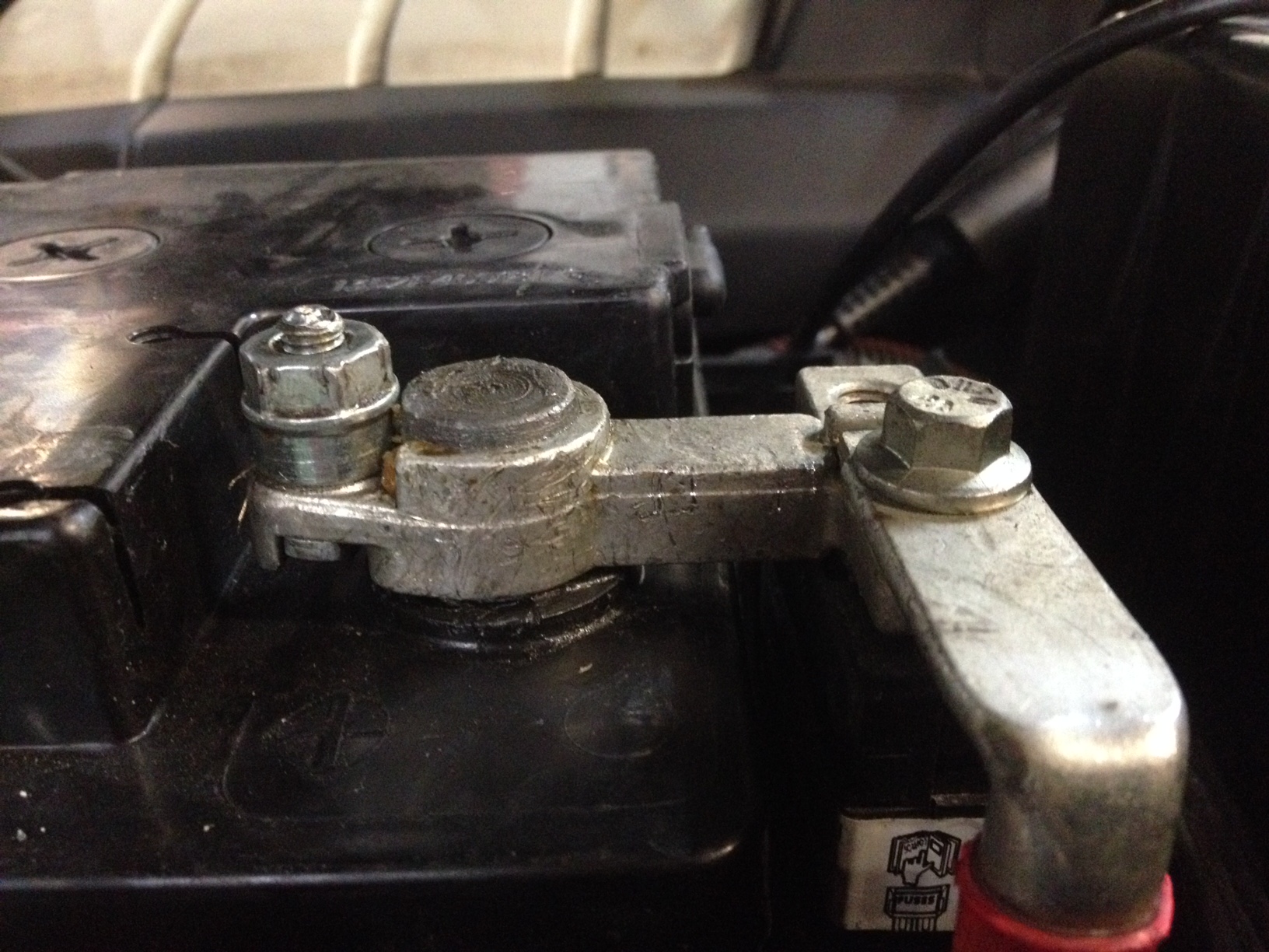

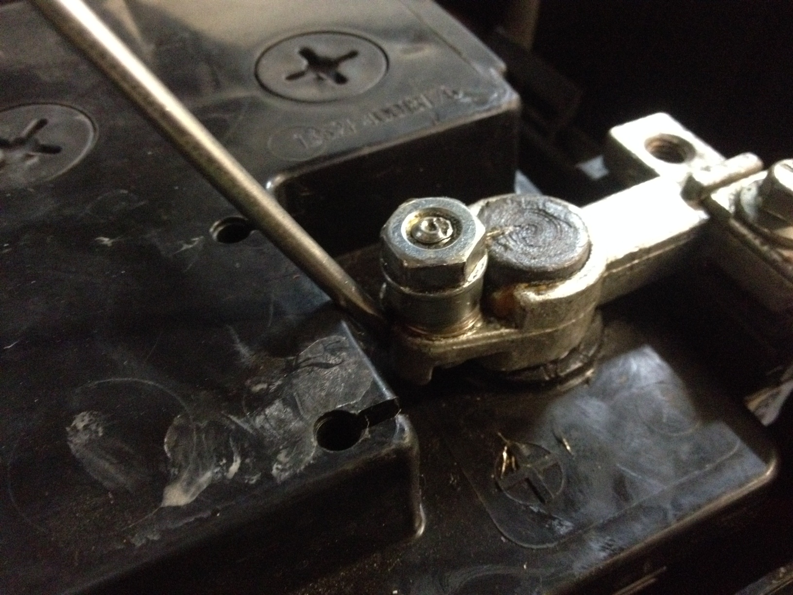

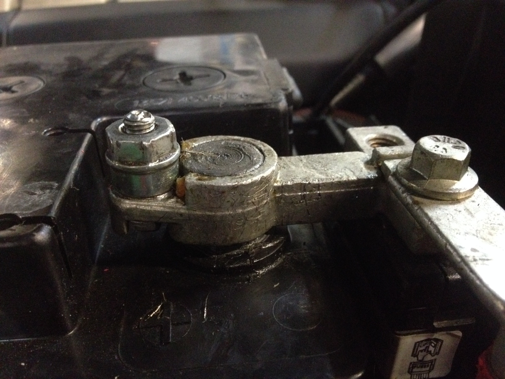

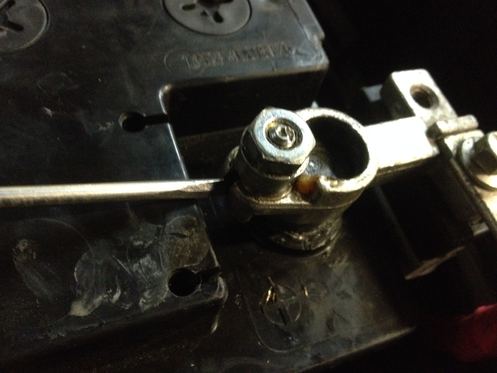

Oui, il est important que les cosses soient bien enfoncées, sinon elles risquent de ne pas être serrées.LØLØ a écrit :Salut,
Cosse correctement posée : Cosse mal posée (n'est pas serrée, même si la vis l'est) : Pour poser correctement la cosse, il convient le l'écarter légèrement, avec un petit tournevis, par exemple : Puis de la poser en la maintenant écartée : On peut ensuite serrer la vis à tête de 13 mm.

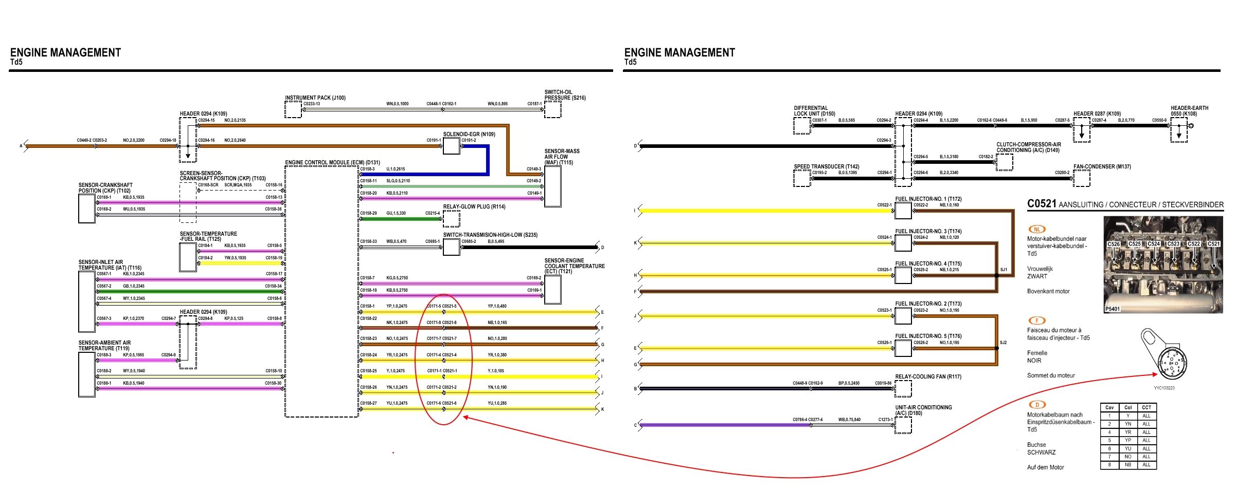

Sinon, peux tu inspecter le connecteur (C0521) en bout de culasse, et vérifier à la loupe le serrage des cosses femelles des fils jaunes liseré violet/rouge/marron/bleu/sans et des deux fils marrons liseré orange et liseré rose, car si jamais tu perds un cylindre, voir deux si la déconnexion a lieu sur le fil marron liseré orange, tu peux avoir l'impression de la perte du turbo. Arme toi d'une petite aiguille et essais de redonner du serrage à toute cosse femelle, dont le serrage te parait douteux. A+
Re: Probleme de coupures
Oups, les fils dont tu parles sont justement ceux qui sont un peu dénudés. Ca pourrait etre ça?
