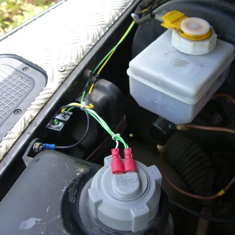

Re: voyant rouge
C'est ce voyant là je suppose?
C'est que le niveau de liquide de refroidissement est trop bas. La pompe à eau est placée assez haut sur le moteur et quand le niveau est faible elle tourne dans le vide, sans forcément qu'on aperçoive une augmentation de température.
Le problème, c'est que le Def, en Europe, ne possède pas ce sytème d'alerte, sauf modification. Ce sytème était monté sur les Range. Mais on peut le monter sur un Def en se procurant le bouchon du vase d'expansion d'un Range et en effectuant le câblage.
Tout est là, in english... http://forum.difflock.com/viewtopic.php?t=10972

Tu as fait l'adaptation toi même ? Qu'est ce que c'est le petit boitier avec la LED verte, relié a une connexion du bouchon avec une masse prise sur la patte de fixation du vase d’expansion ? Un bascule qui mémorise et allume la LED au premier signalement de niveau faible ?
Re: voyant rouge
Ce n'est pas moi qui ai fait le post sur Difflock.com. Je trans mets juste l'info... :lol:

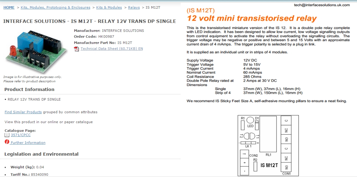

Excuse moi, j'ai regardé le doigt et je n'ai pas vue le lien sur difflock. Cette petite interface sert a deux choses:
La première, sur le bouchon lorsque le niveau de liquide de refroidissement est bon, le contact est établi et lorsqu'il est trop bas il s'ouvre, ce qui n'est pas pratique pour validé un voyant de niveau bas.
La Deuxièmement, le contact dans le bouchon est un I.L.S donc avec un faible pouvoir de coupure (en ampère). Ce qu'évoquait feub >là< à propos de ce principe sur les range, c'est la fiabilité douteuse de ce système, cela proviendrait certainement de ça. A noter que sur les range, il y a également un circuit d'adaptation qui est utilisé(145).
Donc le petit circuit utilisé est un adaptateur de puissance à relais qui inverse le signal de commande ou du moins dont le sens peut être choisi à l'aide d'un petit cavalier, il permet accessoirement de visualiser l'enclenchement du relais par une LED verte. Son intérêt est de consommer 4mA sur la commande, une charge que peut supporter le contact ILS.
Comme le relais est a double contacts NO et NC ( Normalement Ouvert et Normalement Connecté) On peut valider un voyant et un signal sonore. Peut-être prévoir une temporisation de durée sur le signal sonore.
Tiens, l'ampli d'allumage du V8, pourrait faire l'affaire ici aussi. :wink:
