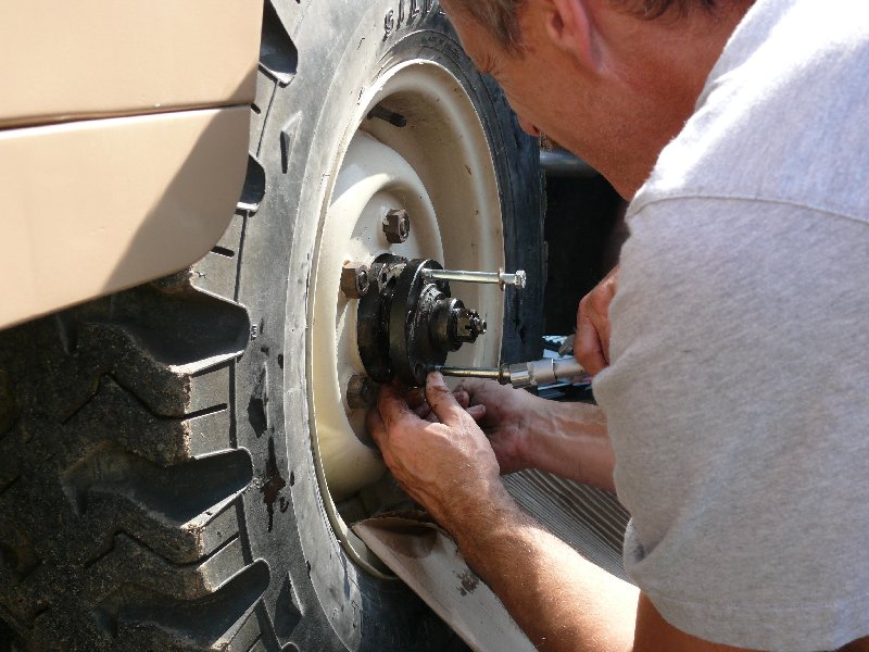

Ce que tu peux faire c'est décoller ta roue du sol et faire tourner de quelques degré ta roue pour que les trous de l'arbre soit plus en face de leur filetage , puis tu prends 3 vis avec ecrou que tu répartis uniformément ds les trou de la main meneuse.
tu mets un écrou derrière , comme ça tu peux t'en servir d'extracteur .

tu dois reconnaitre la photo ltds c'est une astuce à mr jones
