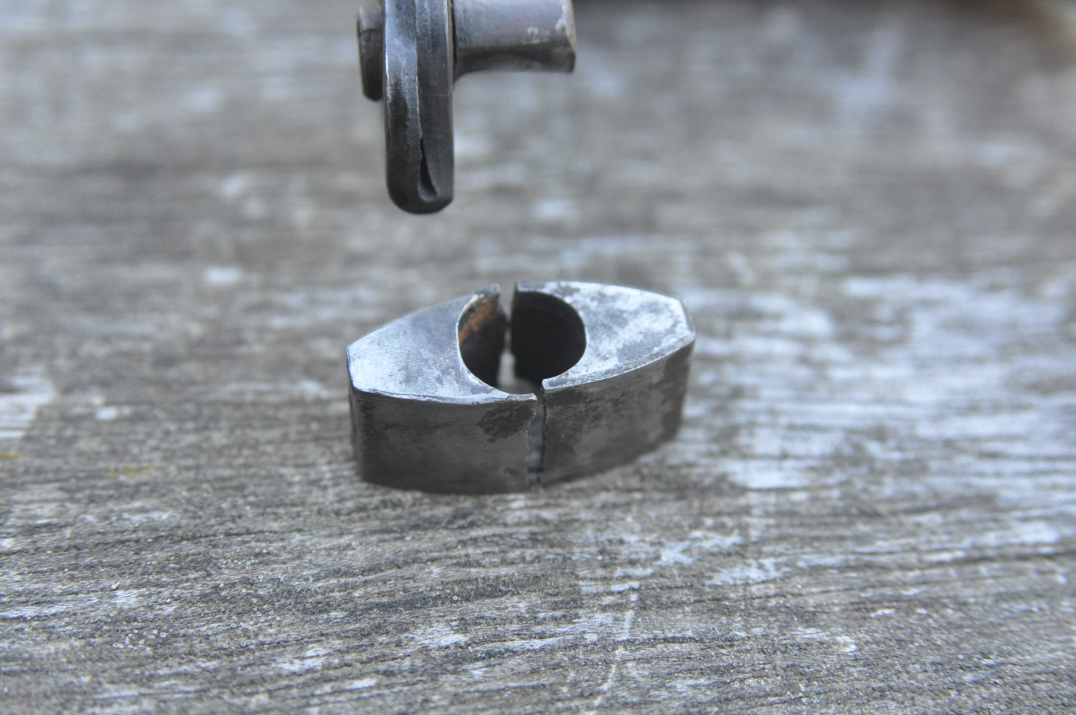

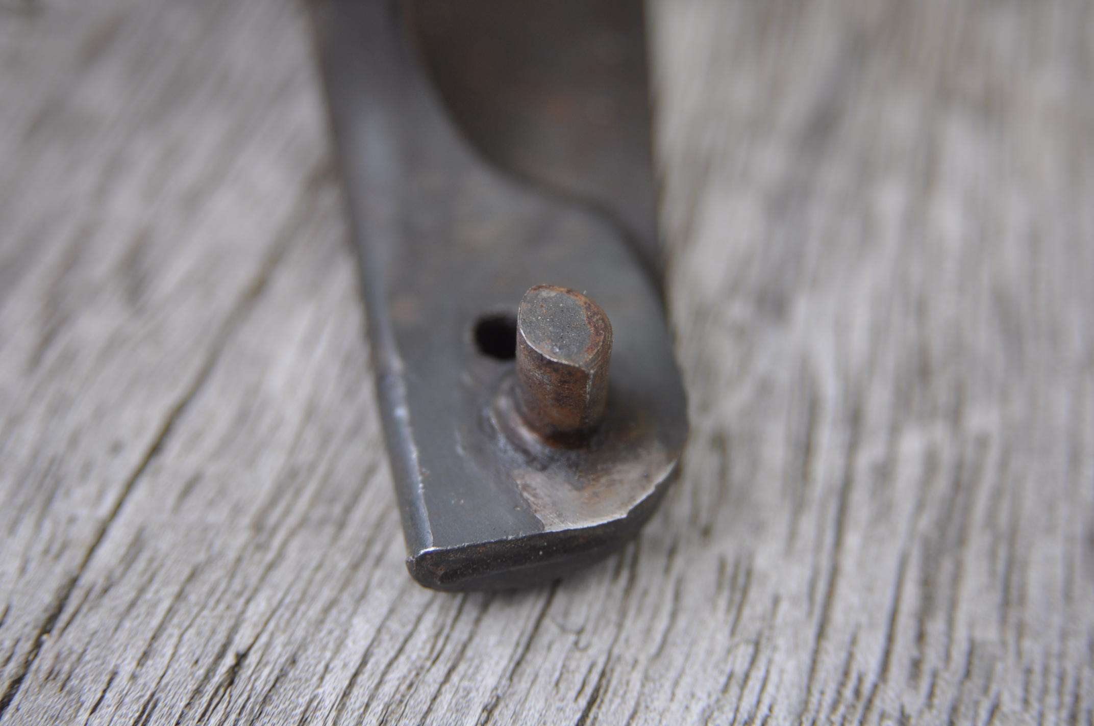

Une hypothèse, ressort de l’émetteur d'embrayage cassé, vois cette intervention: Embrayage HS / vos avis / Defender 300Tdi. Car effectivement, comme Dom49, la fourchette a travers le doigt provoque la pédale au fond.
Mais une fourchette peut lâcher de plein de façon différente, un axe de patin qui cède et la fourchette se positionne de biais, ou idem pour un patin cassé: Mais effectivement, le froid peut avoir une très grosse influence sur tout ce qui est coupelle caoutchouc, ou un liquide d'embrayage gorgé d'eau, a quand remonte la dernière purge ?

Fourchette d'embrayage cassée, carter de levier de vitesse cassé a cause de la fourchette, retour au bercail en passant de la 4 longue à la 4 courte, démarrage au démarreur ou en haut de cote, le tout sur 500km. Donc il faut être souple sur le levier tout de même, pas besoin de forcer, on finit toujours par rentrer la vitesse, il faut essayer d’anticiper le trafic pour ne pas avoir à rétrograder car effectivement c'est plus "sioux."

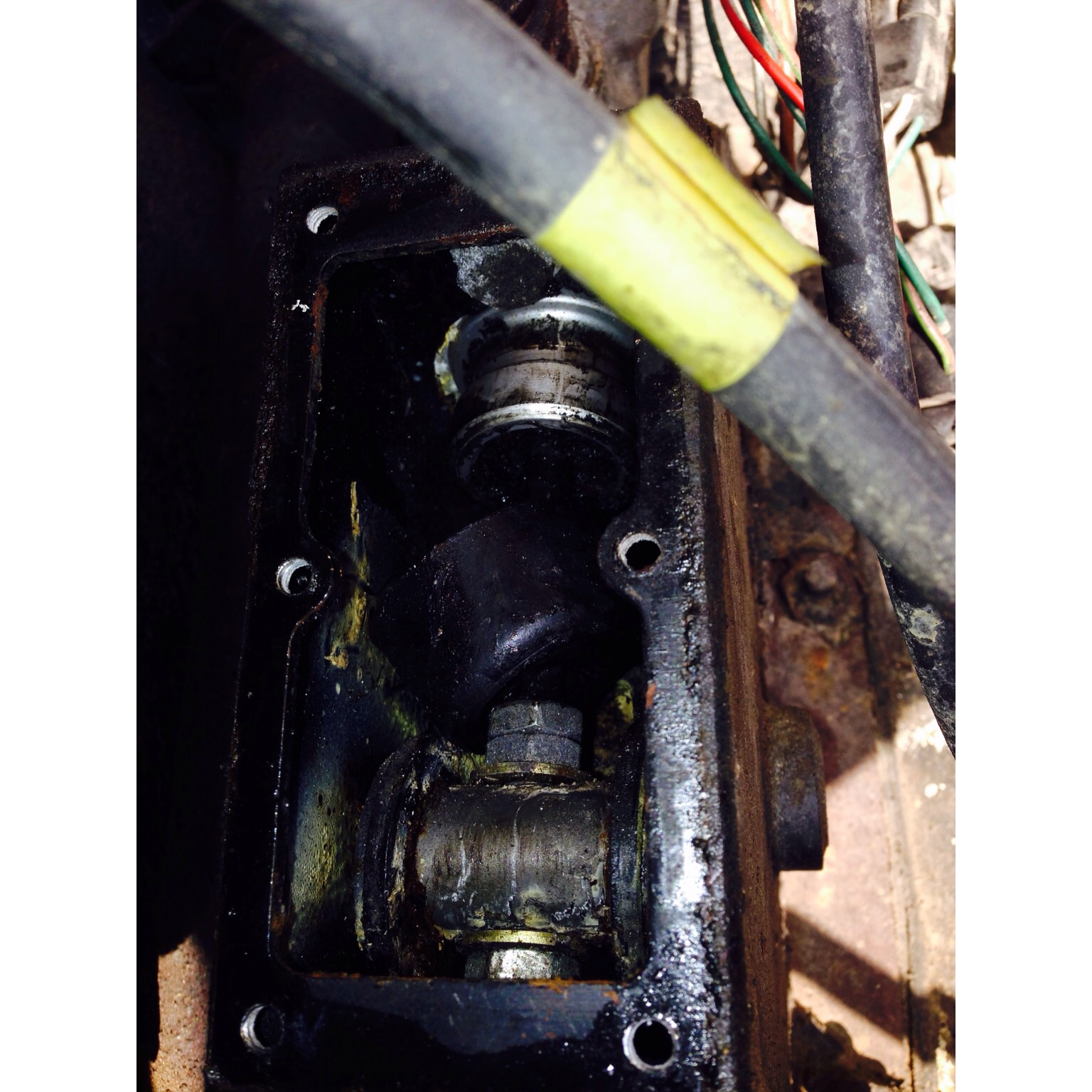

On peut également dans un premier temps démonter les 6 petites vis de la trappe de visite sur le pédalier de l'émetteur pour effectuer un contrôle de visu, au niveau du réglage de la course de l’émetteur. A+
Re: embrayage me lache ???
[On peut également dans un premier temps démonter les 6 petites vis de la trappe de visite sur le pédalier de l'émetteur pour effectuer un contrôle de visu, au niveau du réglage de la course de l'emetteur.
ca c est la premiere chose que je vais faire samedi

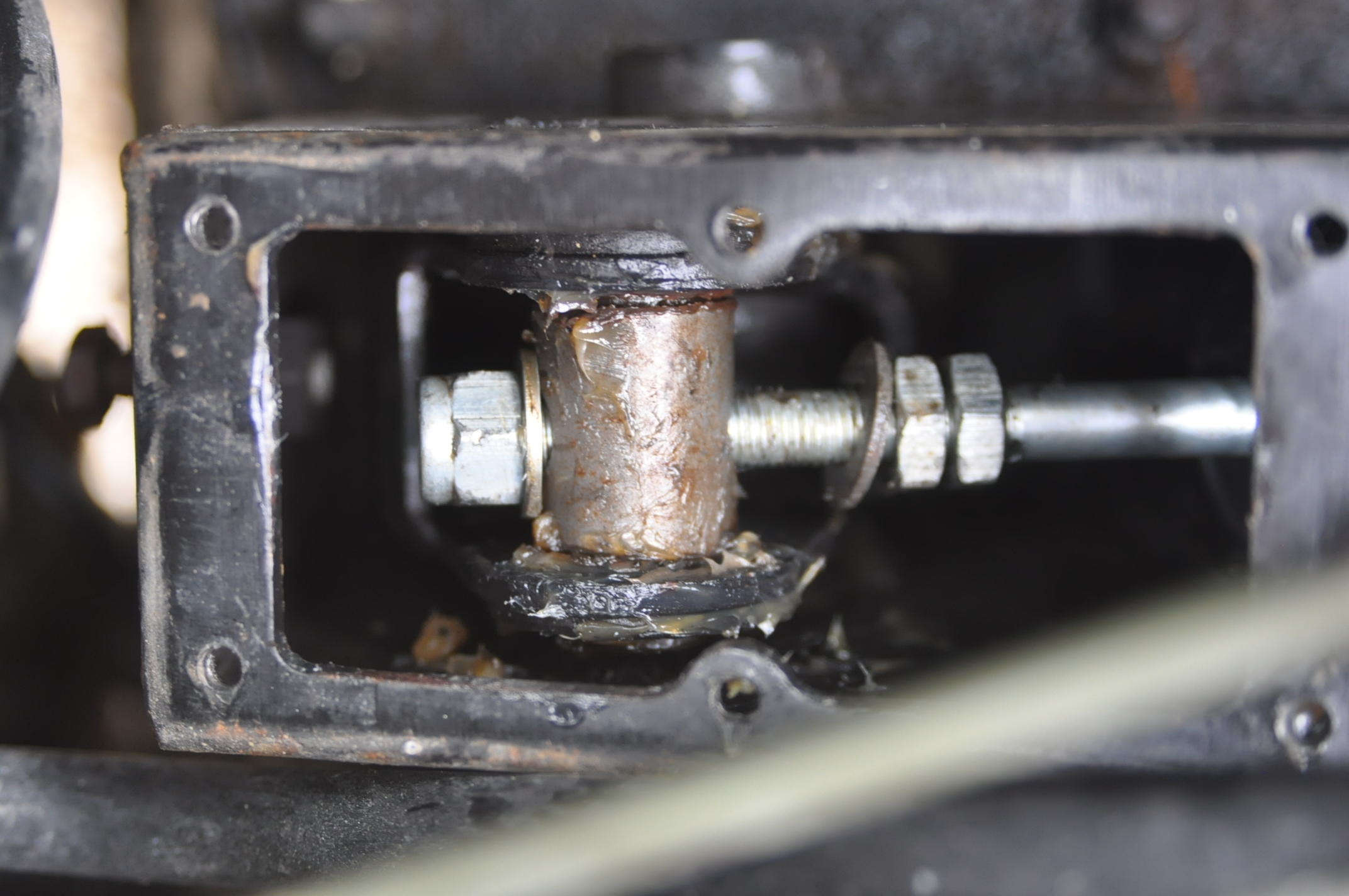

Quelques news de mon embrayage
Alors après avoir suivi vos conseils de démarrage sans embrayage et mis en application vos recommandations que ce soit en courte ou longues 1ère 2ème le Def est bien parti donc on élimine un problème éventuel de transmission
Ensuite j ai ouvert le boîtier sur l émetteur et la sous le joint une espèce de pâte noir degueulasse je pense que mon probleme doit venir de lui ou je me trompe ????
Y a t il un moyen de purger légèrement le circuit pour faire descendre cette pédale ou pas
Et comment être sur que ce soit bien l émetteur plutot que la fourchette d embrayage
Bon je sais je pose pleins de questions mais étant novice en meca ça me permet déjà d apprendre grâce a vous et de pouvoir mieux diagnosticer mes pannes
Ps au mois d avril' je suis parti en solo en plein désert marocain avec ce bon vieux Def de 91 et je me dis que si cela m était arrivė l'as bas j aurais été vraiment dans la galère , aujourd'hui si cela m'arrive je serais au moins avancer jusqu a la prochaine ville
Merci encore du temps passė a me répondre
Et juste un peu en avance bonne année 2015 a tous les amoureux de nos vieux land
Par contre contrairement a ta photo l'écrou de fin de tige et complètement contre la trappe de viste et non pas avec un écart de quelques centimètres ????LØLØ a écrit :Salut,The Pater a écrit :
