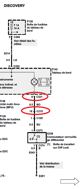

J'ai un range rover classic de 94 moteur 300 TDI, et il me manque le voyant de blocage différentiel et le voyant batterie.
On m'a dit que la doc du disco 300 TDI était la même, je l'ai donc trouvé en français.
Je dépose le compteur, je check les ampoules c'est bon.
Je vérifie l'arrivée 12V, c'est bon donc le problème vient de chaque alimentation de masse.
J'ai mis une masse direct, les 2 voyant s'allument bien.
En 1er lieu, j'ai voulu voir pour le voyant du blocage différentiel (j'ai aussi testé le capteur sur la boite...
Si on lit le schéma, il me dit que c'est le connecteur C221 sur le fil 6 et la magie:
PAS DE FIL!
Je mets un fil connecté sur la masse en direct, le voyant s'allume bien, donc pas d'erreur!

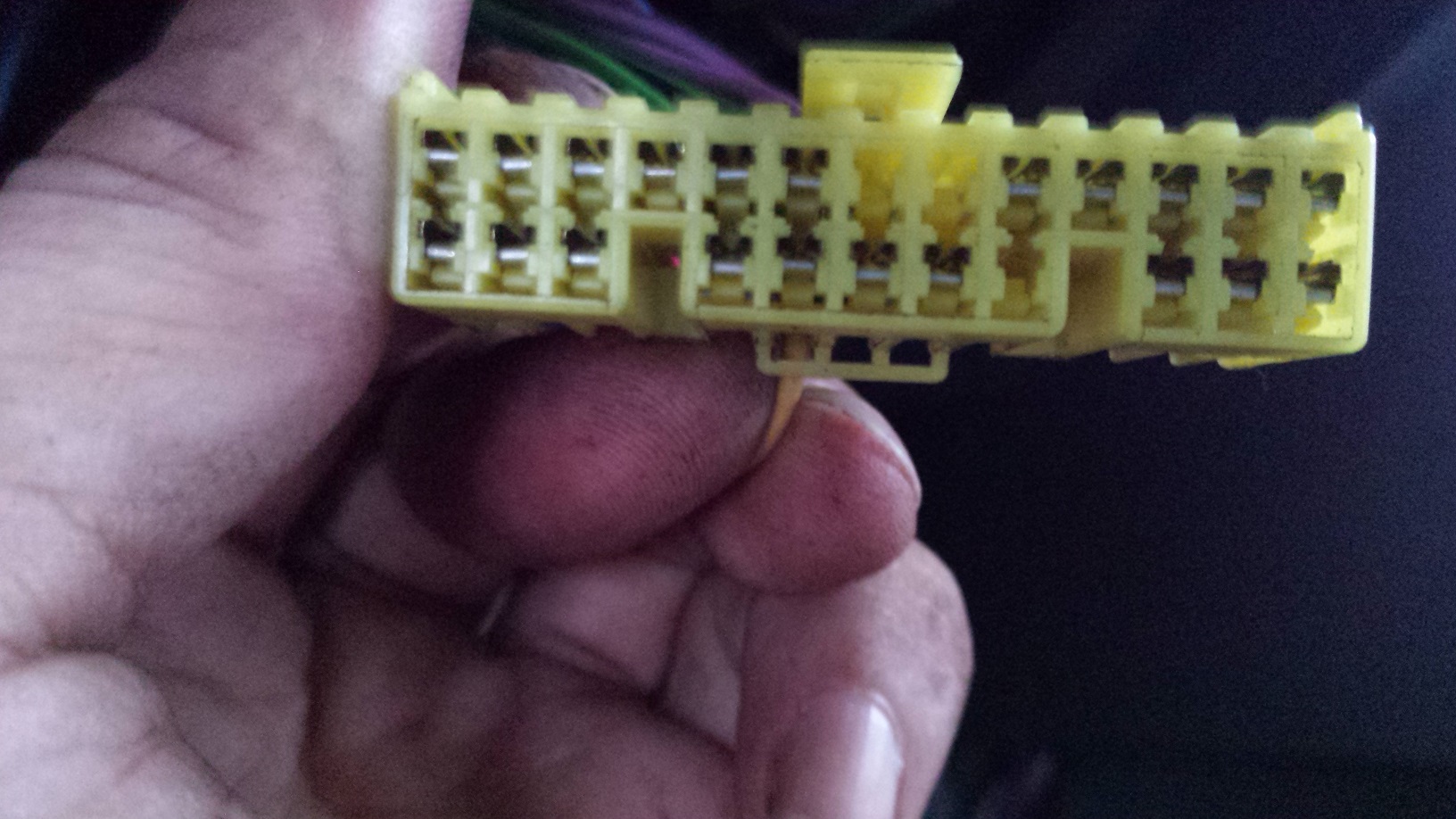

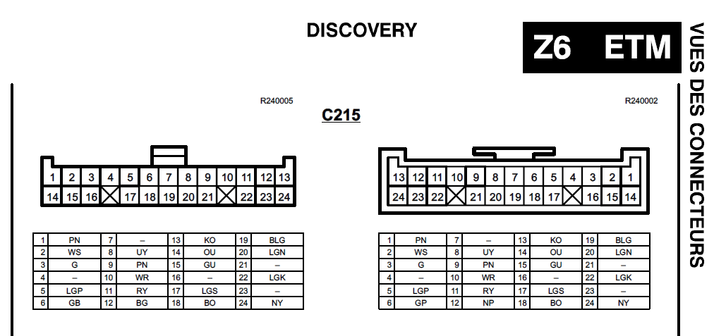

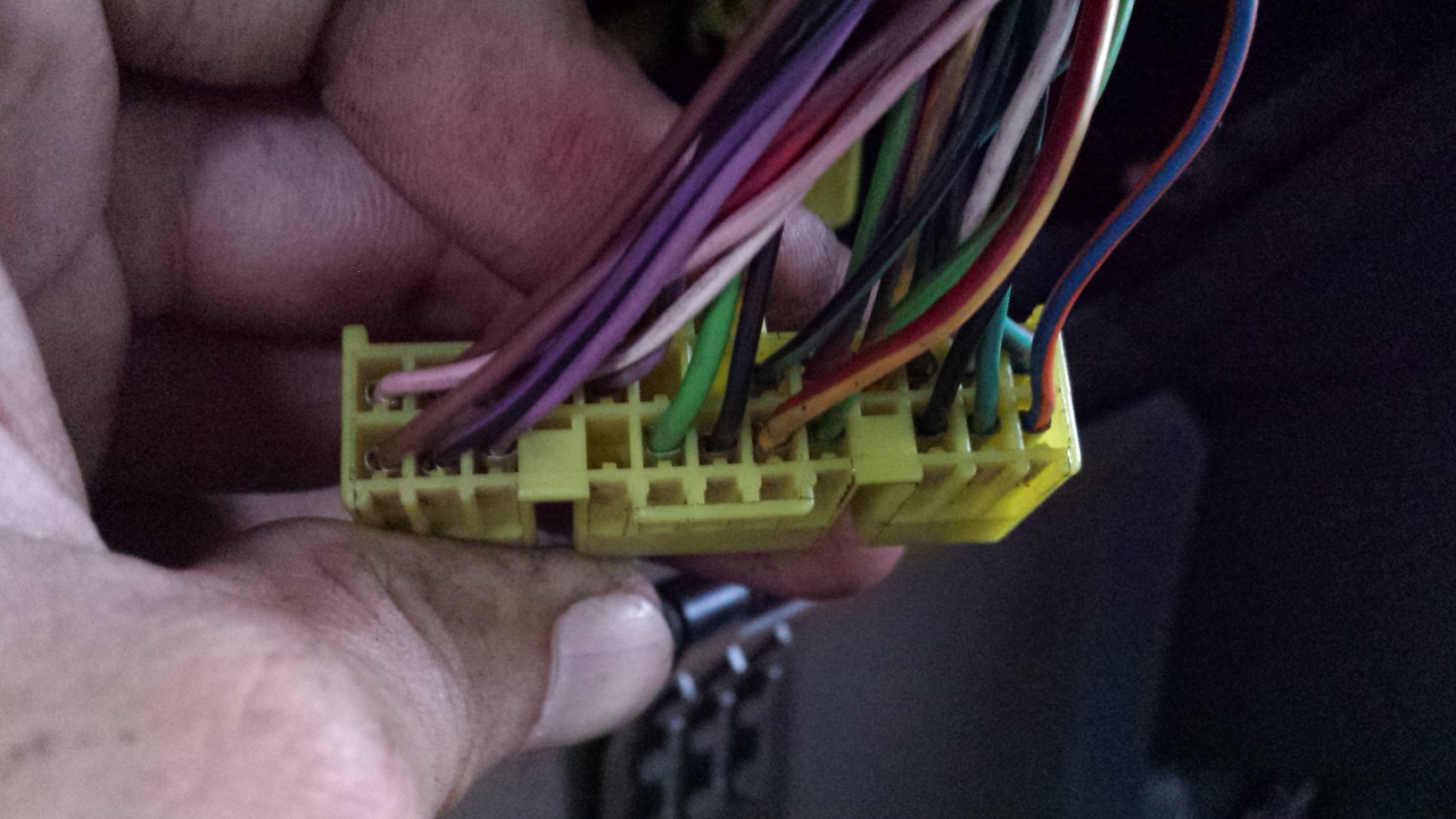

je recherche le connecteur plus bas, le C215, fil 18
(Info C215: 24-Y: donc connecteur jaune avec 24 fil, sous la colonne de direction)
(Le fil 18 est de couleur: BO, Bleu - Orange, je suppose) La vue se fait de face, je trouve le fil Le fil est donc Jaune/rouge (la ca ne colle plus, la section est du 1mm² alors que le schéma plus haut indique 0,5mm², la couleur n'est pas celle attendue) Et ce fil va à l'ouverture électrique de la trappe à gazole Donc j'ai passé 3h un peu dans le vent, génial!!!
les schémas ne semblent donc pas correspondre, je ne sais pas vraiment comment continuer.

Le plus simple dans ton cas serait de repartir du capteur sur la boite, relever les couleurs du fil, pour s'y retrouver, si ça ne marche plus depuis un démontage / remontage, faut suivre le faisceau de la boite, il remonte dans le compartiment moteur en passant sur la boite et la cloche, et c'est facile de coincer le faisceau entre le moteur et la cloche sans rien y voir, vu l'accès merdique!

Je vais regarder, mais sur le compteur, il n'y pas de trace de la griffe du connecteur, pour moi c'est impossible que ce voyant ce soit allumé avec ce faisceau et ce compteur actuel
