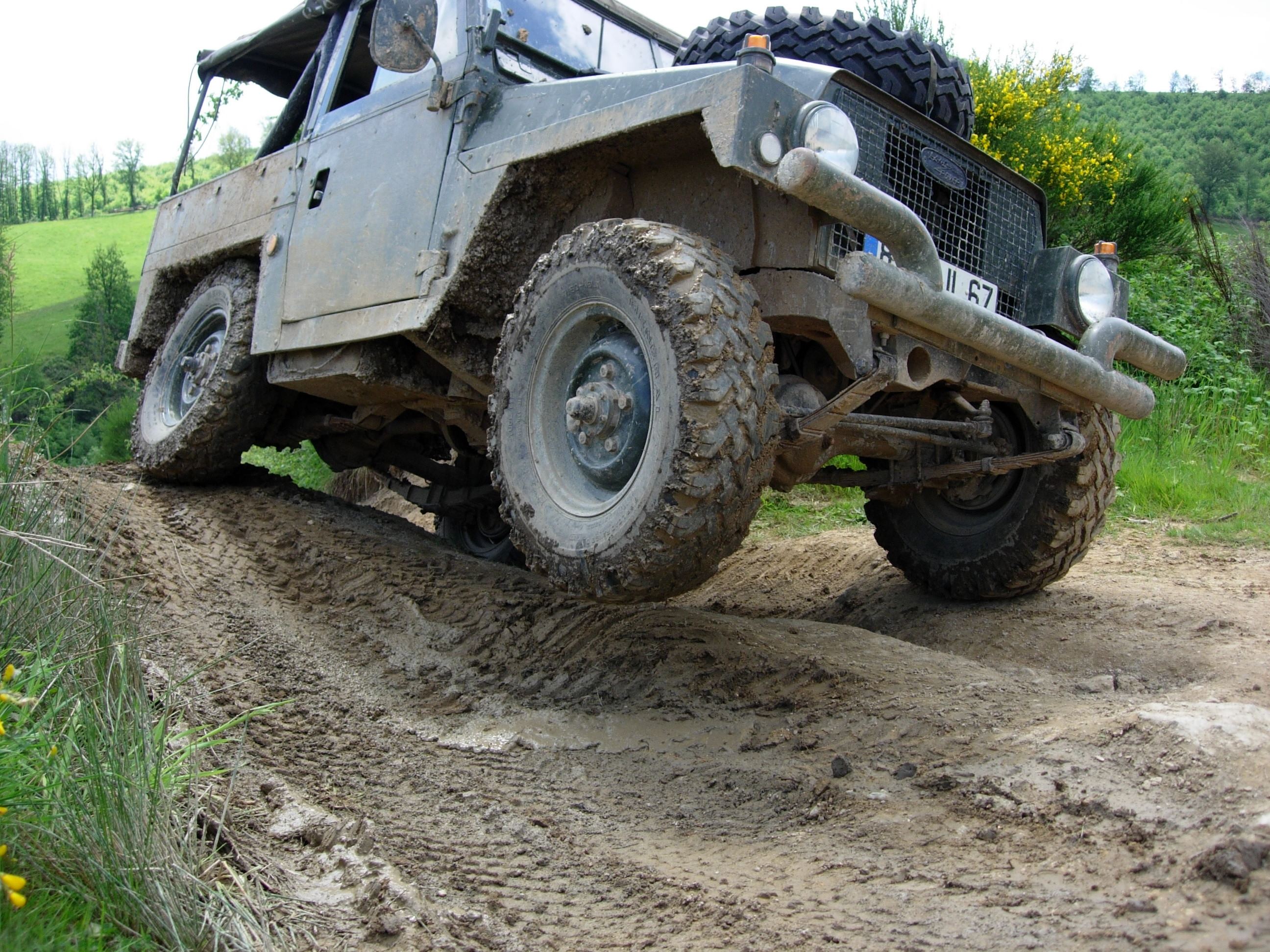

Dis, t'as pas une photo (comme celle de ton avatar) avec de beaux croisement de pont, avec une roue en l'air ?
Re: Le B.A.BA de la conduite hors route goudronnée
J'en ai plein, tu cherches quoi exactement?

1)Forte pente:
1)-1
Montant la pente
1)-2
1)-3
1)-4

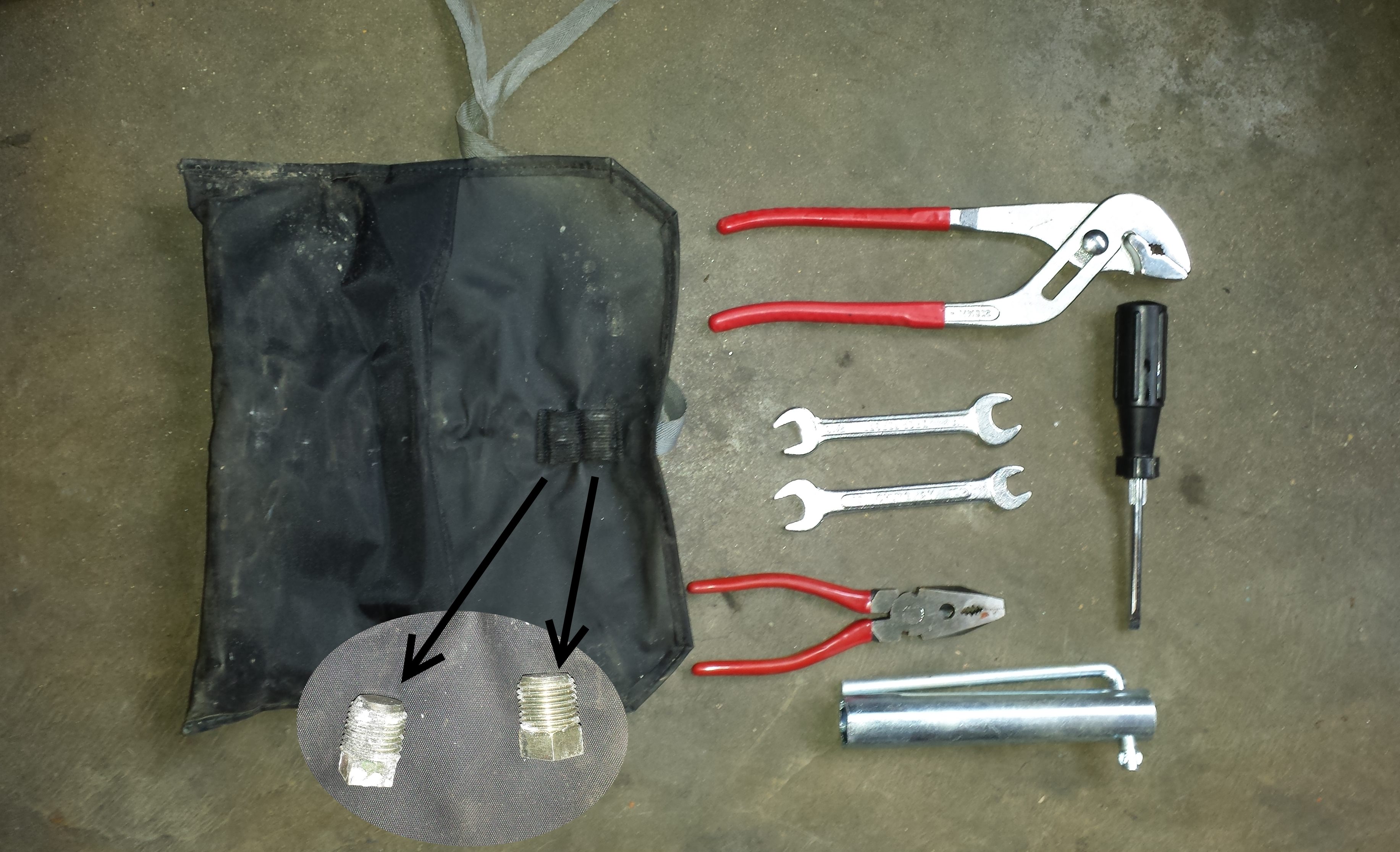

Ah! tiens, j'ai retrouvé les bouchons de gué dans la tousse à outil d'origine.

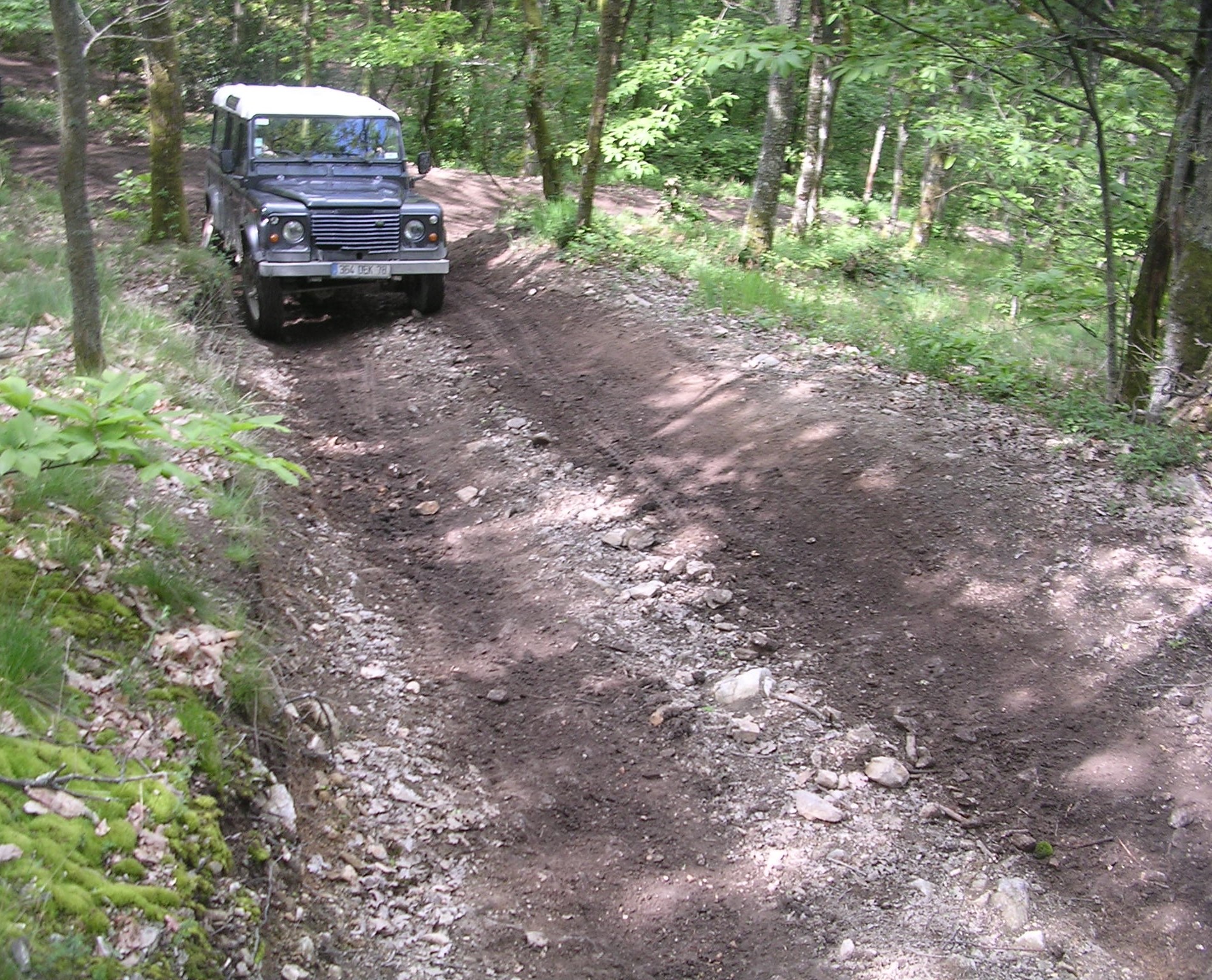

LØLØ a écrit : Je passe ou je ne passe pas ?
A la vue de la photo seule, je ne m'engage pas avec mon Def.
Les ornières me sembles trop profondes et la possibilité de passer à gauche (l'ornière passant sous le Def) est rendue impossible par le morceau de bois mort.
Effectivement bien vue, on a dut quitter le chemin, et ce difficilement malgré les blocages, pour se faufiler à travers les arbres et rejoindre une piste un peu plus praticable. Les pneus et la garde au sol, n'étaient pas adaptés au terrain.

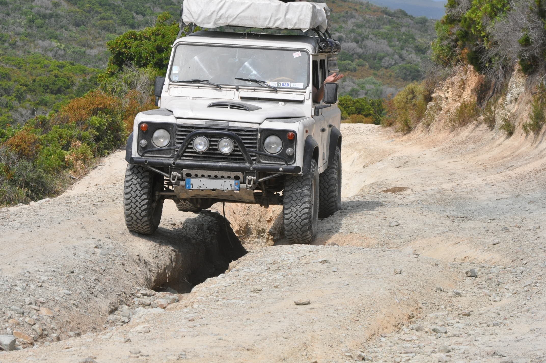

Un autre petit piège idiot, un fossé herbeux dont on ne soupçonne pas la présence, dans lequel on glisse bêtement en douceur. Les deux roues gauches en l'air, on est coincé sur place, il n'y a pas de blocage de pont sur ce land. Heureusement, c'était au cours d'une ballade, avec un ami en land aussi qui m'a sorti de ce mauvais pas, non sans moqueries goguenardes le bougre... :oops:

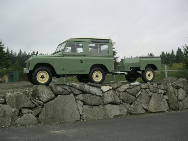

Salut, as-tu prévu un chapitre sur la conduite en TT avec une remorque ? En restant dans le sujet du B-A BA, il y a certainement quelques conseils utiles pour le novice qui s'en va camper, pêcher ou autre loisir... et lui éviter un renversement.
Messages : 13980
Def e-Duck a écrit :Salut, as-tu prévu un chapitre sur la conduite en TT avec une remorque ? En restant dans le sujet du B-A BA, il y a certainement quelques conseils utiles pour le novice qui s'en va camper, pêcher ou autre loisir... et lui éviter un renversement.
Bon j'ai ajouté un chapitre avec remorque.
