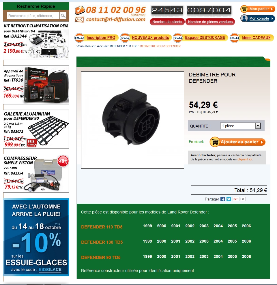

Bonjour à tous...
à nouveau des soucis avec mon TD5 de 2003... sans doute même deux pour le pris d'un, va savoir... ???
j'aurais bien besoin que quelqu'un éclaire ma lanterne...
les symptômes :
1-
je viens de faire 600kms, sur autoroute, 90/100, pas plus parce qu'il ne voulait pas monter plus haut...
à 3 kms de la maison, le moteur s'est arrêté... surchauffe, aiguille dans le rouge après une pente assez longue que je prenais habituellement en 5ème...
honnêtement cela fait déjà plusieurs semaines que le problême (perte de puissance) est apparu, mais je l'avais imputé au vieillissement du turbo, je l'entendais siffler ( oui, comme un train !
)... je l'ai changé pour un neuf... mais ce n'est pas cela, le problême est resté identique...la wastegate fonctionne normalement, j'ai également changé la tuyauterie (la longue en plastic moulé) reliant reliant le débitmètre aux durites de l'intercooler... le débitmètre a été changé l'année dernière, ainsi le faisceau des injecteurs pompes, la connectique est nettoyée, le véhicule affiche 240.000kms... tous les voyants sont normaux au tableau de bord... la courroie d'accessoires est neuve, et je roule avec le frein à main désserré
si si,... il n'y a plus de vanne EGR...
le matin à froid, beaucoup de fumée noire, pas de puissance, à la moindre côte je suis obligé de redescendre jusqu'en seconde, et parfois en première...jusqu'à ce que le moulin prenne prenne sa température, sans tirer dessus... et là, je peux rouler, mais pas plus... plus vraiment d'accélération possible...
2-
par ailleurs, un sifflement a commencé à se faire entendre, voici plusieurs semaines aussi, dans le compartiment moteur ou en dessous côté volant ou boite ???, mais ce sifflementse fait entendre uniquement lorsque lorsque je relâche les gaz ou lorsque je les remets... sifflement assez prononcé à froid mais qui se fait très discret à chaud et inexistant lorsque le véhicule à atteint sa vitesse de croisière et roule sans coups de gaz...
ce sont un même problême ou deux différents ???
je n'arrive pas à voir d'où cela peut venir...
peut-on incriminer un régulateur de gasoil ? ou autre organe ?
la boite travaille normalement, pas de soucis d'embrayage...
le moteur était sans doute en alarme mais rien n'est apparu au tableau de bord, j'ai testé le débimêtre, débranché ou pas, le fonctionnement reste pareil...
j'attends que tout soit refroidit pour faire les derniers 3 kms et rentrer à la maison...
je n'ai pas de nanocom...
et le concessionnaire est à 70 bornes de chez moi...
un peu la galère...
à bientôt, peut être pour une idée ou une vérif à faire...
merci à tous

Salut,dav06 a écrit :j ai le meme probleme le def est un veau et manque de puissance , et quand je debranche le debimetre il retrouve toute sa puissance donc pour ma part je pense au debi mais comment en etre vraiment sur vu le prix du debimetre siemens a 180 € !!
On peut trouver moins chère: Ou juste pour faire un test carrément moins chère, certes ce n'est pas de la marque. A+
