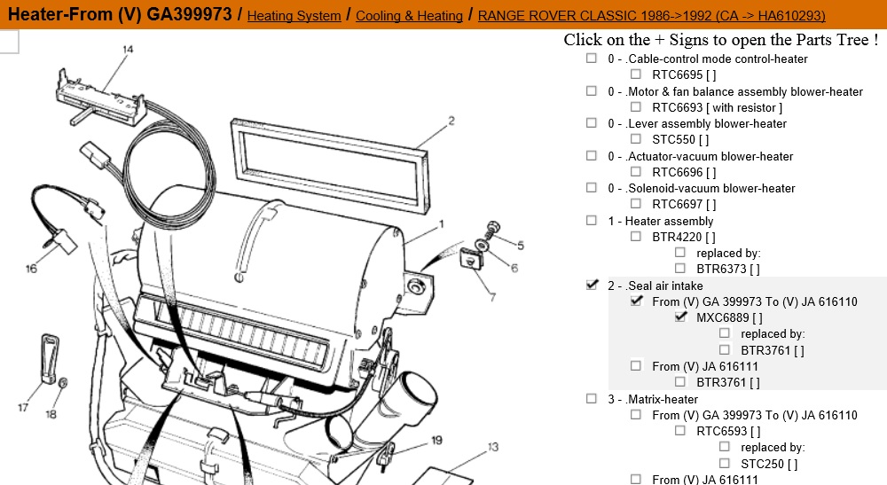

pbernardini a écrit :à démonter toute la planche de bord pour y accéder?
ça oui c'est sûr
:mrgreen:
il y a plusieurs blocs suivant ton VIN
pbernardini a écrit :- à vidanger le circuit de refroidissement pour le réparer ou le changer?
ça me parait indispensable pour dégager le bloc avec l'aérotherme à l'intérieur pour ensuite accéder au moteur et son ventilateur, mais je peux me tromper (s'il s'ouvre en 2 parties sur un plan + ou - horizontal par ex).
