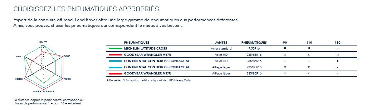

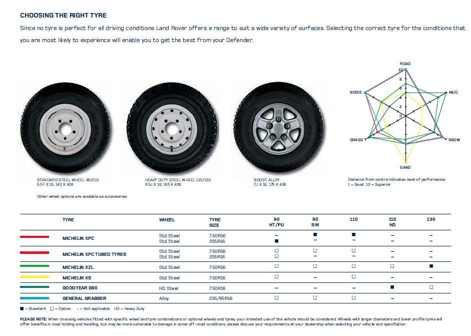

Cela dit, pour revenir à du factuel,
Le fait est dans la doc LR, à dater du moment où le General Tire Grabber TR est venu en option au catalogue, que je n'ai pas trouvé trace de cette option ni pour le 130 ni pour le 110 HD.
Il y avait peut-être une raison à cela, et peut-être tenait-elle en partie à l'insuffisance de ce pneumatique pour travailler en "heavy duty" (sur un 130 ou un 110 HD).
Sinon, on constate que LR a proposé une autre monte mixte (route/piste) pour le Defender 130, c'est le Continental ContiCrossContact AT.
Et cela me paraît compréhensible - autrement que pour des raisons de marketing -sachant que Continental a développé ce pneu avec en cahier des charges l'Europe centrale - Europe de l'est où l'on rencontre des routes défoncées nécessitant un mixte robuste.
Voir ce pneu proposé en monte standard sur un utilitaire lourd comme le Defender 130 n'est donc pas incohérent. Je pense toutefois que ce pneu Continental est en passe de ne plus figurer au catalogue du manufacturier.
