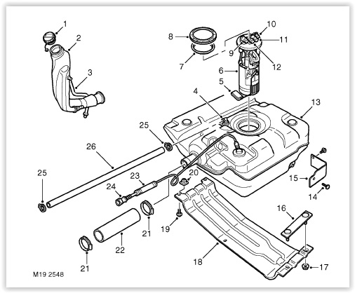

Bonjour, possédant un discovery TD5 depuis 2003 qui approche 210Mkm, je voudrais savoir si une liaison entre mise à l'air de la pompe et celle du réservoir existe en interne.La pompe à déjà été déposée deux fois par un professionnel et cela me parait étonnant que cette extrémité peut être en contact direct avec le gasoil à ce niveau.Je n'ai pas trouvé l'information dans la doc technique.Je prévois de la déposer quand il fera meilleur et ai prévu le joint de remplacement.Si quelqu'un y a déjà regardé de près, quelque fois qu'une canalisation flotterait dans le gasoil.

oui c' est bien la mise à l'air du réservoir équipée par un dispositif interne intégré au réservoir et non remplaçable qui revient dans l'aile arrière droite.

Le tube 26 se raccorde sur l'entrée 4 du réservoir, c'est la mise à l'air libre.
le 24 va sur le 3 mais ne sert que lors du remplissage.
C'est ce que tu cherches ?
Ciao
Pascal.

avec le 10 et 23 , il n'y à rien pour éviter les remontées vers le filtre GO, dans le réservoir.Moi j'ai jamais ouvert.
