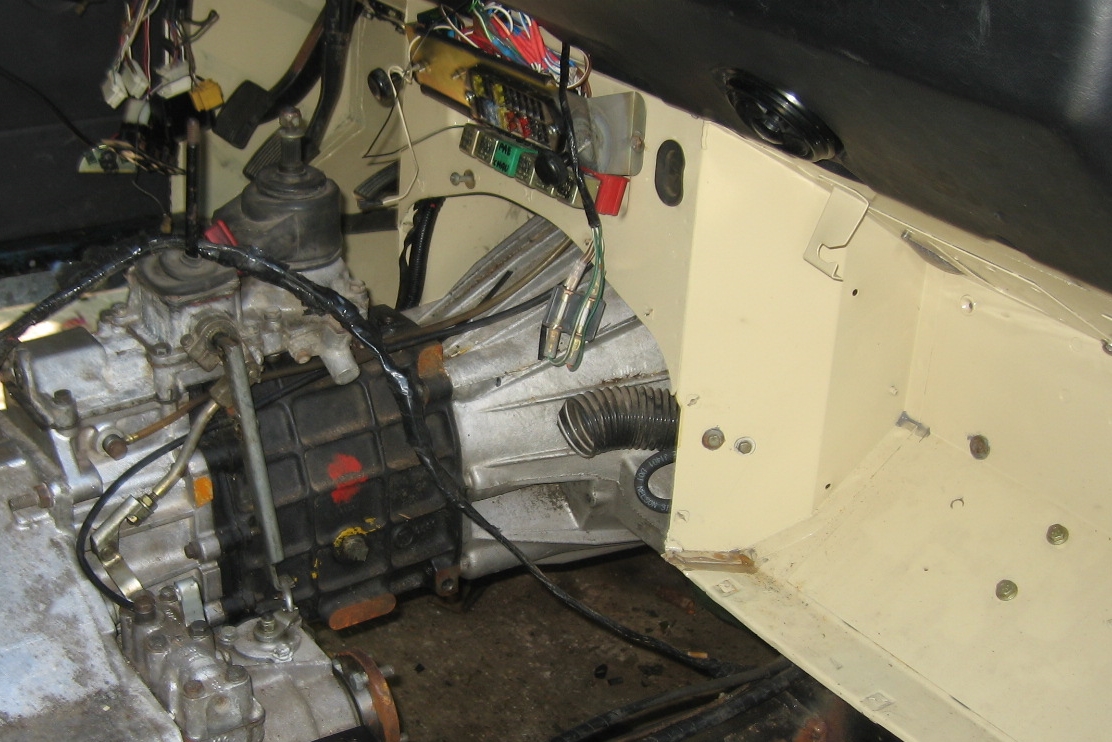

Il faut d'une part modifier la position des leviers de commande, ce qui t'oblige à ouvrir la boite, pour placer la tringlerie longue et la fourchette du def dedans. Ensuite tu as une cloche courte et un arbre d'entrée court sur le Def et une cloche longue et un arbre d'entrée long sur le Disco. De façon certaine, tu ne peux pas monter un arbre d'entrée court d'une LT77 de def sur une LT77 de disco, il y a une différence sur le pignon [le crabot de quatrième (prise direct)] . Donc si pour la cloche c'est peanuts, il n'en va pas du tout de même pour l'arbre d'entrée. Tu peux éventuellement monter la boite tel quelle, en décalant les pattes support moteur vers l'avant. Ou alors découper le caisson siège au centre. Il faut également récupérer le système de fixation du câble de frein à main du disco, car celui du def ne se monte pas dessus. Enfin le système de fixation de la boite de disco se fait par en dessous à l'aide d'un cylindre bloc central fixé sur une traverse qu'il te faut adapter au châssis du land, ou alors il faut percer et tarauder les bossages sur la boite du disco pour pouvoir monter les supports de boite de def dessus.
Maintenant, oui c'est possible, c'est le cas sur cette photo, ou un ensemble complet moteur boite de disco 200 ont été monté sur un land 110. AMHA, trouve la bonne référence, ou demande aux personnes du 83 qui t'entourent, d'être précis. Tu peux leur rappeler qu'il s'agit d'un 200 et non d'un 300, là effectivement cela serait un peu plus simple.
