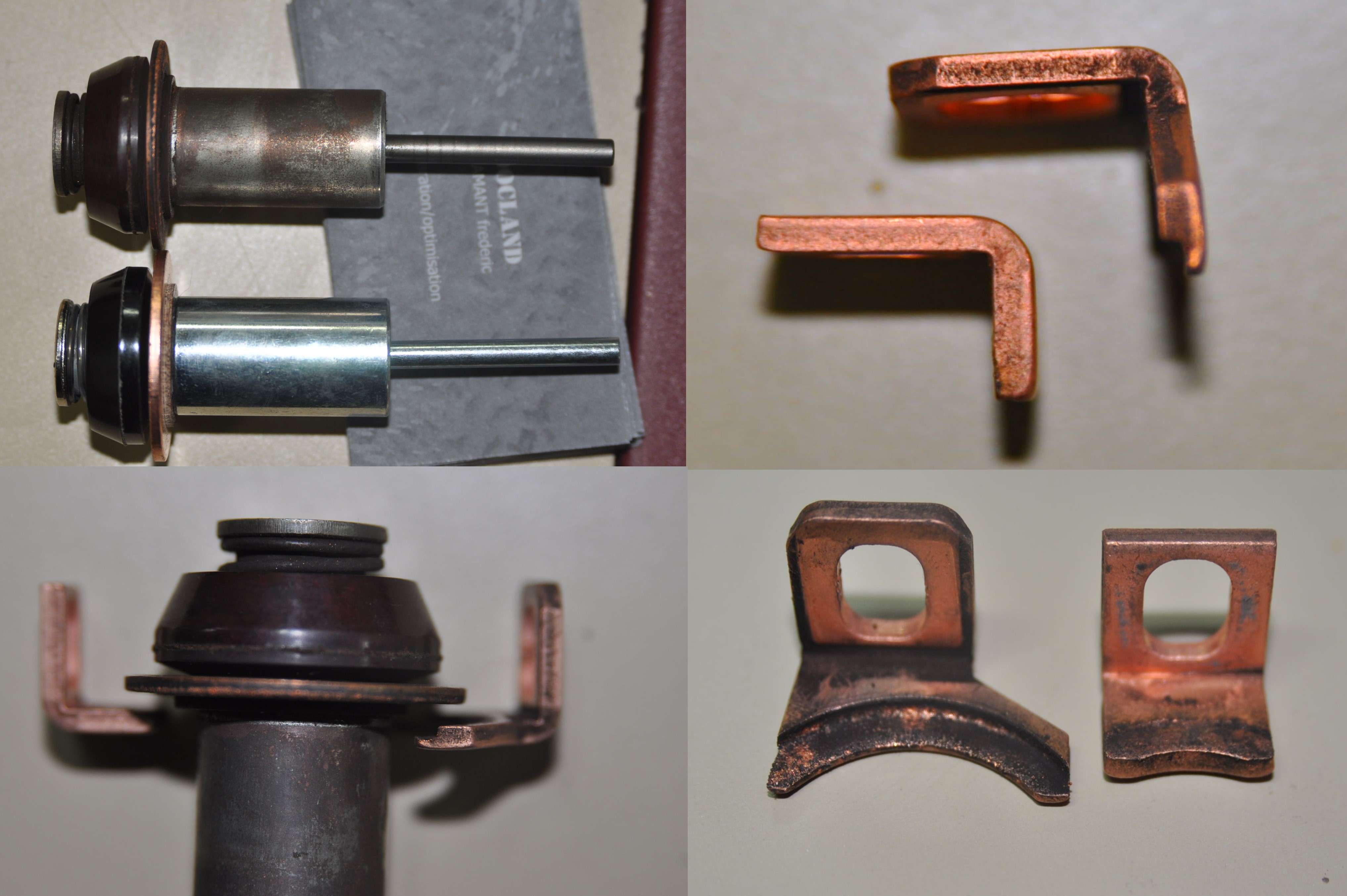

- remplacement des contacteurs en cuivre sur le démarreur + solénoïde

-ça c'est sur, tu ne referas pas 210000km avec tes cosses actuelles, à moins bien sur, que tu ais mis un coup de démarreur tous les 1000km, mais c'est typiquement le genre de chose que tu peux apprécier toi même si tu as acheter le land neuf; ou si tu as suffisamment questionné le précédent proprio lors de l'achat car oui, un Parigot ou un Drômois ne solliciteront pas leur land de la même façon. - rincer le châssis à fond intérieur et extérieur, gratter les points de rouille et imbiber l’intérieur de cire corps creux après avoir mis un coup de peinture. Vois ça, ou les deux avant dernière photo de ce thème.Ludo a écrit :- remplacement des contacteurs en cuivre sur le démarreur + solénoïde

Salut,The Pater a écrit : On parie qu'à 420 000 km j'aurais toujours les cosses d'origine........
Non, surtout pas, car toi tu roules en 300 Tdi et non en TD5, dont cette panne de démarreur est une panne spécifiquement connue. Le démarreur du 300 n'a pas la même conception a ce niveau là. Un peu comme nous le roulement du galet tendeur. Par contre ce que tu évoques pour les cosses, peut ne pas être valable pour le pignon lanceur d'un démarreur de 300 à 419000km.
