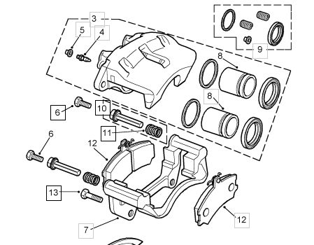

Petit sondage, je prépare le remplacement des rotules inf et sup de moyeu sur le disco Td5 et je m’interroge sur la nécessité ou non de mettre des vis neuves quand on remonte l'étrier ou le corps d'étrier.
illustration de la scène de crime :
vis d'étrier = repère n°13
vis de corps d'étrier = repère n°6
J'ai lu le manuel d'atelier du disco, qui ne donne pas les même consigne en fonction de l'opération :
En effet pour le remplacement des plaquettes, il précise de remplacer par une neuve la vis de corps d'étrier qui a été déposée.
Par contre dans la section de démontage/remontage du corps d'étrier, il n'est pas spécifié de remonter avec des vis neuves !!!
Rien n'est spécifié pour la vis d'étrier dans la section correspondante
Et vous, que faites vous ?
Question subsidiaire : loctite ou pas sur les vis d'étrier ?
car pour le Def, les vis d'étrier neuves sont livrées avec la loctite

Re: Vis d'étrier et corps d'étrier neuves au remontage ?
Je remonte les vis d'origine si elles sont en bon état et je serre à 82 Nm (sur mon Def), sans frein filet.
Je ne connais pas bien le disco TD5, mais l'étrier du Disco TD5 est identique ou presque avec celui du P38, et n'a rien à voir avec celui du Defender, voir ici: http://www.landroverfaq.com/viewtopic.p ... p38#p40358
Les plaquettes neuves sont fournies avec des vis neuves, et ces vis ont déjà du frein filet.
Si c'était moi, pour un démontage/remontage exceptionnel comme celui de ludo59, je remonterais avec les vis d'origine si elles sont en bon état (remplacées au dernier changement de plaquettes ??), et je mettrais du frein filet (après avoir bien nettoyé les filets).
Si les vis sont bien marquées par des démontages successifs ou complètement rouillées, je les remplacerais par des neuves.
