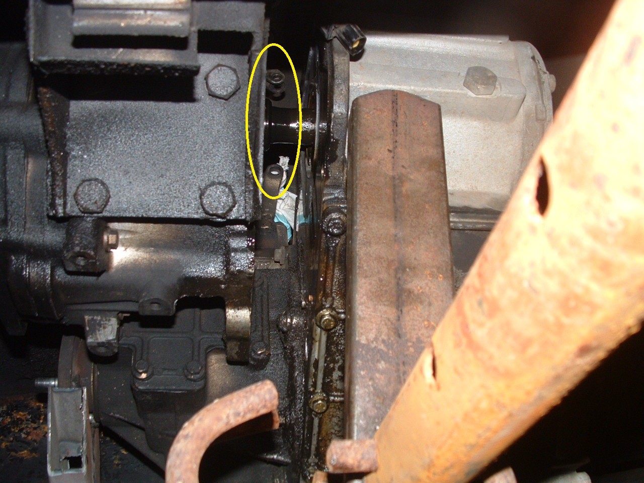

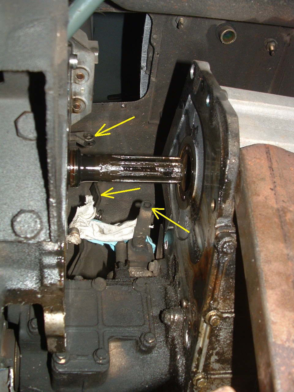

Re: VIOLENTS A COUPS
il n'y a à priori pas de problème particulier pour déposer cet axe ne pas oublier de dégager la tringle relai de commande de blocage de diff (l'espèce de fer plat):
phase 1
phase 1
phase 2 sans oublier la tringle relai de commande de blocage de diff
phase 3
phase 3
