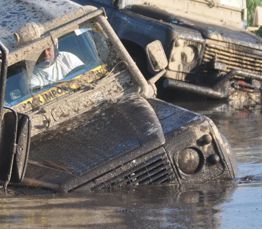

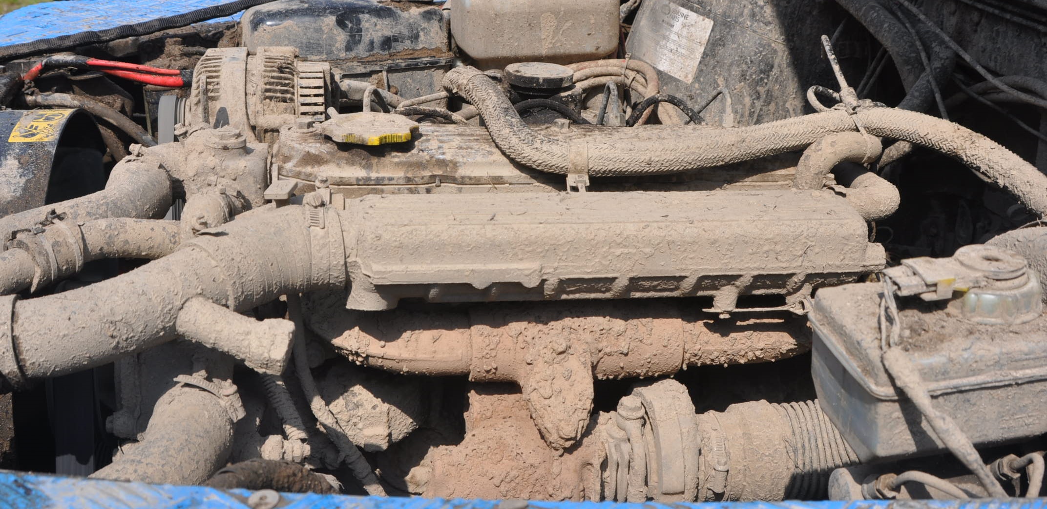

Salut, je fais du TT depuis pas très longtemps (Td5 de 2004) et je me demandais comment nettoyer toutes les pièces sous le capot apres par exemple une sortie boueuse ?
Y a t-il un risque à passer un coup de jet ? Faut il le faire à haute pression ? Moteur froid ?
Merci d avance !

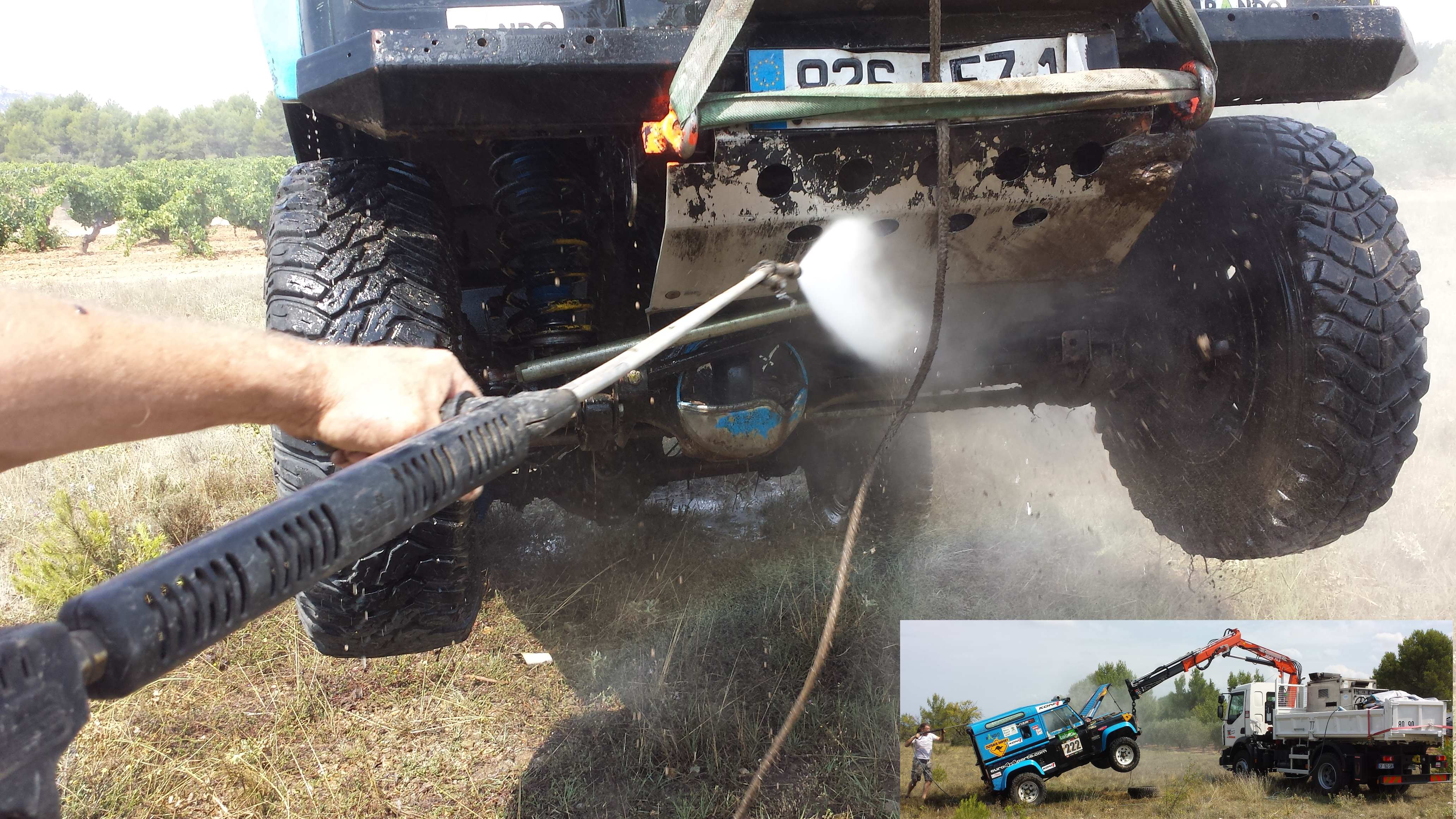

Pour enlever la boue : moteur froid et jet d'eau faible pression, en évitant de trop arroser les endroits ayant des joints tournant. Petite truelle rectangulaire et brosse
Surtout pas de jet haute pression.
Une fois le nettoyage fait, il faut aller faire un tour pour sécher le tout.
Re: Comment nettoyer le compartiment moteur ?
Pareil....je mets en plus un plastique protecteur sur l'allumeur et l'alternateur....mais peut être que ça le ferait sans..!!...et après je fais rouler la bête pour secher tout celà ...par contre pour le dessous, la traverse, les passages de roues...Etc...c'est karcher à fond...et il y a des plaques de terres à tomber...surtout si je ne le fais pas tout de suite après la sortie et que tout ça à séché !!!

je me posais la question : est-ce qu'on peut arroser l'alternateur sans problème ?
pascal
pascal
- Messages : 6210
Salut,pascal44 a écrit :Bonjour,
pascal
quelques éclaboussures ne sont pas gênantes. Les deux alternateurs celui du haut et celui du bas sont OK, mais il a bien fallu les rincer un peu. Avec l'artillerie lourde, il faut éviter les joints spi, les bocaux de liquide, le radiateur de refroidissement avec un lavage haute pression trop fort. A+
