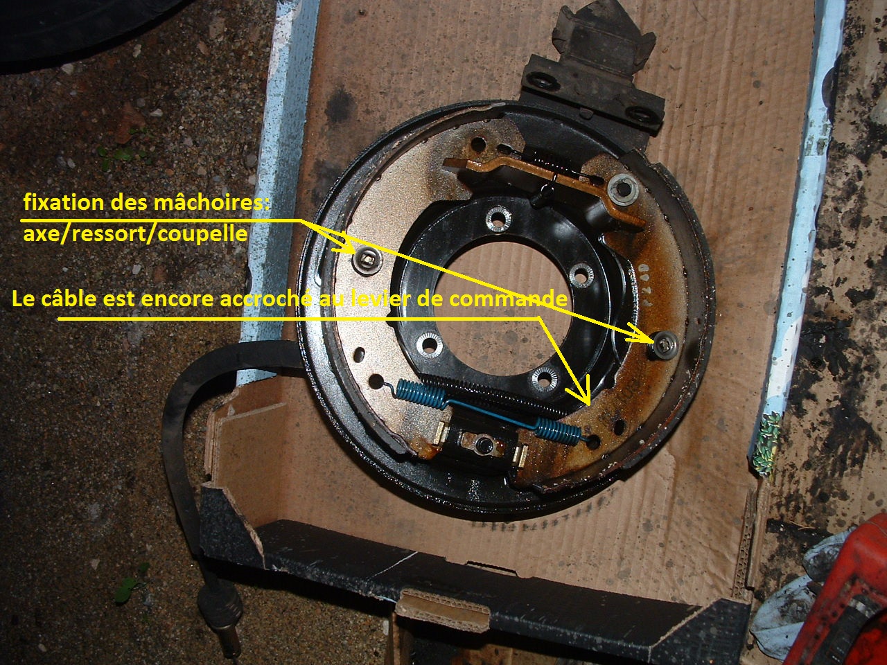

Re: câble de frein à main RR Classic 1991
bonsoir à tous
j'ai finalement décidé de démonter le tambour et la platine de frein de stationnement pour tenter d'accéder à la bride qui tient le câble le long de la boîte de transfert. Mais alors, là, quelle galère car l'axe de chape qui tient le petit levier du frein dans la biellette de commande du frein à main est complètement grippé. J'ai un peu progressé en desserrant le boulon qui la maintient à sa base sur la boîte de transfert. Je crois que vais être obligé de scier l'axe de chape...
mais je ne sais pas si j'ai bien fait en desserrant ce boulon et je ne connais pas non plus le couple de serrage de ce boulon.
Quelqu'un a t"il ces infos ? Merci d'avance
sur la photo, axe de chape avec flèche verte, boulon entouré de rouge
ps : merci à "Cambouis" à qui j'ai emprunté la photo
