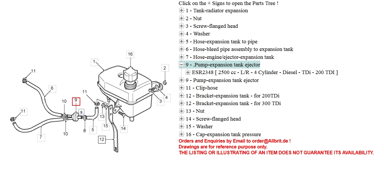

Il peut y avoir un problème sur la purge automatique, mais là, ce n'est pas ton cas, tu peux vérifier la petite capsule ESR 2348. Je suppose que le thème dont tu parles, doit être celui là: 300TDI : surveillez votre système de purge automatique !
Re: Rodage et mise en route 300TDI : huile et LDR.
Non, non, c'est pas ce fil. Celui-là, je le connais et, d'ailleurs, cette petite capsule en Y était bien bouchée quand j'ai récupéré le 110. En fait, toute la durite en provenance du boîtier du thermostat était colmatée. C'est là que la FAQ et le partage d'expérience sont géniaux : on est mis en garde, on vérifie, on corrige si besoin et roule ma poule...LØLØ a écrit : Je suppose que le thème dont tu parles, doit être celui là: 300TDI : surveillez votre système de purge automatique !
