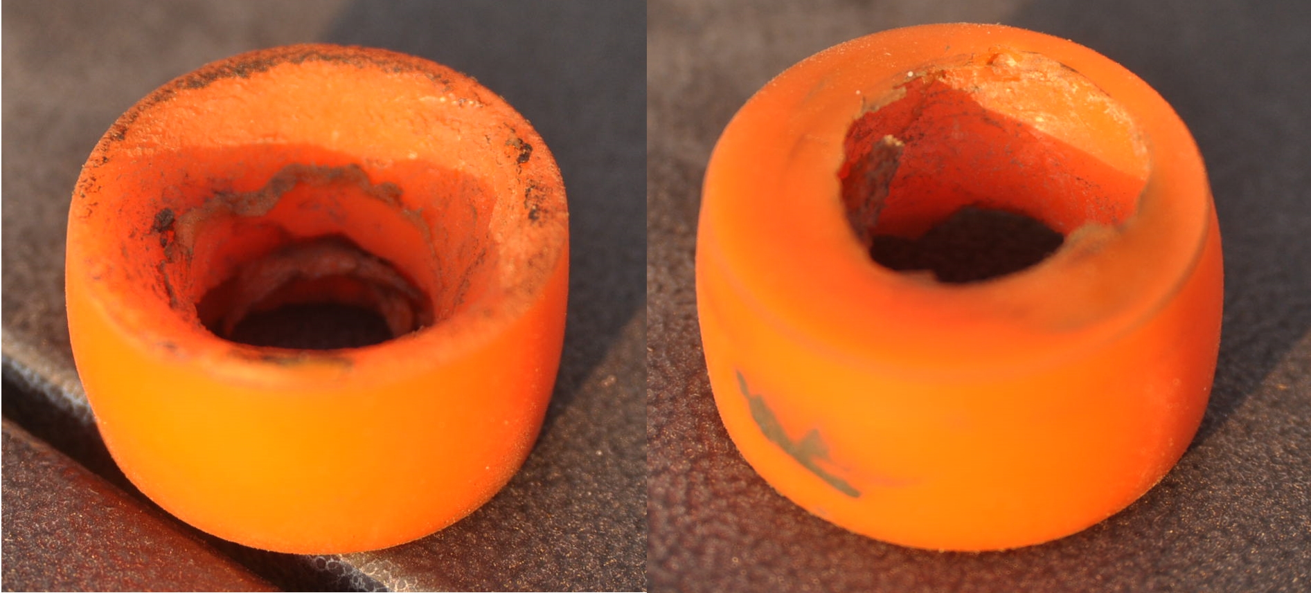

Une bague polybush d'amortisseur, sans gras, juste avec du sable, en moins de 400km. Donc imagine avec du gras qui retient en prime les grains de sable. Effet de la Dexron (sans T pour nanard)
sur un silenbloc de tirant de pont à l'avant gauche, suite à une fuite sur le boitier de DA. Le caoutchouc devient mou et collant, n'assurant plus du tout sa fonction, la bague intérieur était décollé.
Lis ce thème: Réfection silentblocs & rotule de pont
