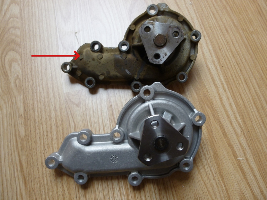

Voilou, c'est tout bon, j'ai viré la pompe à eau (axe défoncé, joint torique bouffé...) c'est bien de là que l'eau a coulé.
Maintenant que j'y repense, au moment de l'achat, l'ancien proprio m'avait dit avoir changé la pompe à eau peu de temps avant.
Bilan, la pompe à eau "noname" (britpart ?) a bien l'air neuve mais elle a fait au plus 8000 km (bien vu nanard
) je pars donc sans scrupule sur une OEM de chez LR à 100 roros

Pour revenir sur la pome à eau, l'OEM LR ne comportait aucune mention du manufacturier (peur de m'être fait avoir) mais quand on y regarde de plus prêt en comparant les 2, on voit clairement que l'OEM est différente de celle de remplacement :
côté pile, l'axe est différent (à fleur sur la l'ancienne) côté face, la manufacture est différente (formes rondes sur le corps de la pompe dont j'ignore le nom et qui ne sont pas présents sur l'OEM) Encore merci tout le monde pour les coups de pouce !
Arnø
Re: pompe à eau HS
les formes rondes sont les reliquats des évents de dégazage lors des opérations de moulage par gravité.
L'alu en fusion et d'éventuelles bulles de gaz ressortent par ces orifices ce qui garantit le bon remplissage du moule
S'il elles n'y sont plus c'est que le procédé de moulage a changé. Je ne vois pas en quoi la pièce serait de moins bonne qualité.
Pour la forme affleurant sur l'axe, là encore la liaison hélice/axe semble avoir évolué mais on ne voit pas derrière l'hélice où l'emmanchement peut se prolonger . C'est souvent une question de simplification dans les procédés d'assemblage pour limiter les coûts en standardisant l'outillage.
Tu oublies le roulement et le joint qui participent le plus à la qualité d'une pompe à eau (c'est souvent ça qui lâche sur les noname)
Je pense que cette pièce est de bonne facture.
