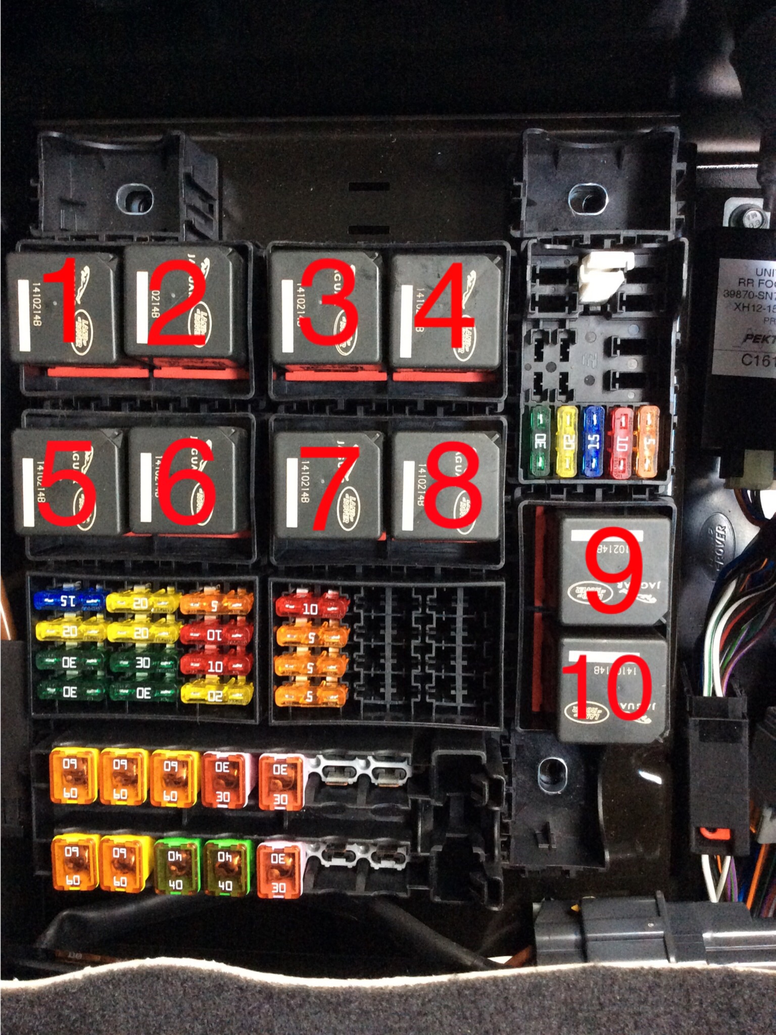

Si cela peut-être utile à quelqu'un voici la cartographie des relais situés sous le siège passager.
On ne trouve cette information nulle part dans la documentation. merci à LesDef sur un autre forum anglo-saxon qui m'a communiqué ces infos. Cela m'a fait gagner un temps précieux.
1 = R100 Main : principal
2 = R104 Power : courant
3 = R117 Cooling Fan : Ventilo radiateur
4 = R123 Headlamp : phares
5 = R138 Heated Rear Screen : degivrage arrière
6 = R134 Front Wipers : essuie glace AV
7 = R103 Fuel Pump : pompe gasoil
8 = R102 Starter : démarreur
9 = R176 Blower : ventilo chauffage
10= R181 A/C Comp. Clutch : compresseur de clim
Identification des relais PUMA 2.2 2014

Super info
Effectivement c'est pas dans le manuel atelier.
