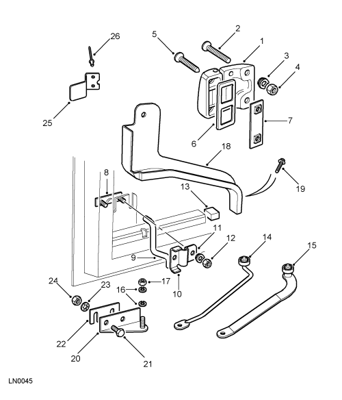

Pour les portes arrières, il y a deux "contre-plaques" sur lesquelles sont soudés les écrous :
Pièce n°7 sur les schéma d'Allbrit
Celui du haut est accessible de l'intérieur après déshabillage, celui du bas est accessible par le dessous du véhicule. Ces plaques vont tomber si tu dévisses les deux vis simultanément. Tu peux sûrement ruser en procédant au coup par coup.
