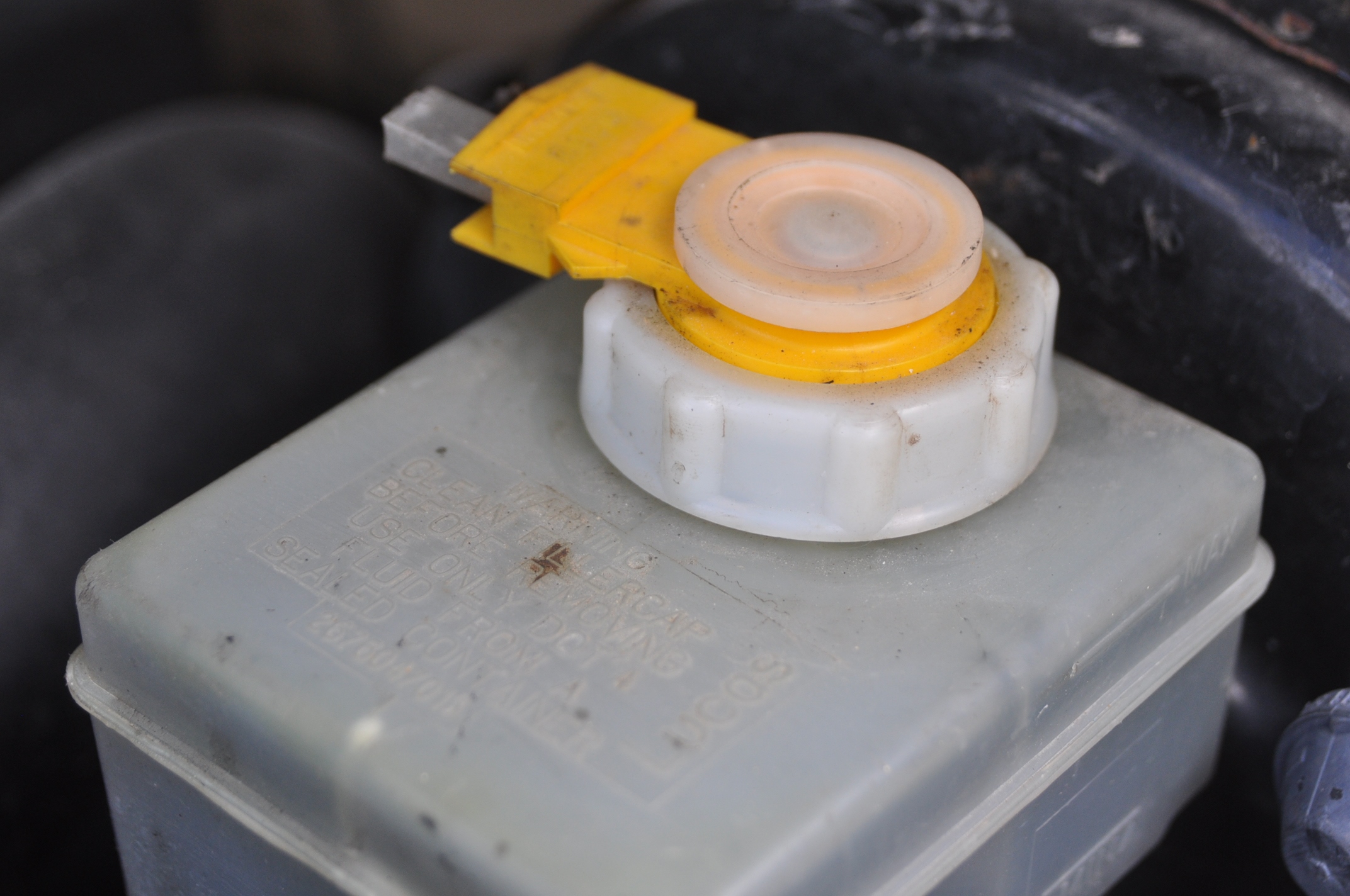

Par contre le mien n'est pas le même, il est plus gros, capteur vers le haut, et je ne le trouve nul part :
La sonde est-elle la même que pour l'autre modèle
Ma fuite se situe au niveau du capteur, mais quand je regarde sur les autres post comment est fait le dispositif je remarque qu'il y a deux joints sur l'axe, du coup autant le capteur n'est pas censé être en contact avec le liquide de frein et ce sont les joint les coupables non
Est-il possible de monter l'autre système en lieu et place du mien
Dans le cas ou l'on met un bouchon avec capteur du niveau de frein ou peut apparemment supprimer ce système. Ou trouver les Té avec purge dont il est question sur le post
Merci d'avance!

Effectivement, jamais vue ce modèle.jof_2b a écrit : La sonde est-elle la même que pour l'autre modèle
Oui, il y a des petits joints torique.Ma fuite se situe au niveau du capteur, mais quand je regarde sur les autres post comment est fait le dispositif je remarque qu'il y a deux joints sur l'axe, du coup autant le capteur n'est pas censé être en contact avec le liquide de frein et ce sont les joint les coupables non
Ben du coup, je ne sais pas trop, car je n'ai jamais vue ce modèle, on dirait qu'il y a un répartiteur en plus, ce qui m'étonne sur un 110.Est-il possible de monter l'autre système en lieu et place du mien
Ce sont des T de répartition que tu trouves sur les ponts arrière des lands, avec une vis de purge standard qu'il y a sur les étriers. Mais dans ce cas là, il faut mettre un bouchon de réservoir de liquide de frein avec une détection de niveau, sur lequel tu ramènes les fils du capteur.. Il me semble que ceux des 205; des range et des disco aussi se montent sur les réservoirs de liquide de frein des lands. Pense également à récupérer un bout du faisceau avec le connecteur adapté au bouchon avec capteur de détection de niveau. A défaut des cosses femelles standards font l'affaire aussi, il n'y a pas de sens, c'est un simple contact déclenché par un flotteur. A+Dans le cas ou l'on met un bouchon avec capteur du niveau de frein ou peut apparemment supprimer ce système. Ou trouver les Té avec purge dont il est question sur le post
