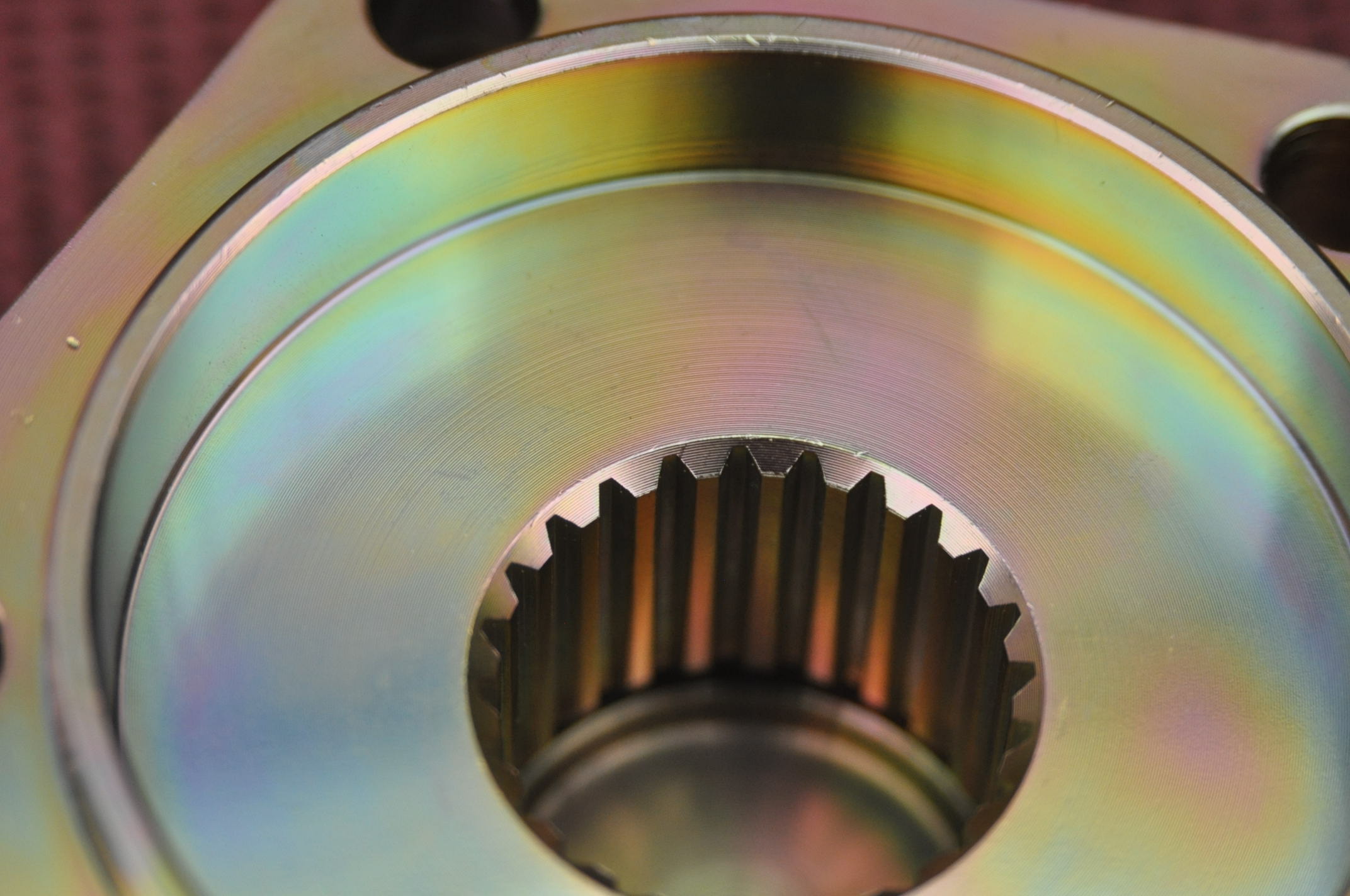

Sinon profite en pour mettre des mains meneuses renforcées Ascroft :

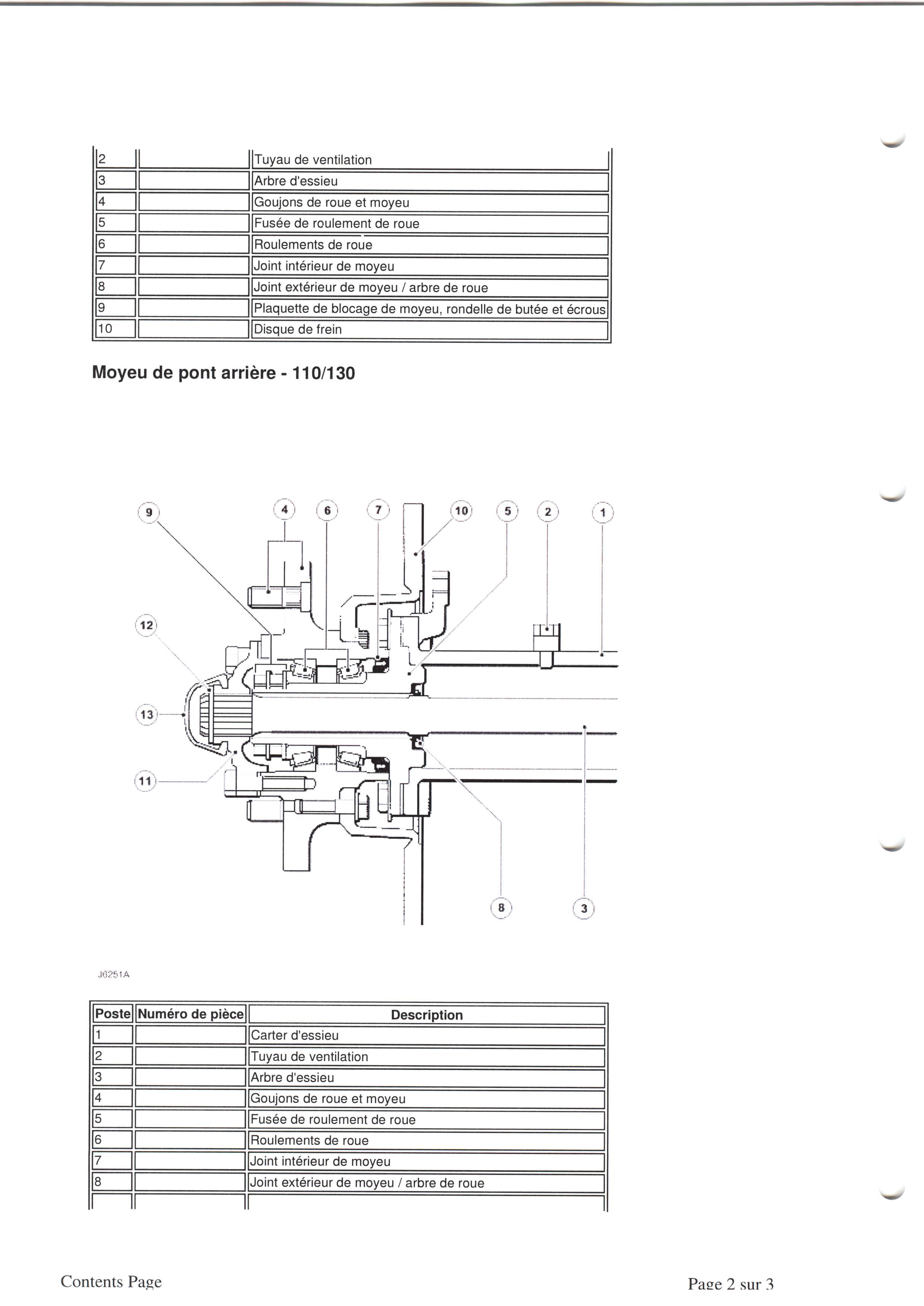

Tu es sûr de ça... Le manuel du TD4 semble indiquer qu'il y a comme sur le 110 un joint spi intérieur du moyeu dans lequel passe l'arbre, il y a un épaulement sur l'arbre pour que le spi fasse l'étanchéité. Elle est pas absolue certes mais quand même.Carbu a écrit :sous le gros écrou, ce n'est pas une fuite, c'est normal.... il n'y a pas de joint entre le pont et le moyeu qui empêche l'huile de pont de passer !!benedetti a écrit :bien aprés un petit démontage sa fuit sous le gros l écrou (sa doit étre de 52)
Repère n°8
C'est sur les modèles avec les arbres et mains meneuses d'une seule pièce (RR, 90...), où il y a eu des séries de moyeux sans joint spi, les roulements étaient lubrifiés par l'huile de pont.

Bien merci pour toutes ces infos et surtout pour les schémas ça aide drôlement
(merci bisnouk) si vous avez d autres schémas, je suis preneur, par exemple pour les mises à l'aire, et petite précision mon Def c'est un 110 TD4 de décembre 2007.

bin oui !!!bisnouk a écrit :Tu es sûr de ça....
Je l'étais jusqu'à ce que tu mettes le dessin ...
Désolé pour l'erreur ! encore un point que je n'ai pas vérifié ...

Tu veux dire , que ça fuit au niveau du circlips (repère n°12 sur le plan en coupe du moyeu).benedetti a écrit :et ça fuit encor, toujours au niveau du demi arbre devant ou il y a la goupille.
Si le spi est neuf et que ça fuit encore c'est qu'il y a un problème dimensionnel entre le demi arbre et le spi ou un mauvais positionnement de l'un deux ou encore un mauvais positionnement de la portée sur le demi arbre. Ton demi arbre est-il d'origine ou est ce une copie à 3 balles?

Sinon, tu peux monter des mains meneuses comme le suggère RR VM 1992, qui sont bien plus étanches, surtout au niveau du cabochon. Plusieurs modèles, et plusieurs prix aussi... Par contre pour les distinguer les une des autres ben... L'emballage peut-être... La finition... Bon OK, certain se contente de peu...
