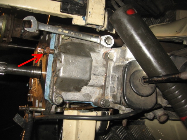

C'est un 2.5 TD
Le capteur de marche arrière, est sur le dessus au niveau du couvercle du levier de vitesse. Tu y accèdes en enlevant la trappe entre les deux sièges, sous le cuby boxe, ou sous le siège du cul-de-jatte au milieu, selon ton aménagement.

Salut tout le monde!
Bon hier j'ai desserré le contacteur de marche arrière et effectivement le levier s'enfonçait bien mieux...
J'ai testé et la marche arrière ne sautait plus, sauf que tout à l'heure elle a comme "sauté" et depuis plus rien, quand j'enclenche la marche arrière rien ne se passe, pas de bruit de pignons ni rien...!!!
Vous auriez une idée? Fourchette cassée? Comment le voir?
