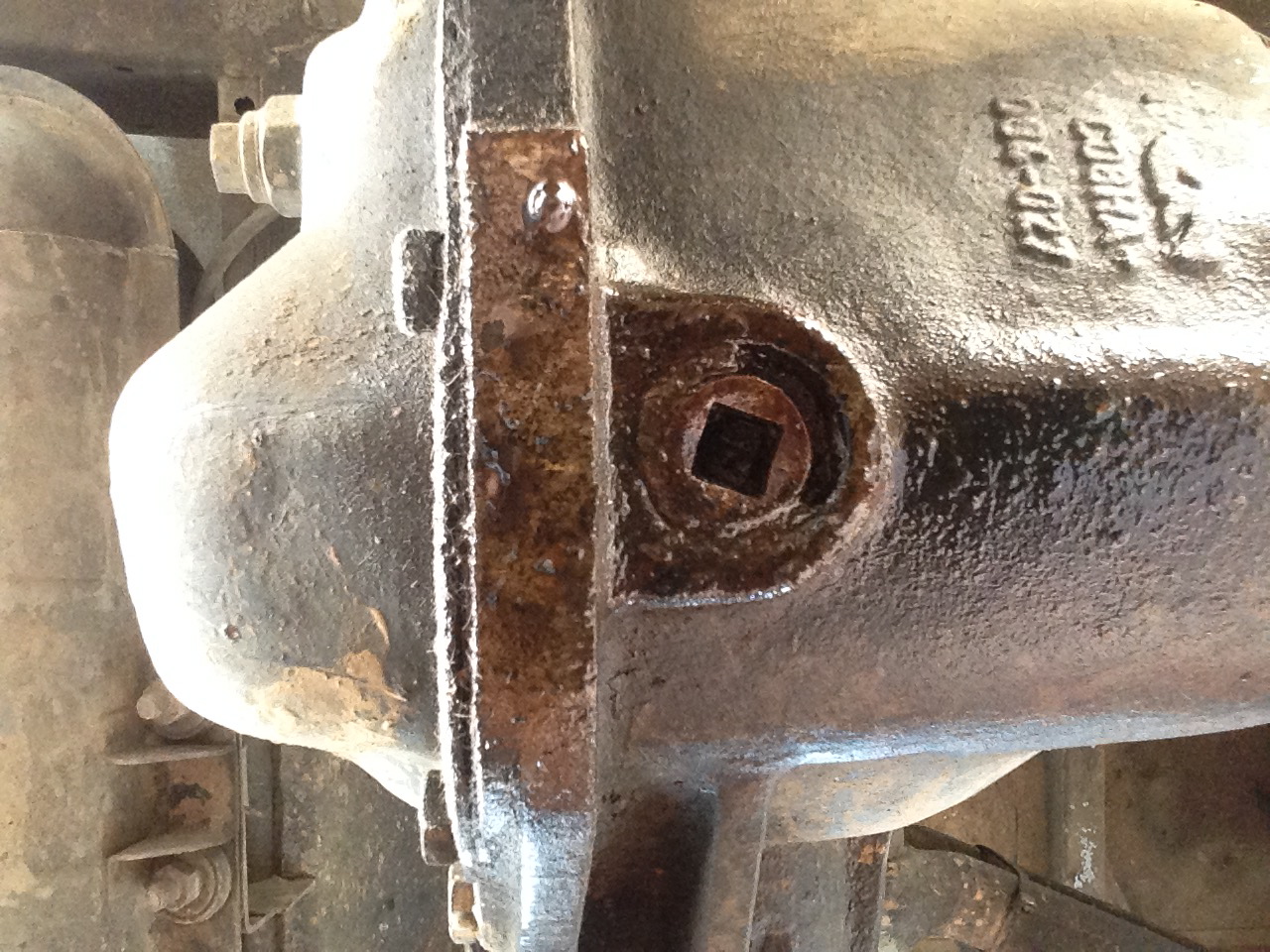

Bonsoir à tous,
Ce soir en rentrant du boulot je vois une tache d'huile sous notre 300TDI niveau pont arriere.
J'inspecte rapidement le dessous et je m'aperçois qu'au niveau de la tete de pont il manque autour de la vis de la matière.
Ayant regardé sur faq et le manuel d'atelier je n'ai pas trouvé l'existance de bague à cette endroit.
Je fais appel à vos lumières.
Merci par avance.

Je suis comme toi, je n'ai rien trouvé dans le manuel.pitxuli a écrit : Ayant regardé sur faq et le manuel d'atelier je n'ai pas trouvé l'existance de bague à cette endroit.
Dommage que je n'ai pas la liste des pièces pour le pont Salisbury.

Ca me semble normal, sur le mien c'est pareil.
Pour la fuite, à voir la photo, je pense que c'est le joint spi du nez de pont qui rend l'âme.

Salut ; Idem pour moi !torero a écrit :Ca me semble normal, sur le mien c'est pareil.
Commence a déboucher le reniflard du pont !

Et vous trouvez normal ce manque de matière autour du bouchon de vidange ?nomansland a écrit :Salut ; Idem pour moi !torero a écrit :Ca me semble normal, sur le mien c'est pareil.

Salut ; Tu veux parler de la terre accumulée !!?The Pater a écrit :Et vous trouvez normal ce manque de matière autour du bouchon de vidange ?nomansland a écrit :Salut ; Idem pour moi !torero a écrit :Ca me semble normal, sur le mien c'est pareil.
Il s'agit d'un bouchon a vis conique , donc pas besoin d'épaulement pour y mettre un joint !!

nomansland a écrit : Salut ; Tu veux parler de la terre accumulée !!?![]()
Bon, j'ai une excuse, je n'ai pas de salisbury sous les yeux
