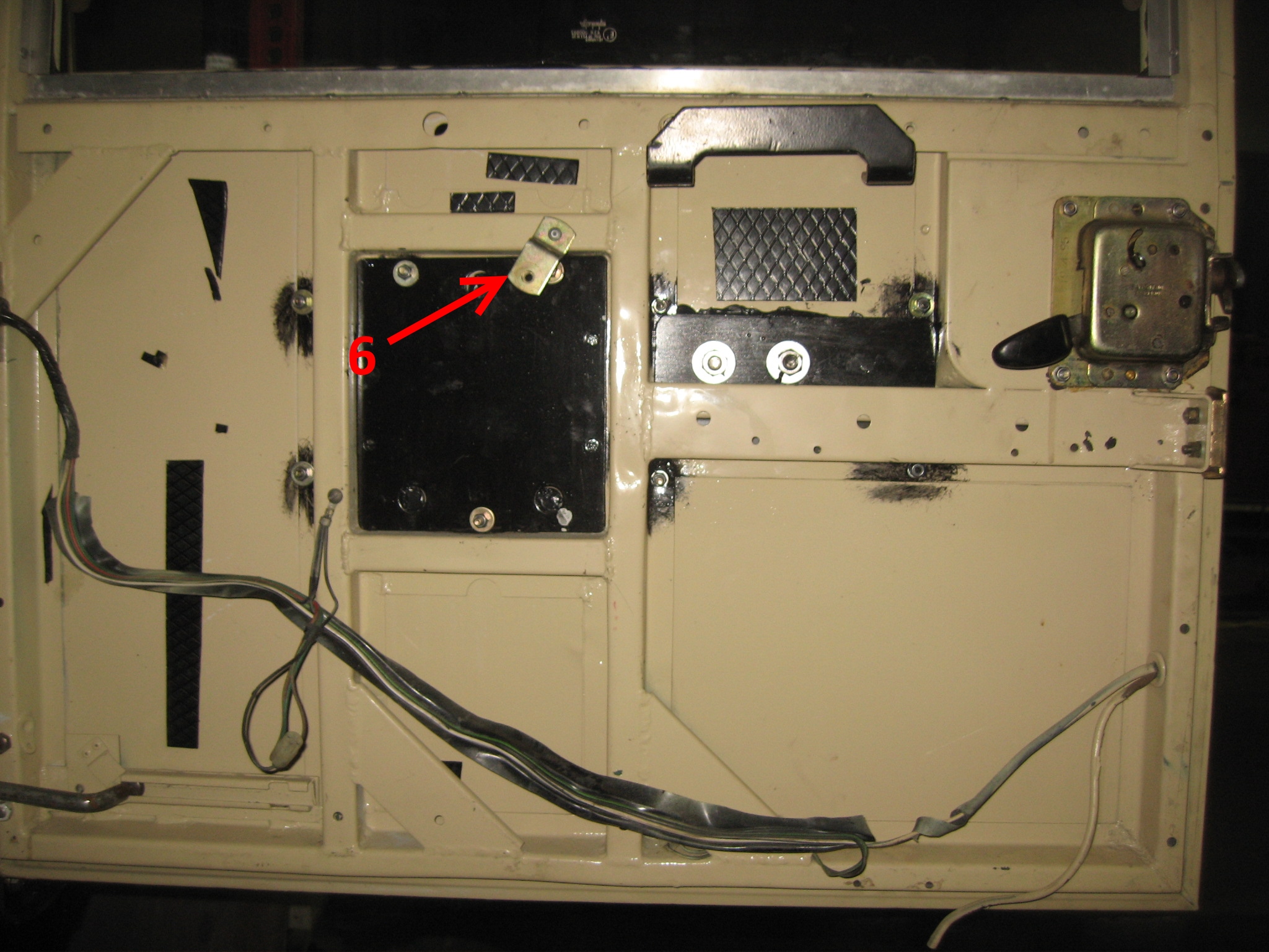

J'ai retrouvé dans mon Land 90 de 84 un tas de pièces:
Quelqu'un pourrai-il me dire à quoi elles servent?

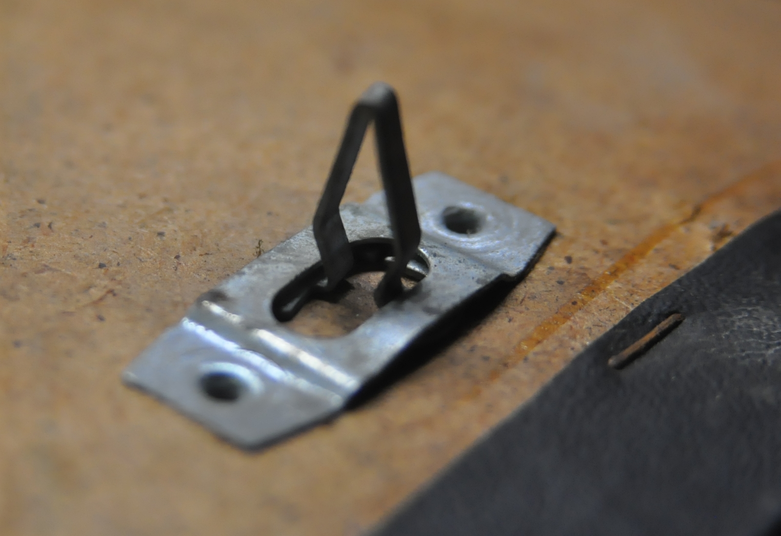

Re: Pièces innconues
La pièce 1 sur la porte arrière elle maintien le faisceau électrique et un petit soufflet en caoutchouc qui le protège. Elle est maintenu par les deux écrou de 13 de la charnière centrale. Les pièces 2, où il te manque 4 vis, servent à maintenir les "poignées" pare choc sur la traverse arrière. Le fer plat a deux trous taraudés M8. Rappel, il faut enlever en premier la vis du bas, puis la vis du haut, sinon la petite platine ne se bloque pas sur la partie intérieur de la traverse et tourne. Les pièces 3 et 4 vont ensemble, il y en a 8 en tout, réparties sur le pourtour pour tenir clipsé une garniture de porte arrière des lands 110/90 des années 80. La pièce plate 5, sert à maintenir la poche de liquide de lave glace dans la portière arrière, normalement, elles sont deux, pour éviter qu'elle batte ou quelle déforme l'habillage, qui était en carton, voir photo des pièces 3 et 4. Elle est rivetée de biais sur les renforts de la portière arrière, d'où sa forme. Les pièces 6, il faut les diviser en deux groupes, les deux avec les vis servent à fixer la poche de lave glace arrière, qui à cette époque était dans la portière arrière.
La patte sans la vis, sert à fixer le moteur d'essuie-glace arrière, elle est riveté sur renfort de la porte:
Alors ça c'est la classe!
Tu es incollable lol!
Merci pour toutes ces info. Je pense que ma porte a été allégé de tout ça car maintenant, il y a une plaque en inox en guise de garniture. Je la démonterai pour jeter un coup d'oeil à tout ça.
Merci pour ta réponse rapide et précise!
