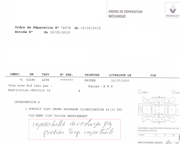

Cela devait être simple, mais non. Après avoir laissé le Def une bonne heure chez Renault Service, je l'ai retrouvé branché à ce type de "respirateur artificiel", un Bosch ACS 601 :
Le raccord d'insufflation était au niveau de ce petit bouchon bleu marqué "high"
Mais aïe, l'alarme du "respirateur artificiel" clignotait et son écran indiquait : pression trop élevée !
Je suis reparti avec ce constat d'échec :
Point positif, la machine n'a détecté aucune fuite. Je ne suis pas avancé pour autant, j'ai même régressé (inverse d'un progrès). Car avant cela la climatisation était certes un peu lente à produire du froid, maintenant elle ne produit plus de froid du tout. Le réfrigérant a été purgé sans avoir pu être remplacé :?
Au total, 30 km AR pour rien, 120 minutes de perdues. Quoique, le temps de cogiter, en rentrant, sur la non impérieuse nécessité de l'option clim en Haute-Normandie :mrgreen: Et sur les solutions suivantes, essayer à présent un centre Bosch, ou prendre RV carrément plus loin chez LR (100 km AR) ?

49 EUROS pour des clopinettes, ils sont un peu gonflés chez Renault !!!

Salut, et merci de ta réponse. Mais non, je n'ai pas payé les 49€ ! Ce que j'ai mis en pièce jointe n'est pas une facture mais seulement l'ordre de réparation où j'ai demandé qu'ils annotent pourquoi l'intervention avait échoué.

Si je comprend bien, le technicien de chez Renault n'a branché qu'un seul flexible sur sa bécane. Est bien ça?
HP (côté Land) vers la BP de sa bécane (qui doit être un groupe de transfert).
Si c'est cela, il a tenté de récupérer toute la charge de ta clim, mais une alarme "pression élevée" est apparue.
A priori sa bécane n'a pas atteint le zéro bar, seuil ou l'on considère qu'il n'y a plus de gaz.
Ce défaut n'est pas un inconvénient pour recharger une clim pour un frigoriste, seulement les garagistes qui utilisent ces "stations de récupération / charge" de gaz ne sont pas frigoristes et ne connaissent que la procédure établie par les fabricants de ces machines; On vide tout le gaz et on remet la charge plaquée pour chaque véhicule. C'est simple et on se casse pas la tête.... mais quand il y a un problème technique ils ne savent pas faire.
Essai chez un centre auto AD ou Euromaster, il n'y a pas de raison, on peut toujours virer la charge de gaz quitte à débrancher un raccord.... mais ça c'est pas trop écolo.

RIC a écrit : Si je comprend bien, le technicien de chez Renault n'a branché qu'un seul flexible sur sa bécane. Est bien ça?
Eh bien oui, pour ce que j'ai vu... J'avais d'abord laissé le véhicule et j'étais parti faire un tour, je n'ai donc pas vu le début de la procédure. En revenant 30 min après avoir laissé le véhicule je me suis approché de la machine, qui bourdonnait, il n'y avait que le cadran bleu de gauche (LP low pressure) dont l'aiguille était active (graduation < 1, je dirai 0,7) et il n'y avait qu'un seul tuyau de branchement au véhicule, raccordé où il y a le bouchon bleu HIGH.
RIC a écrit : Si c'est cela, il a tenté de récupérer toute la charge de ta clim, mais une alarme "pression élevée" est apparue.
Cela semble plausible, car la prestation (sur l'ordre de réparation) est décrite "VID-REMPL", j'imagine que la vidange se conçoit comme une récupération de tout le fluide réfrigérant ? La machine opère, pour ce que j'ai pu voir, en automatique. Le gars à l'atelier ne s'est approché qu'au déclenchement de l'alarme. Et c'est là qu'il a constaté défaut de "sur-pression" empêchant la recharge.
RIC a écrit : Ce défaut n'est pas un inconvénient pour recharger une clim pour un frigoriste, seulement les garagistes qui utilisent ces "stations de récupération / charge" de gaz ne sont pas frigoristes et ne connaissent que la procédure établie par les fabricants de ces machines; On vide tout le gaz et on remet la charge plaquée pour chaque véhicule.
Effectivement, ils n'ont pas du pouvoir tout vider. Car en roulant aujourd'hui j'ai activé la clim par curiosité et cela génère encore un tout petit peu de froid.

Il connait pas sa machine
Simple il a de l'air dans les tuyaux qui a chauffé et donc montée en pression... rien de plus

Juste pour en finir avec cette recharge de clim' que Renault Service n'avait pas été capable de faire. De passage chez Land Rover (pour la pompe à vide de freinage :? ) on m'a confirmé à propos de la clim'
1/ ... que Renault avait parfaitement vidé le circuit... :mrgreen:
2/ ... mais que c'était incompréhensible leur impuissance à recharger :roll:
3/ ... qu'il faut préférablement se brancher aux deux prises du circuit :
- prise basse pression ( à laquelle Renault ne s'était pas raccordé) :
- prise haute pression :
NB : Les deux bouchons de raccords, aussi bien basse pression que haute pression, sont bleus sur mon véhicule. Et l'inscription en anglais "low" et "high". Cause d'une confuse chromato-linguistique pour le mécano de Renault !??
4/... que cela coûte forfaitairement 82,00€ HT chez LR
Somme toute un élément de confort, je faisais hier déménagement de ma fille dans un arrondissement parisien où l'on avoisinait 39°5. Sans la clim' il se pouvait que son maquillage n'eût pas tenu :sm11:

Le gars chez Renault est un poil a l'Ouest
car il y a une seule voiture en mono vanne c'est le Megane 2
mais pour le reste de la gamme Renault on est sur un systeme a deux vannes
Juste une question >> LR a changer les obus de vanne ? car ils sont morts au bout de 2 ans
