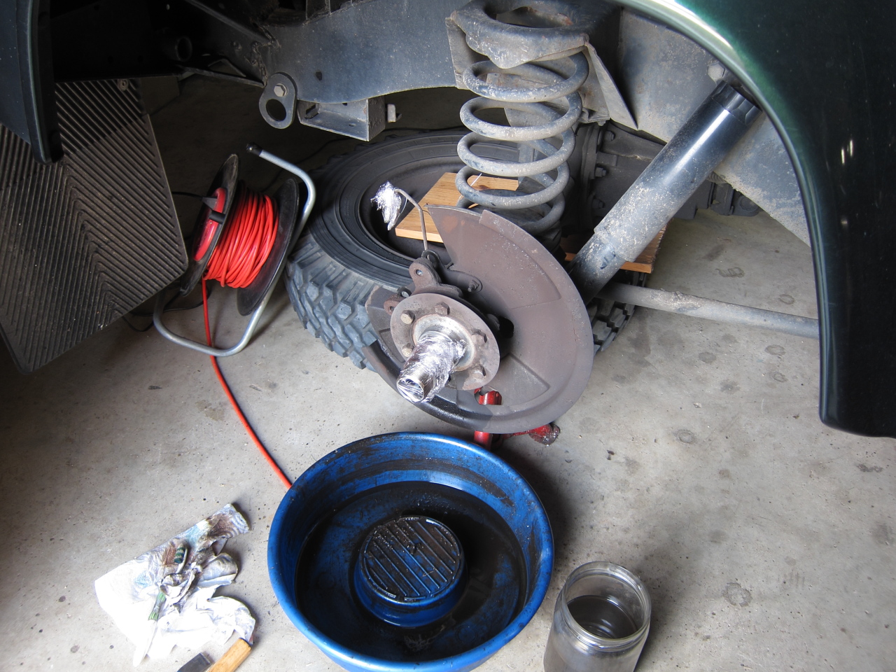

L'année dernière au CT mes freins arrière n'étaient pas très performants. J'ai vu qu'une plaquette se déplaçait vers le centre du disque et l'épaulement créé par l'usure et le piston ne coulissait pas très bien.
Bon je m'y suis mis avec changement de disques et des roulements. Ils sont d'origine (19 ans et 360 000 km au compteur, presque 400 000 km en réalité).
D'un coté les roulements n'ont pris aucun jeu et la fusée n'a qu'une usure visible ou pas au sensible au doigt.
De l'autre c'est différent : à peu près la même chose que nanard883 :
1) montage des roulements ayant pris du jeu (ou il y avait du jeu à l'origine ou une trés faible précharge?)
2) roulements avec lubrifiant couleur rouille (vient en fait de la corrosion de contact entre bague intérieure et fusée
3) usure fusée dans la partie basse avec usure sensible à l'ongle (mais pas de quoi fouetter un chat et changer la fusée, voir la tourner).
4) Usure abrasive des pistes, mais très léger.
J'en conclu que le montage avec jeu favorise le mouvement des bagues intérieures sur la fusée et donc la corrosion de contact.
Peut être une coïncidence, mais le coté où la plaquette descendait, c'était coté ou le montage des roulements avait du jeu.
