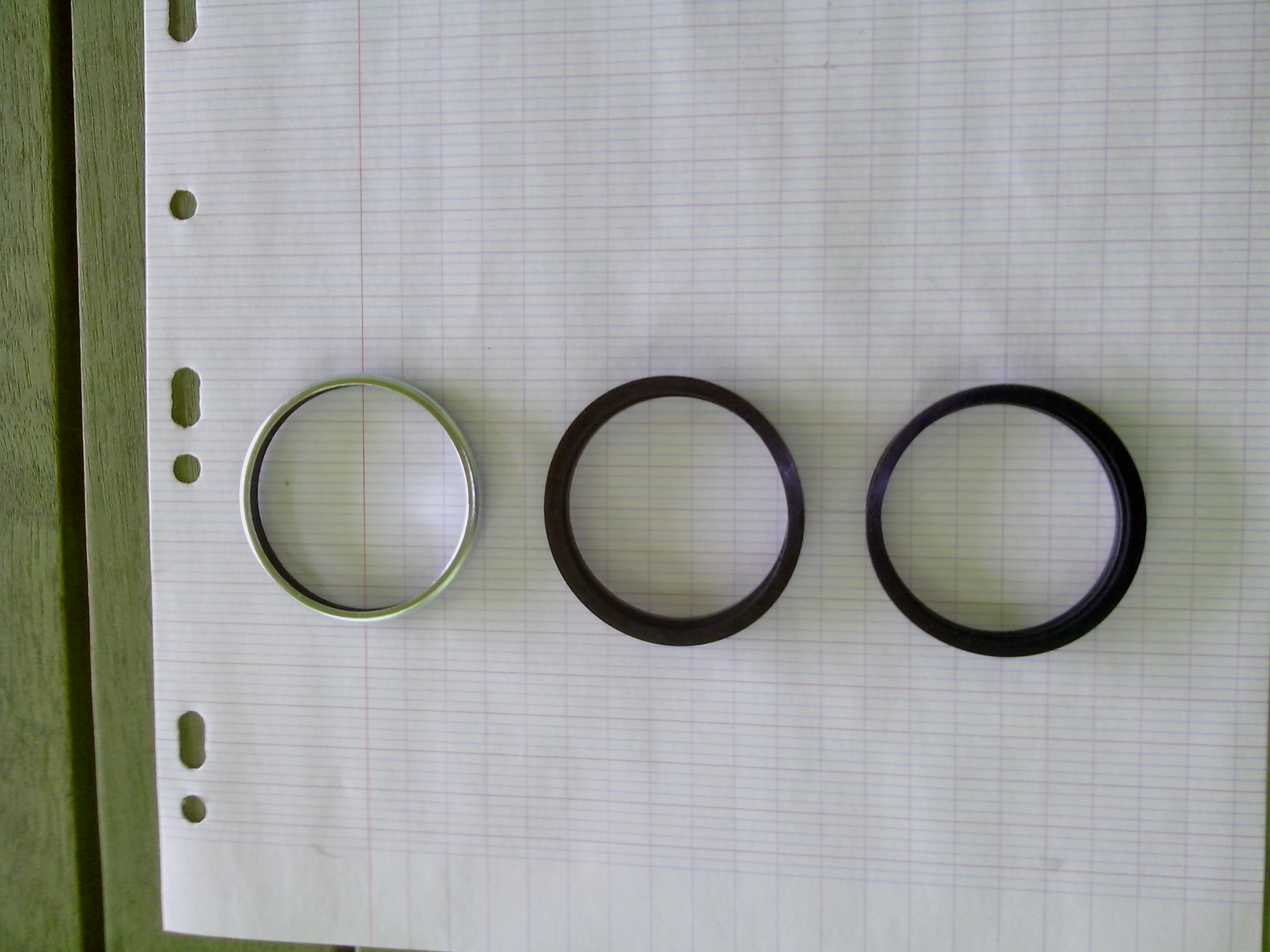

J'ai une question, j'ai lu :
j'ai essayer comme ca pour voir...
Le joint est plus grand que la gorge du cache poussière.
et donc il se déboite de partout à moins que j'ai mal compris la manoeuvre ?
Code : Tout sélectionner
laisser dépasser le piston d'environ 5 mm:
2 mettre le joint circulaire de section en U dans le cache poussière.
3 enfiler le tout sur le chanfrein du piston (U en premier....)Le joint est plus grand que la gorge du cache poussière.

question: t’essaierais pas de faire rentrer le joint d'étanchéité (section rectangulaire) dans le cache poussière (cerclage métallique) à la place du joint racleur (section U) car là en effet, ça doit pas rentrer facilement vu qu'ils ont tous les 2 le même diamètre extérieur....
A ta décharge, Il faut reconnaître que c'est assez facile de les confondre....
									effectivement, il faut comprimer légèrement le joint U pour le faire rentrer dans le cache poussière mais rien de méchant ça se fait sans aucune difficulté.rrquebec a écrit :Le joint est plus grand que la gorge du cache poussière.

Ca dépend aussi de la marque de tes joints: avec les pas cher, le cercle métallique est plus grand que le trou, donc ça rentre pas...
Les derniers pas cher que j'ai monté, j'ai retravaillé le cerclage à la pince pour le resserrer un peu! J'y ai passé du temps...

Merci pour les conseils
Ce sont des britpart
J'ai vu la différence entre les deux sortes de joints.
Pas de soucis pour ça
J'ai réussi à tout faire tenir et à emboiter sur le pistion...
reste à démonter l'étrier !
J'y vais....

Tu n'as normalement pas le même maitre cylindre entre le range de 84 et celui de 89, donc non, ça n'ira pas!
						La différence entre les 2 kit que tu montres, c'est le pas: impérial jusqu'à 1979, métrique ensuite.
Attention, ces kit sont pour RHD, conduite à droite!!!
