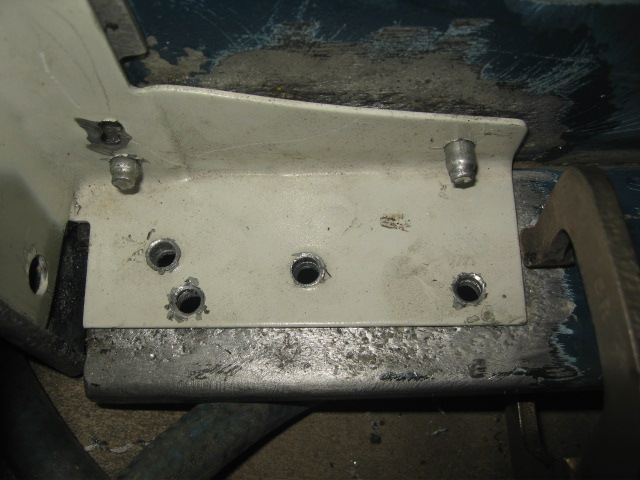

Pour être précis : RU612373L c'est à dire des rivet de 3/16" x 0.575" ou 4.76mm x 14.6mm de longueur.
Celui du bas, fermé au bout. En place:

LØLØ a écrit :Salut,
Pour être précis : RU612373L c'est à dire des rivet de 3/16" x 0.575" ou 7.62mm x 14.6mm de longueur.
Celui du bas, fermé au bout. En place:T'es sur ? Ne serait-ce pas les fixations des flancs qui sont boulonnés aux extrémités. Vois ce thème: ou trouver un hard top ....nico-fr a écrit : J'ai bien vu le montage sur un def en travaux, c'est boulonné aux extremités et rivetés en lateral.

Ce n'est pas normalement du 4,8mm x 10 mm étanche ?! Car c'est ce que j'ai acheté mais je n'ai pas encore monté!
- Messages : 6209
Re: Baguette laterale de caisse
Salut,Bonobo a écrit :
Je suis confus!!![]()
Ce n'est pas normalement du 4,8mm x 10 mm étanche ?! Car c'est ce que j'ai acheté mais je n'ai pas encore monté!![]()
Si c'est bon, c'est moi qui suis confus pour le coup, je n'avais pas fini l'opération 25.4 x 3 / 16 = 4.7625 mm
Je vais corriger.
