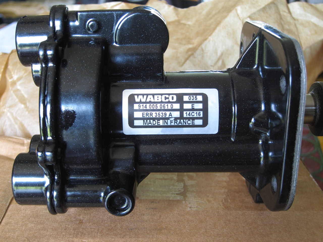

Voilà la pompe vendue en concession, dans un emballage Land Rover bien sûr.

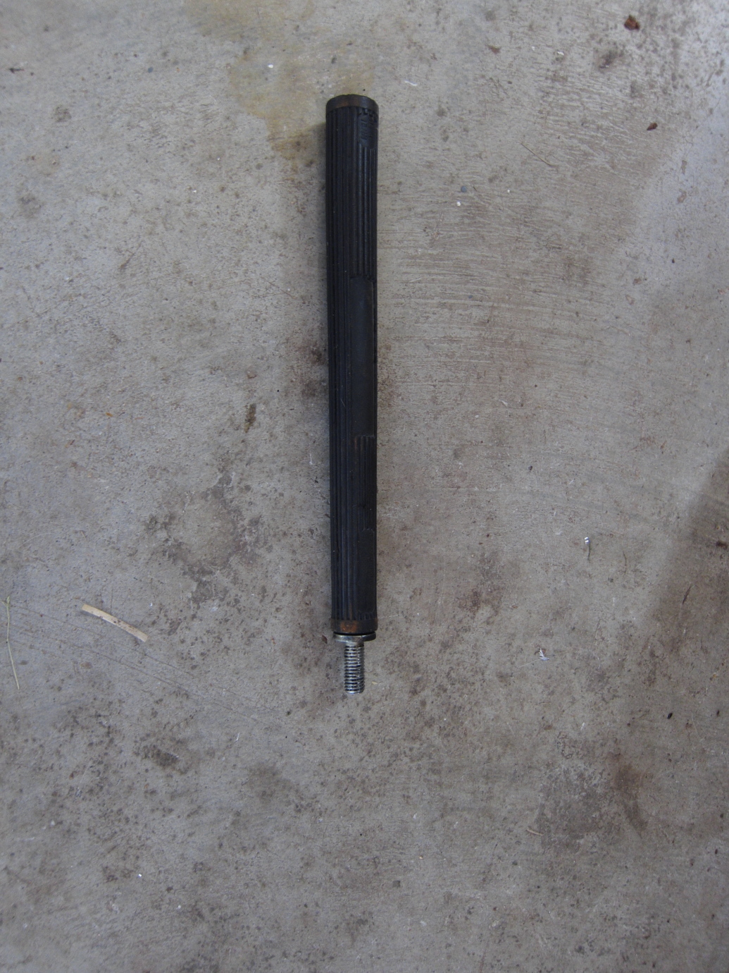

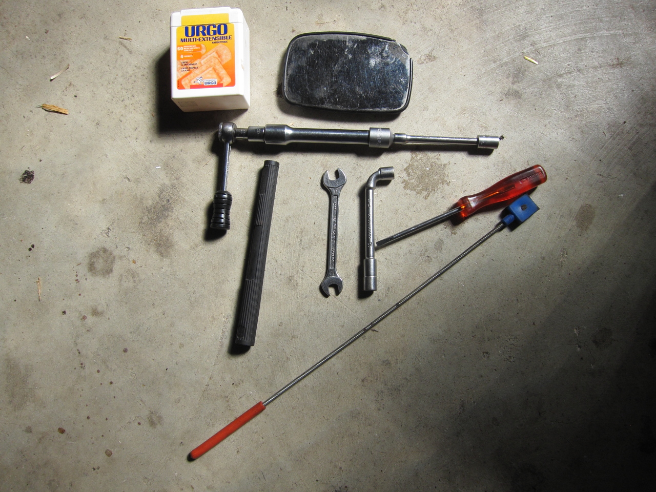

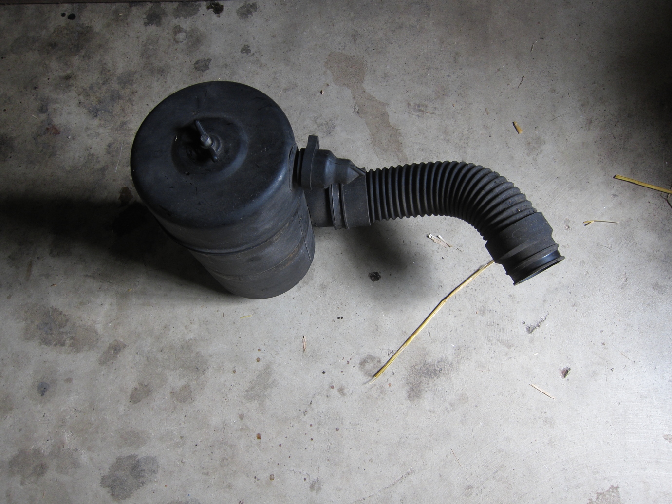

Sinon j'ai changé la pompe à vide cet après midi. Je crois avoir passé plus de temps à chercher une vis et à remettre le filtre à air que de changer la pompe.
La vis est tombée dans le support moteur, j'ai mis bien 30 min à la trouver et 30 min pour la ressortir. Par la suite pour remettre la vis, j'ai utilisé un tube qui me servait pour visser les bougies d'allumage. Sinon, il est plus simple d'enlever le filtre avec la durite d'arrivée
Les outils nécessaires ( la clef dynamométrique n'est pas sur la photo : de toute façon je n'ai réussi à serrer au couple qu'une vis). A+
