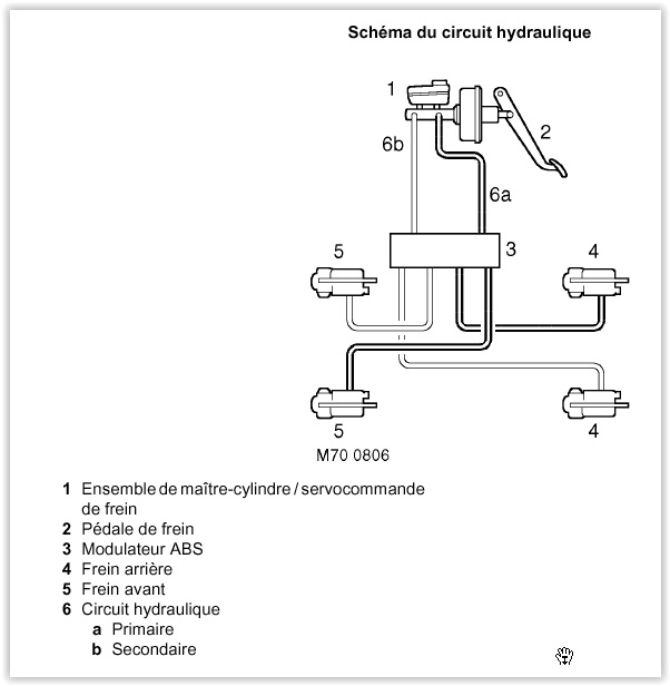

bonjour a tous,
j'ai un nouveau defis pour la faq.
le disco td5 est revenu de chez land rover pour ses probleme d'anti demarage
mais cette fois il a plus de frein, land rover a essayé de chercher le probleme, ils ont changé le maitre cylindre... mais rien a faire ils ont baissé les bras.
je viens donc de recuperer un le 4x4 sans frein.
sinon on avait changé les "etrier avant " avant le depart du vehicule chez land rover. on a pas put essayer le venhicule car il demarrait pas.
land rover a changer le maitre cylindre quand ils ont constaté le probleme.
maintenant quand on purge la pedale est dure, dès que l'on demarre le moteur a la premiere pression la pedale part au fond. si je pompe plusieurs fois elle redeviens dure. mais si je le laisse tranquille (toujours moteur allumé) la pédale redevient molle a la première pression.
maintenant il n'y a plus d'air dans le circuit, mais le problème persiste, il n'y a egalement aucune fuite apparente sur le circuit.
avez vous deja rencontré un probleme similaire?
j'attends avec impatience vos reponses, bonne soirée a tous

AMHA, si la purge est bonne (plus d'air) et qu'il n'y a aucune fuite, c'est le maitre cylindre en cause.
Mais s'il y avait ce problème avant le changement de maitre cylindre et qu'il persiste après remplacement par un neuf, soit le neuf a un problème (vraiment pas de pot), soit.... je cherche......

j'aurai aussi tendance à incriminer comme le Pater le maitre cylindre.......
Mais comme le module ABS est intercalé entre ta pression du Maitre cylindre et tes roues des fois que les soupapes soient bloquées.
Essaie avec le bloc ABS désactivé, des fois que ce soit lui limite la pression vers tes roues (en enlevant le fusible N°F28 de l'habitacle ou le connecteur sur le module ABS) ........
Quand tu utilises le contrôle en descente le système te freine le véhicule ou pas ?
Si oui c'est que la pression de la pompe d'ABS va bien aux roues, et que le Pb est en amont.

bonjour merci pour vos reponses.
je vais regardé une chose car j'ai un etrier avant ou la visse de purge est en bas. je trouve cela bizarre. pas vous?

La purge du bloc ABS a été faite avec un outil de diag, avec la procédure qui va bien ?
Si non => il reste de l'air dans le bloc ABS....

Si vraiment il s'agit d'une vis de purge, je ne vois pas comment cet etrier peut etre purgé, les bulles ayant quand meme une tendance naturelle à monter.gaet0804 a écrit : je vais regardé une chose car j'ai un etrier avant ou la visse de purge est en bas. je trouve cela bizarre. pas vous?

Très bizarre.gaet0804 a écrit : je vais regardé une chose car j'ai un etrier avant ou la visse de purge est en bas. je trouve cela bizarre. pas vous?
Cela ressemble à quelqu'un qui se trouve avec deux étriers pour le même coté et qui fait quand même le montage : obligatoirement il y a un étrier avec la vis de purge vers le bas.
La vis de purge doit se trouve en position haute sur l'étrier.

effectivement j'ai poussé un peu plus mes recherche ils se sont planté pour les etriers c'est deux gauche
Re: casse tete avec les freins d'un disco td5
ca y est le disco freine avec sont nouveau etrier.
