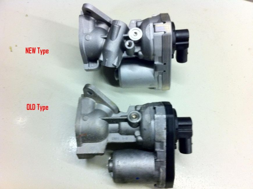

Les vannes EGR avec pignons en tôle ou en plastique montées par Ford et Land Rover sont à fuirDef e-Duck a écrit :
Ci-dessous une notice Ford de 2008 qui concernait le moteur "puma" du Ford Transit :
Personnellement j'ai monté une vanne EGR de Peugeot Boxer 2,2 qui a de larges pignons en acier et un couvercle en tôle :
Changée vers 100 000 km RAS depuis 56 000 km
Les raccordements de la vanne EGR (changement des joints en métal LR004471 et LR004476 conseillé) :
