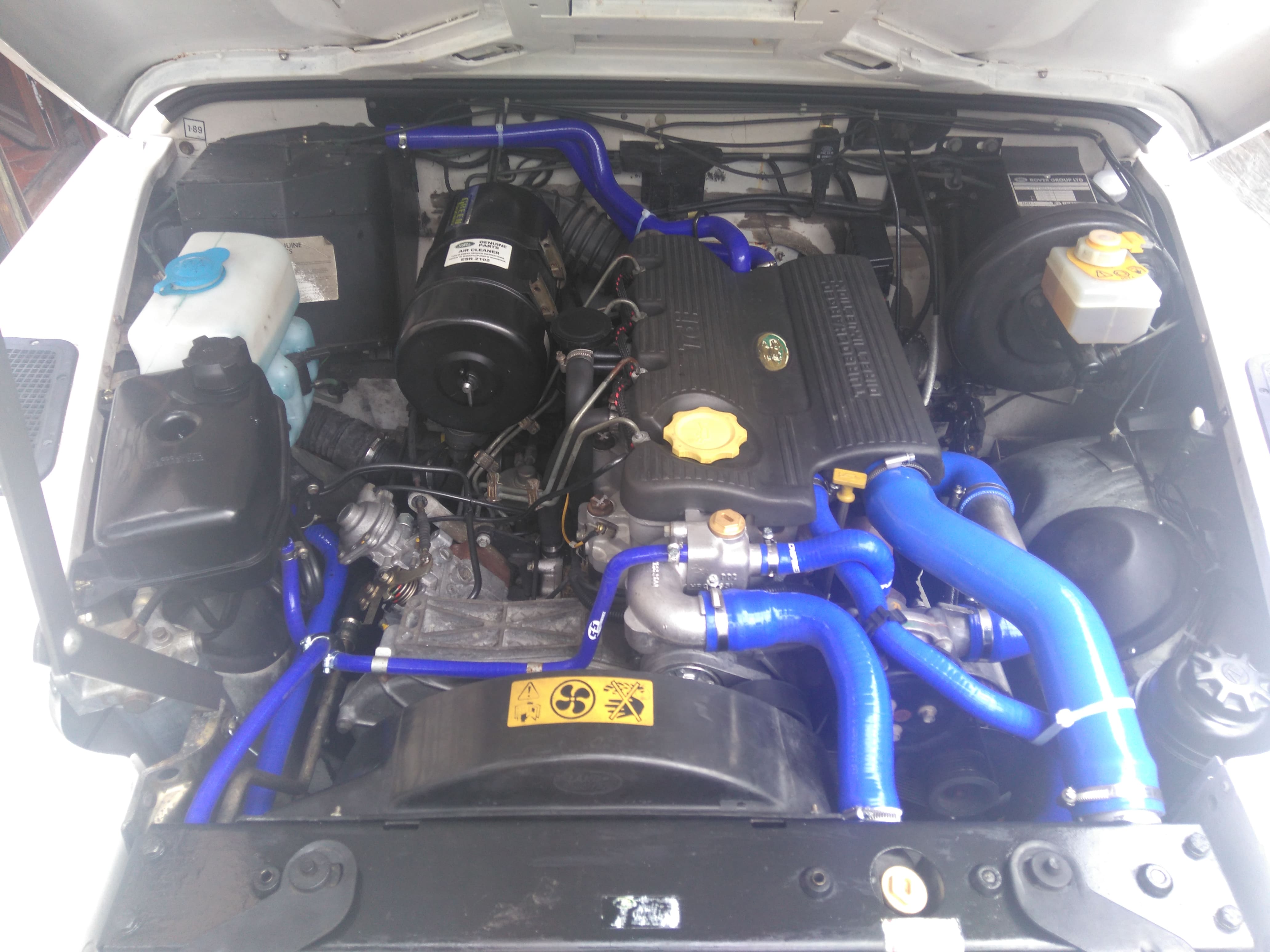

sujet un peu ancien. Comme j'ai changé l'ensemble des durites "origine" par des silicone je vous joint une photo.
Vu ensemble des durites sur Defender 300Tdi
Plusieurs fournisseurs :
Durites turbo -> paddock
Durites chauffage et refroidissement -> SFS performance et Direnza.
Acheté en UK
chris
Tout homme qui fait quelque chose, a contre lui ceux qui voudraient faire la même chose, ceux qui font précisément le contraire, et surtout la grande armée des gens d'autant plus sévères qu'ils ne font rien du tout. Defender 90, 300Tdi 1995.
Re: Ref durite LdR et intercooler Def 300tdi?
Defenderfr a écrit : sujet un peu ancien. Comme j'ai changé l'ensemble des durites "origine" par des silicone je vous joint une photo.
As tu une idée si l'on peut trouver dans ces gammes de durites, les durites des reniflards d'huile ( ERR4926; ERR1351 et celle repère A : ERR3084) qui sont d'origines sur ton moteur et qui souvent, du moins pour celle repérée A, est poreuse ou craquelée, constat fréquent sur les 300tdi vieillissant ?
Car là aussi, il n'en avait pas, alors que je pense que eu égard la chaleur de l'huile, cela aurait été utile, car les autres, a part celle du turbo, le n'ai jamais eu de problème avec.
