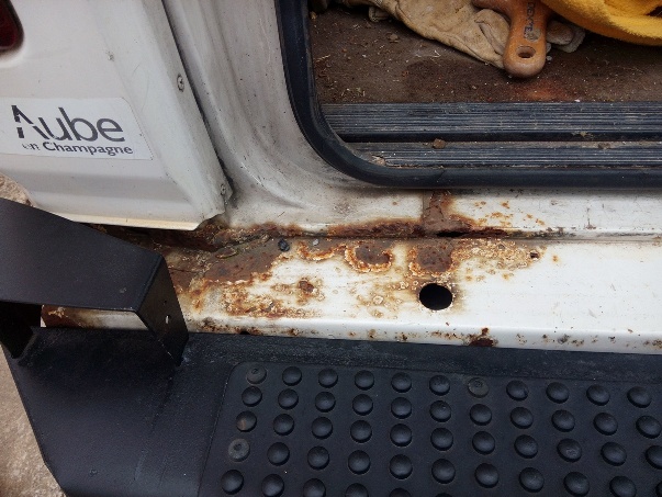

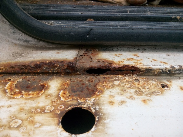

Bonjour, j'ai un problème de rouille perforante à l'arrière de mon Discovery 200 tdi. Voici les photos... Quelqu'un a t il des idée pour réparer rénover? ?

En attendant des réponses et les réparation, enlève le gros des morceaux qui s'enlèvent facilement et asperge de Rustol (existe en bombe vaporisante).
Re: Trou dans carrosserie.
Soit tu ne sais pas faire, et si tu veux du bon boulot tu vas voir un carrossier, sinon tu grattes, tu traites la rouille et tu laisses comme c'est.
Soit tu sais faire, tu coupes et tu remplaces la pièce en question.
Sinon, en fonction de ce dont tu disposes comme pièces/place/motivation, tu peux aussi changer la caisse entière (le reste ne doit pas être beaucoup plus joli)
Difficile de te répondre.Greg1982 a écrit :Personne n'a d'idée ??

Merci pour les réponses! C'est super, le reste de la caisse est bon (pour son âge) il n'y a vraiment que la ou c'est pas "beau" pour l'instant rustol. Et on verra pour réparer...

Faut aussi voir combien demande un carrossier pour ça... Une idée??
Très cher, y'a un boulot en main d'oeuvre énorme!!
A savoir qu'on peut trouver des pièces de remplacement:
http://www.yrm-metal-solutions.co.uk/ep ... s/029-0001
Mais pour les souder, si tu sais pas faire... Sinon, voir si tu trouves un carrossier qui acceptera de travailler avec ces pièces, ça limitera un peu le tarif, m'enfin à comparer avec la valeur de revente d'un disco, c'est perdu d'avance...

Merci feub! N'y a t'il pas un moyen de dépanner et limiter les dégâts?? Je veux encore faire durer mon disco...

Comme ça t'as déja été dit, tu peux commencer par traiter pour limiter la propagation (brossage, rustol, peinture) ou couper/remplacer certaines parties faciles (parties plates). Mais si comme tu le penses il n'y a que cet endroit attaqué, ton disco a encore du temps devant lui.Greg1982 a écrit :Merci feub! N'y a t'il pas un moyen de dépanner et limiter les dégâts?? Je veux encore faire durer mon disco...
