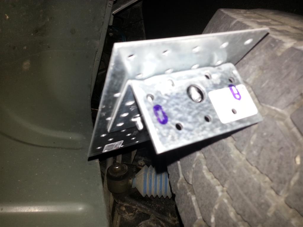

Confection d'une équerre (élément Fischer) support de mon filtre / décanteur :
Et mise en place :

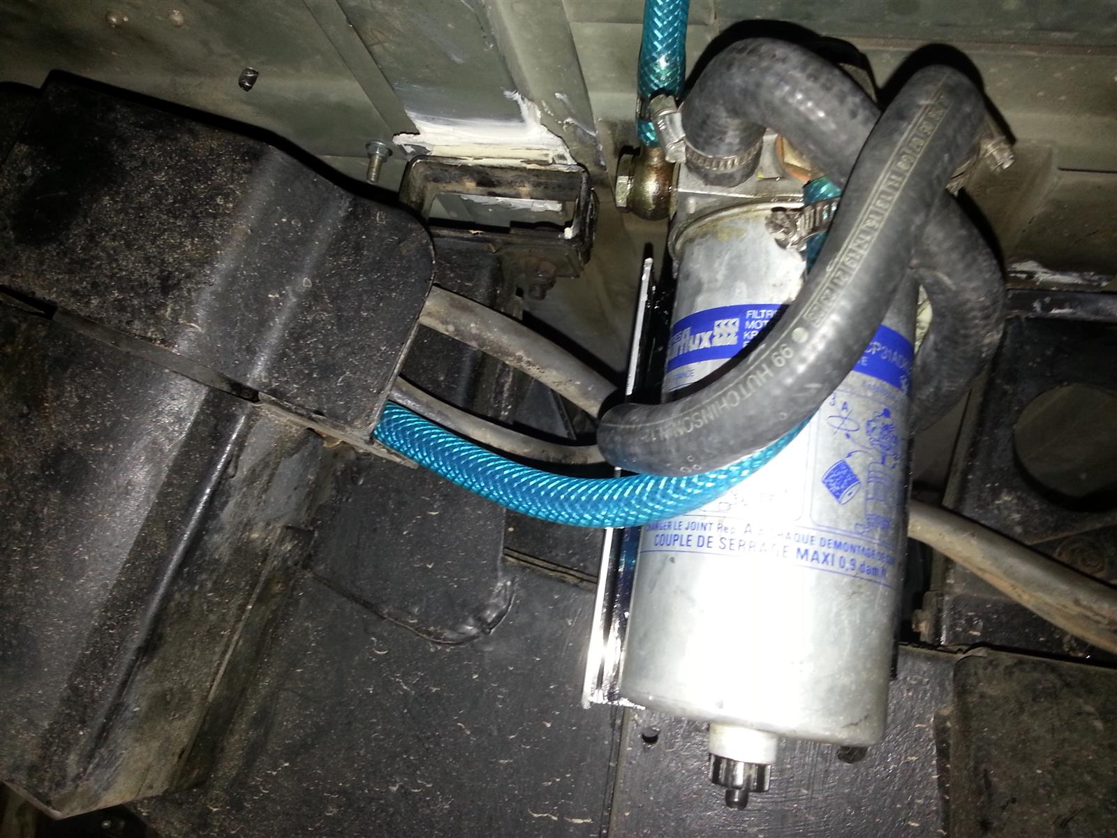

Montage du filtre décanteur dédié à mon réservoir N°2 :
Les avantages (fonctions principales) de ce filtre sont :
- clapet anti-retour du GO (important vu sa connexion sur le circuit retour),
- sonde présence d'eau (qui reste à connecter),
- pompe d'amorçage intégrée.
Des fonctions secondaires existent telles que :
- préfiltrer et décanter un gasoil d'origine douteuse (tel que achat de deux jerrycans dans un village de pécheurs imragen en Mauritanie),
- réchaufer le gasoil du réservoir N°2 en-cours de transfert.

En fait  ce filtre et son clapet anti-retour me permetent une connexion sur le circuit retour GO au niveau des durites du support du filtre d'origine via un T.
L'idée avec les connecteurs rapides Land (identiques aux PSA) c'est de pouvoir inverser les durites et, ainsi en cas de besoin, purger mon circuit par l'aval (pas de risque d'introduire des impuretés).
Les durites noires servent au chauffage du GO par le liquide de refroidissement et seront raccordées ultérieurement au Webasto (Voir sujet sur ce point ici : http://www.landroverfaq.com/viewtopic.php?f=14&t=4772 ).

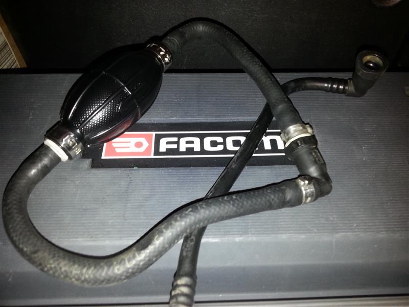

Reprise du sujet avec réalisation de la poire d'amorçage (compartiment moteur) et sa durite de connection optionnelle après le filtre décanteur du réservoir N°2.
Cette poire d'amorçage est conforme aux préconisations Land Rover mais ne coûte rien à réaliser vu qu'elle est déjà en place avec les bons connecteurs compatibles dans les moteurs PSA 2,1 TD
Ici en position fermée (car propreté absolue requise si connexion à l'entrée de la PI du TD4) :
Ouverture du connecteur rapide :
Durite d'amorçage "ouverte" prête à être utilisée :
Les connecteurs PSA utilisés
Nous reviendrons plus loin sur l'utilité de la petite durite pour le circuit du réservoir N°2 :
