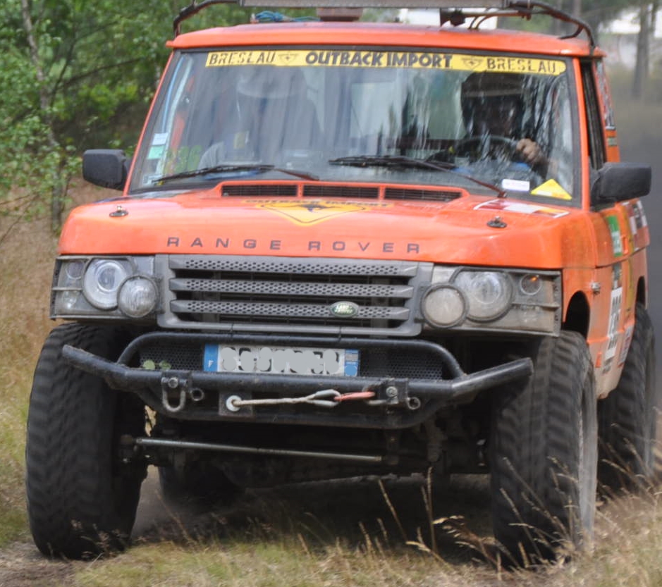

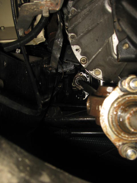

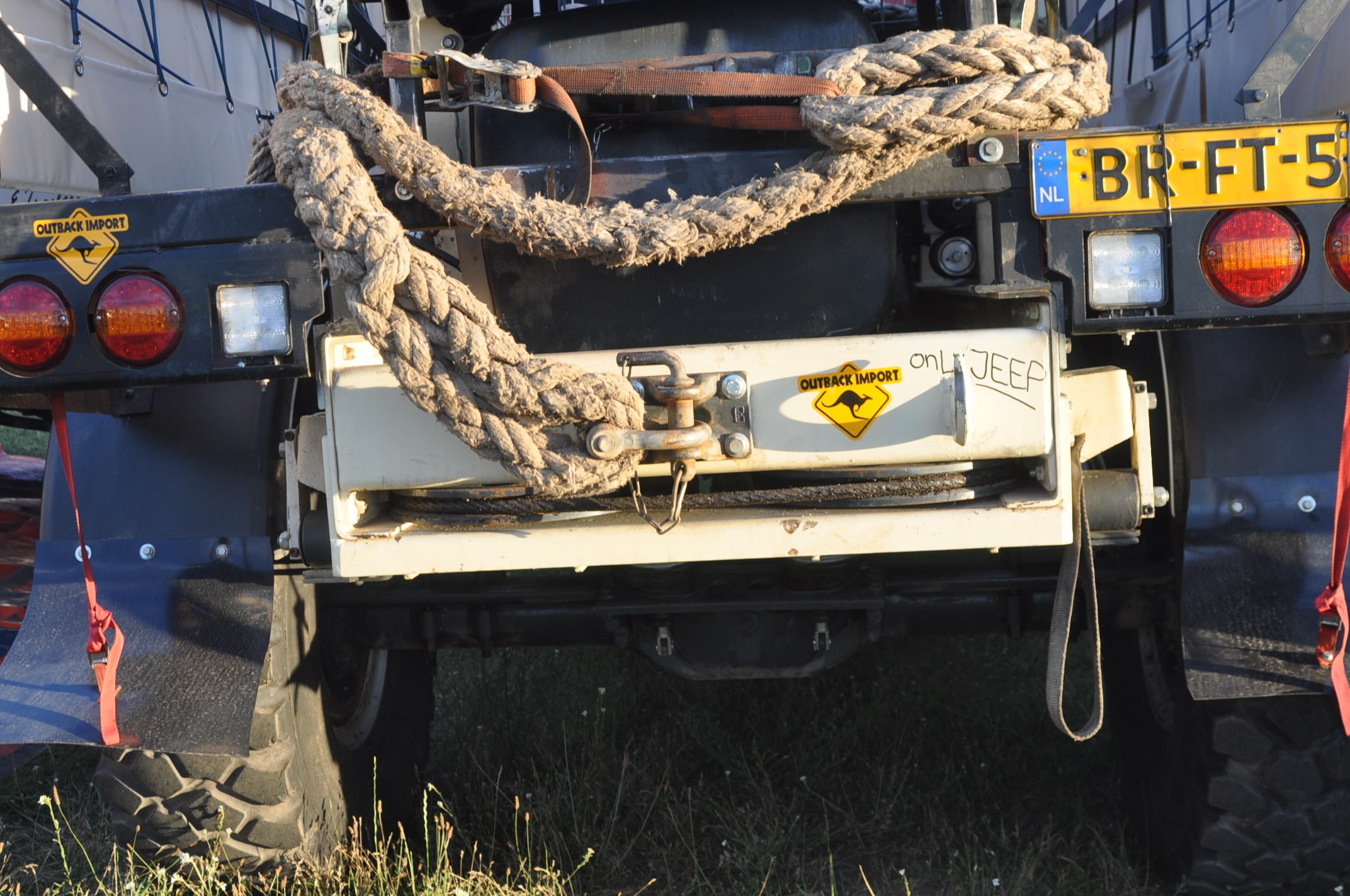

[u]Bonjour,
Le principe est de placer un treuil classique à l'arrière du véhicule pour le poids et pour éviter d'l'encombrement de la partie avant du véhicule et bien sur d'utiliser un seul treuil.
La câble qui provient du treuil passe autour d'un gros rouleau d'au moins 6 cm de diamètre et de forte section pour les contraintes et repart vers l'avant du véhicule en passant sur le côté du châssis. 4 petit rouleau verticaux et deux rouleaux horizontaux permettent de guider le câble pour le treuillage arrière qui est réalisé à l'aide d'une poulie de mouflage standard.
Le câble qui part vers l'avant est guidé par des rouleaux à chaque changement de direction, il y en a un à l'arrière et un autre au niveau de la traverse centrale.
Le câble ressort au centre de la traverse centrale ou un passage est réalisé et passe ensuite au centre d'un petit écubier avec 4 rouleaux identiques. Le crochet est ensuite attaché à un anneau spécifique à cette fonction.
On peux donc utilisé le câble directement depuis l'avant en décrochant le crochet et en utilisant le treuil, soit depuis l'arrière en laissant le crochet avant attaché et en plaçant le poulie de mouflage à l'arrière.
On peux même utiliser le treuil depuis l'avant et l'arrière en même temps.
Le système marche très bien, il faut par contre un treuil puissant, j'aurais du utiliser un hydraulique.
Il faut prévoir un système qui guide le câble à l'enroulage à vide, barre avec deux ressort pour plaquer le câble sur le rouleau du treuil ou mieux un système de vis sans fin comme sur les gros treuil d'engin de chantier.
J'ai en plus une télécommande qui commande le moteur du treuil et qui permet aussi de déverrouiller l'entrainement à distance soit ponctuellement avec un bouton soit en permanence avec un autre.
Voilà, je dois avoir des photos mais il faut que je cherche un peu.
Bonne journée
Gérard [/u]
