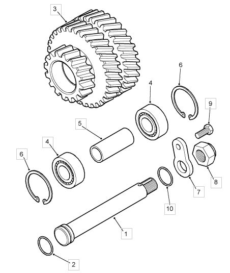

Salut!Arnaud a écrit : Par contre, le truc qui m'inquiète un peu, c'est le principe retenu pour obtenir la précontrainte correcte sur les roulements du pignon : l'entretoise déformable est bien faite pour se déformer lors du serrage au couple de l'écrou d'axe, oui ?
Alors que se passe-t-il si moi je sors seulement un peu l'arbre pour le remplacement des 2 toriques, et que je me contente de rebloquer l'écrou au couple sur une entretoise déjà déformée ?
La précontrainte obtenue sur les roulements risque de ne plus avoir grand-chose à voir avec celle recherchée initialement, non ?
L'entretoise réformable a été remplacée par une entretoise calibrée depuis un bon moment. Donc tout se fait par calcul pour la précontrainte.

Ah, ok.....ludo59 a écrit : Ceux là :
Donc si déformable (BT type Q), tu fais comme j'ai indiqué avec le Salisbury. Bien entendu, tu gardes les roulements déjà montés, tu ne les remplaces pas, sinon tu refais le réglage.
Si non déformable (BT type T), tu reserres au couple et basta. Bien entendu, tu gardes les roulements déjà montés, tu ne les remplaces pas, sinon tu refais le réglage.

ça n'est pas moi qui le dit :The Pater a écrit :
Les toriques d'arbre intermédiaires ?????
http://www.landroverweb.com/Pdf-files/M ... Manual.pdf
Pages 10 et 11, pièce repérée 10 "Collabsible spacer"
Puis, pour le montage, le serrage et le réglage de la pré-contrainte, pages 47 et 48...
Cette entretoise semble être là pour offrir une "consistance" et une certaine forme de progressivité au serrage de l'écrou.
Je pense que pour un simple échange des toriques, il suffit de resserrer l'écrou à la même position angulaire que celle d'origine (facile à retrouver grâce au pointage de freinage, et du fait du bloquage en rotation de l'arbre) pour retrouver de façon sûre la précontrainte initiale sans remplacer la fameuse entretoise..

Trappe de visite de la BT ouverte ce jour : en lieu et place d'une précontrainte sur le pignon intermédiaire, je trouve ... un jeu axial d'un bon 5/10e ! (et donc un jeu radial qui va de paire..)
--> dépose de l'arbre intermédiaire pour vérifier un soupçon : je trouve alors dans le pignon une entretoise déformable ... déformée, ce qui tend à prouver que le réglage initial avait été fait, mais par contre je trouve aussi la face d'appui du carter de BT (recevant celle de l'arbre) légèrement "descendue" (mes 5/10e manquant) par une rotation de la cage intérieure du roulement..
Je vais donc devoir compenser cela en allant chercher un peu plus loin la fameuse entretoise déformable, par un serrage supplémentaire de l'écrou.
Quant à obtenir la précontrainte prévue...
Je pense que je vais me contenter de chercher le "zéro jeu", voire un poil au delà..

euh? tu ne te poses pas la question de savoir d'où viens le jeu?
Les roulements sont probablement hs.

Non, les roulements sont nickels.
Comme j'ai dit plus haut, c'est la face d'appui du carter alu qui a pris de l'usure...
Par contre j'ai aussi dit une bêtise : roulements et pignons étant toujours comme neufs, la longueur "déformée" de l'entretoise n'a pas changée, il n'y a donc aucune raison de l'emmener plus loin.
C'est seulement l'écrou qui doit avancer plus pour reprendre contact..
