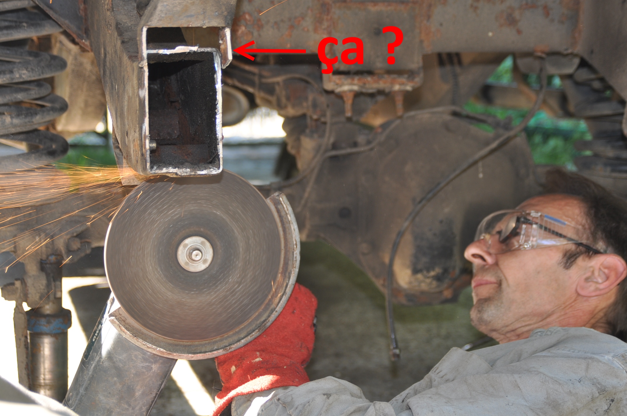

Salut,cbon110 a écrit : Sur mon 110, la traverse arrière possède 2 bras qui renforcent l'ensemble , en venant se souder plus loin sur les 2 longerons du châssis. Il y a donc des problèmes d'accès pour tronçonner et souder sur ces parties....
Peux tu nous mettre des photos, car là je ne vois pas de quoi tu parles, pourtant des traverses de 110, j'en ai déjà changé plusieurs avec mes petites mains pas en or pourtant.
Votre serviteur, a moins que tu parles de "ça" ? A+

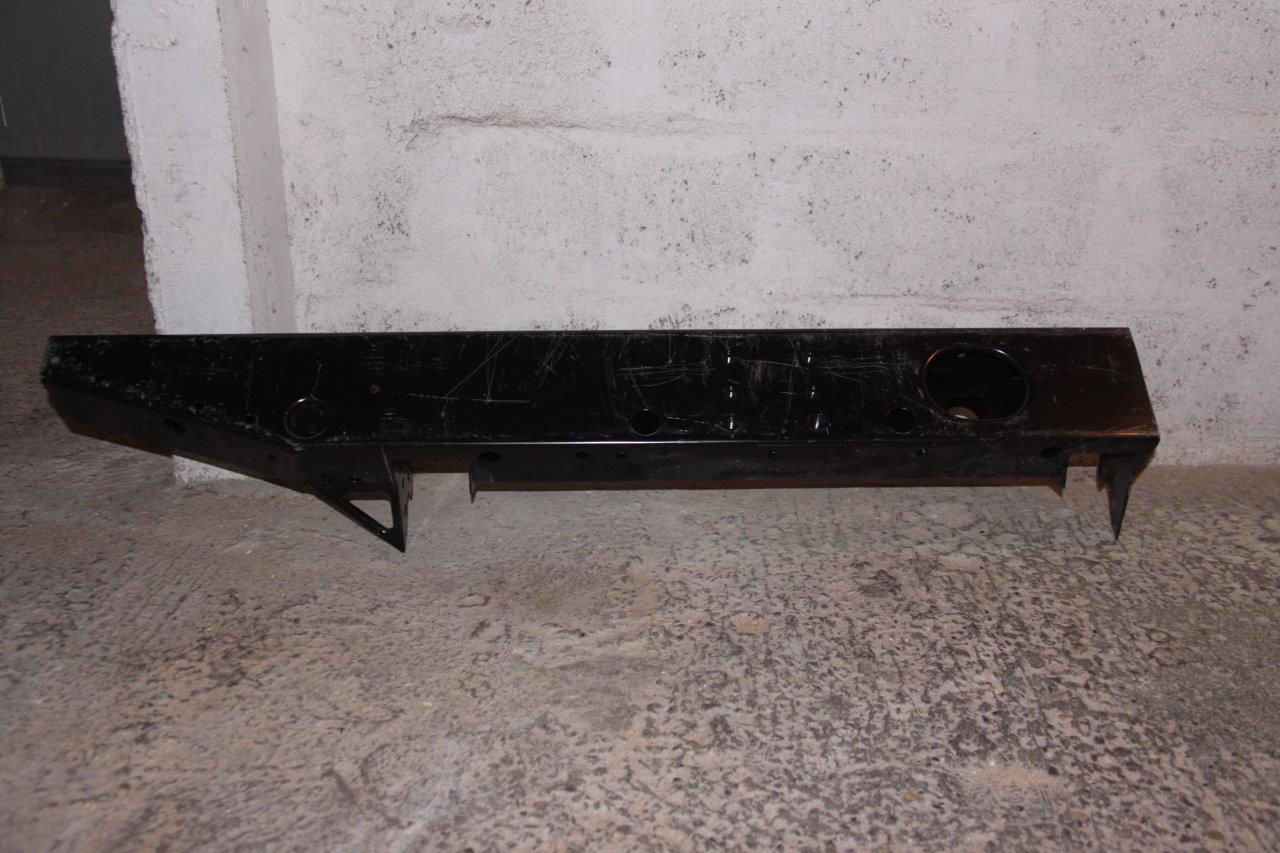

La partie changée est celle qui part au droit du longeron Droit jusqu'à l'extrémité de droite. Le reste est toujours dispo et peut être vu sur le bon coin coin ( traverse / defender / 06700 ).cbon110 par l'un "remplacement partiel" de la traverse, sans donner de précisions.
Donc quoi: la moitié?
si oui, dans quel sens: vertical, horizontal, transversal?
tu es modeste, c'est cool...car faut de la place, du temps, et surtout savoir souder. Tronçonner, démonter je sais faire,Peux tu nous mettre des photos, car là je ne vois pas de quoi tu parles, pourtant des traverses de 110, j'en ai déjà changé plusieurs avec mes petites mains pas en or pourtant.![]()
je vais re-faire une photo de la partie qui a certainement causé problème au carrossier et je la publie dès que possible....
