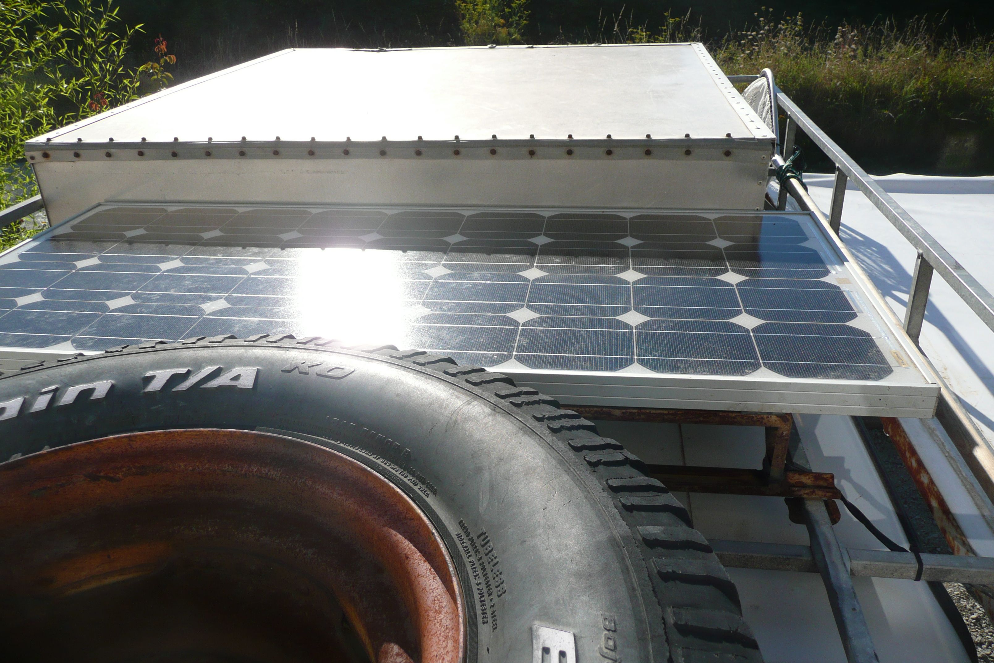

Alors voilà...Le 300 est équipé d'un panneau solaire ...

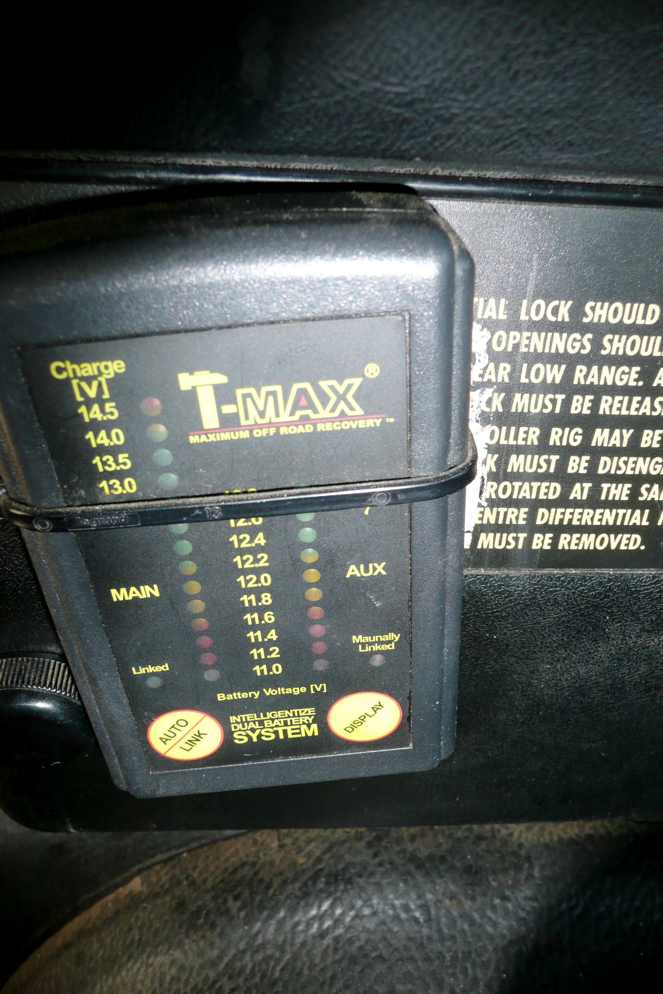

Par le savant truchement d'un coupleur séparateur T MAX et de ce que je suppose etre un régulateur et dont les fonctionnements réciproques de chacun m'échappent totalement, le panneau alimente une batterie alimentant elle même un frigo, une lampre Led, et une pompe a eau pour un robinet.

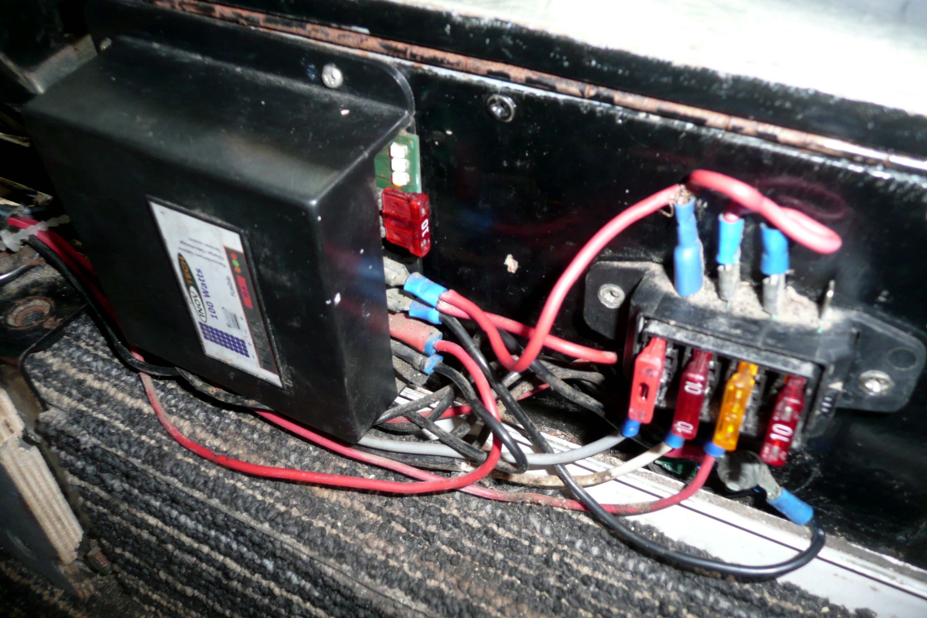

Cette dernière photo montre ce que je crois être un régulateur (Innov Tech 100 w)....ce régulateur comporte 3 diodes une verte (charge /desulfatage), une orange (raccordement batterie) et une rouge (tension solaire)...elles sont situées juste au dessus du fusible sur la photo mais on ne voit pas qu'elles sont de couleur différentes....elles sont toutes les 3 allumées le jour depuis que le frigo ne fonctionne plus alors qu'il me semble que ce n'était pas le cas avant la panne ....et seule la rouge reste allumée la nuit ....mais je n'ai pas beaucoup de recul sur ce véhicule puique je l'ai depuis seulement quelques semaines ....Pour le reste, tous les fusibles sont OK, le séparateur fait bien ses "tac tac" et la lampe Led ainsi que la pompe du robinet marchent très bien.....Pour les tensions, elles avoisinent 13 V pour les deux batteries ...la tension a l'alimentation du frigo frole les 8 volts

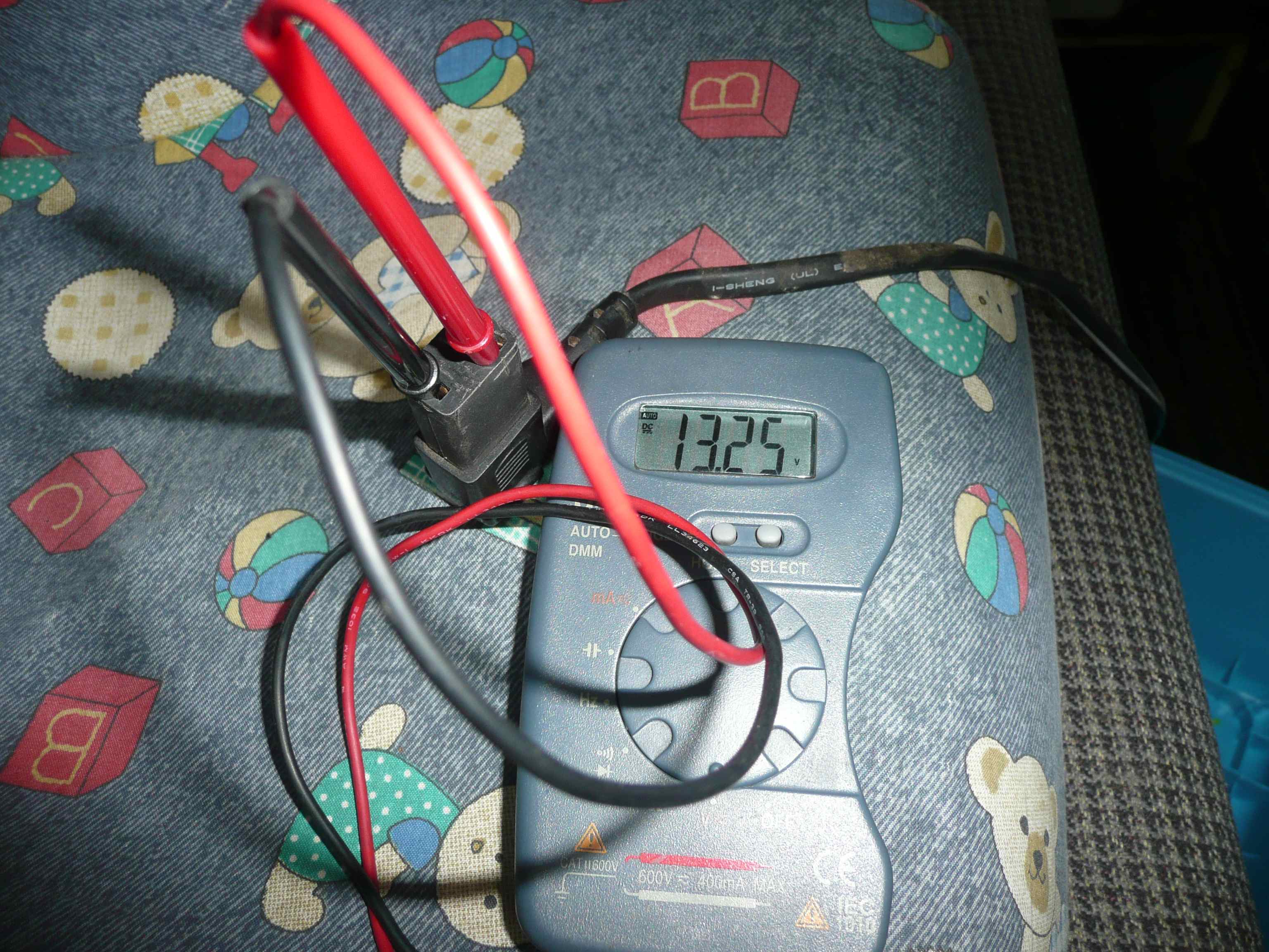

Tu dis que la tension du frigo est d'environ 8V, c'est une tension mesurée frigo branché ou c'est la tension à la sortie du coupleur sans le frigo branché ?
Si c'est le premier cas, débranche le frigo et mesure la tension, si elle repasse à 13V... alors y a des (mal)chances que cela vienne du frigo... Dans ce cas, branche le frigo en direct batterie et observe s'il fonctionne.

Afin de répondre au mieux aux questions de Bisnouk (Merci à toi pour ta réponse) et etre le plus explicite possible, j'ai donc repris mon voltmètre et mon appareil photos et repris les tensions....Une réponse est confirmée...Je suis une bille en élec..!!!....Je ne sais pas comment j'ai fait mon compte hier mais la tension prise, frigo débranché, sur la prise à trois bornes alimentant le frigo et venant de ce que je prend (peut être à tort) pour un régulateur ( la pièce avec les diodes de couleur sur la dernière photo du post initial) est bien de 13 volts et non de 8 volt
Donc en effet, si les 13 volts arrivent bien au frigo, la panne doit sans doute venir de lui . Quand je le branche, la lumière verte signalant qu'il est sous tension s'allume faiblement et disparait aussitôt. Alors peut etre le compresseur....peut etre l'alimentation...peut etre autre chose..!!

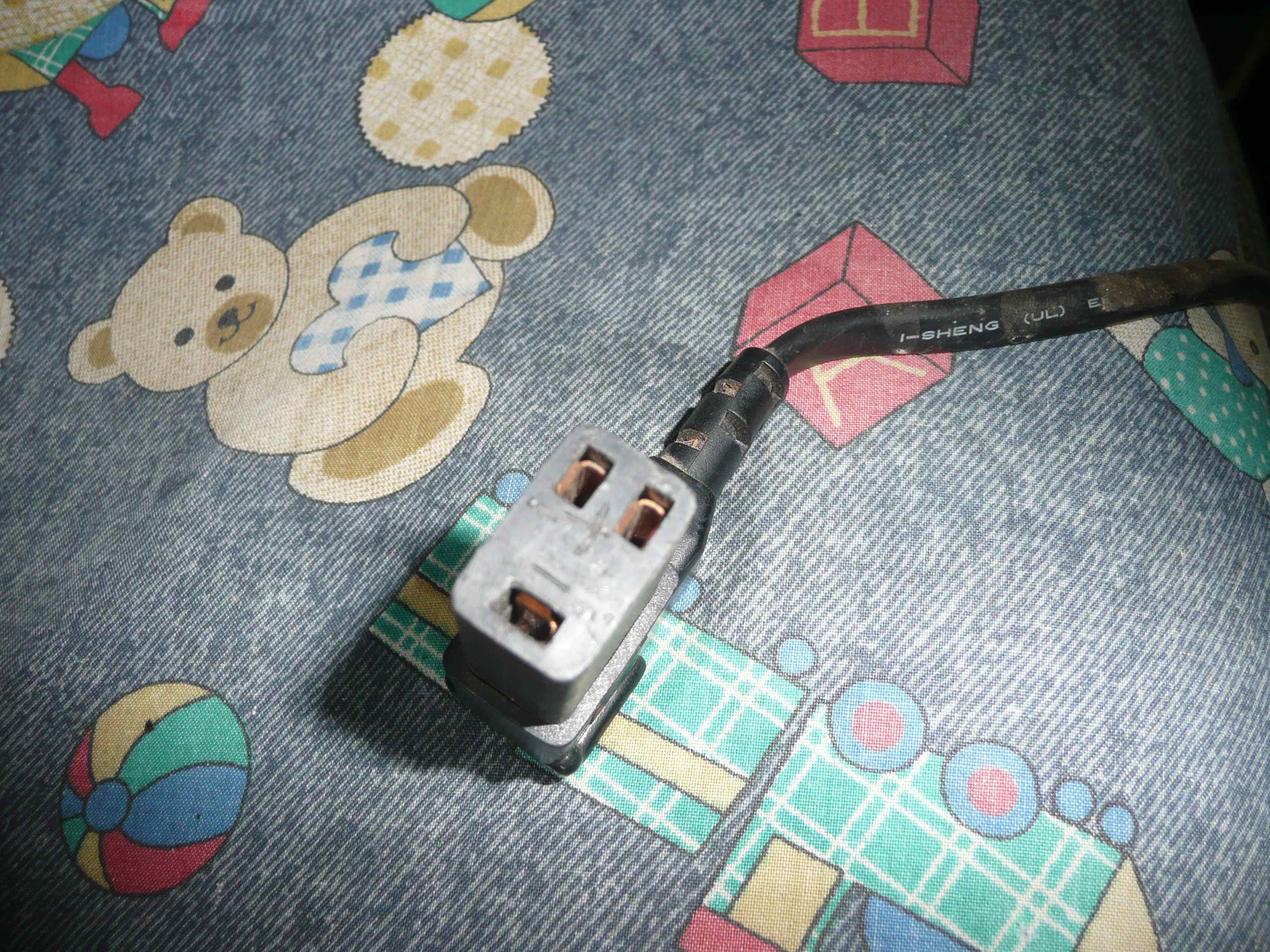

Une dernière question cependant. La prise branchée au dos du frigo est une prise a 3 broches....
Je pense comprendre que les 2 cosses "cote à cote" sont 2 + et la cosse du bas est un -
Afin de brancher le frigo en direct sur une batterie et vérifier ainsi sont fonctionnement (il ne supportera pas le 220) , dois je réunir ces 2 + en un seul et aller au + de la batterie ou au contraire, ne relier qu'un seul de ces 2 + au + de la batterie..??

A l'arrière du Engel, tu es certain de ne pas avoir une broche d'un autre type (normalement la même que celle sur les PC - trapézoïdale) ?
Si c'est le cas, c'est la connection 220V

Exact Carbu....il y a bien à l'arrière une 220/240.....Je vais donc tester l'engin sur secteur.
