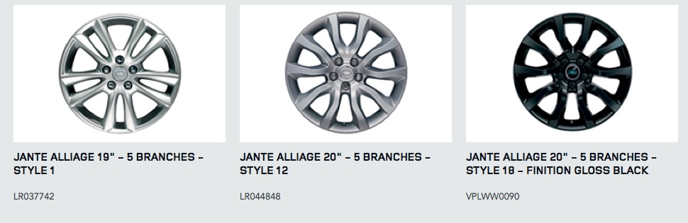

Re: Tout Terrain et Range Rover sport
Du 22" ...The Pater a écrit :J'ai regardé vite fait : j'ai pas trouvé de pneus mixtes en 275/45 R 21.
Que peux tu mettre d'autre comme jante ?
Sinon, en dessous de 21" il y a chez LR :
Il y a effectivement une monte d'origine en 20" possible avec pneus en 255/55R20 pneus mixte ? (22"aussi...)
J'essaie de voir en 19" mais ne trouve pas
